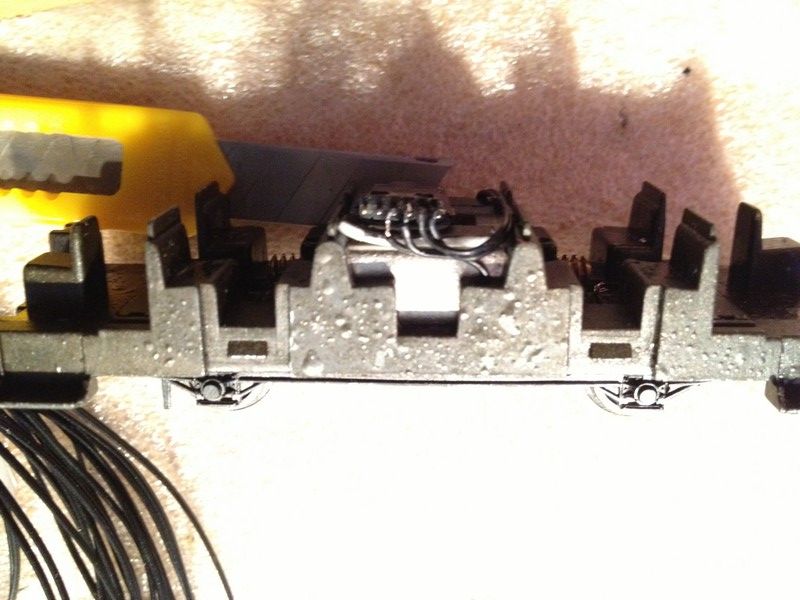

Na red je došlo spajanje žica.
Od ispod postoji zgodan poklopac.
 Post subject: Re: Svinjica...
PostPosted: 08 Feb 2014, 21:53
Provlačenje ultra-tankih finožičnih dvožilnih kablova
PostPosted: 08 Feb 2014, 21:54
Sortiranje u kanale...

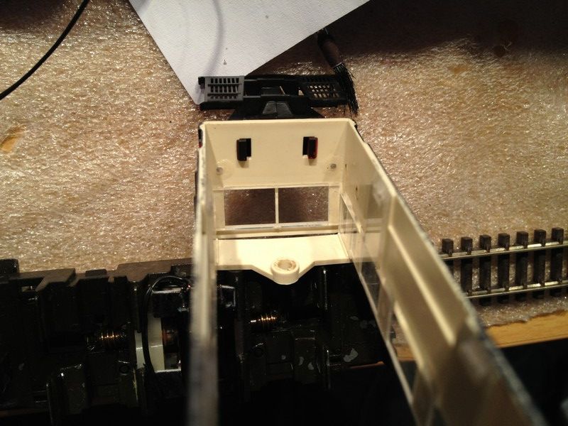

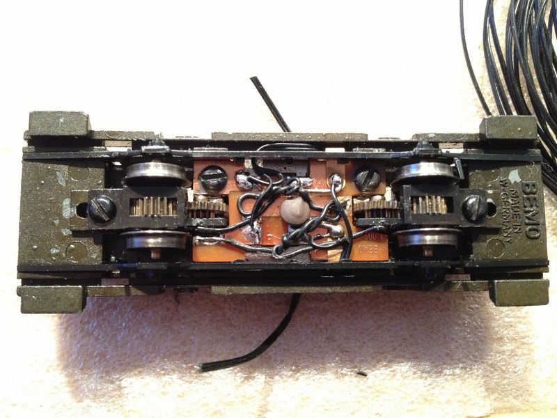

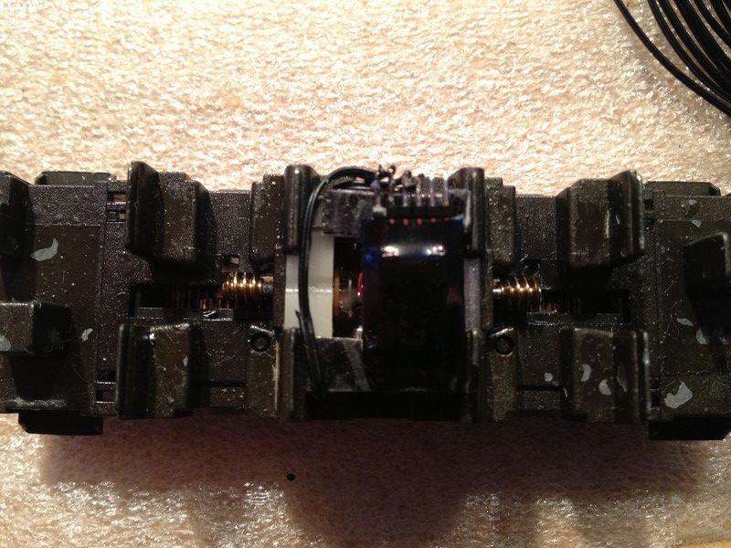

Obzirom da mi krov treba, dekoder ide na motor.
Nezgodno je što je rotor van gabarita statora...
Rješenje:
podizanje i istovremeno učvršćenje sa dvostruko ljepljivom trakom

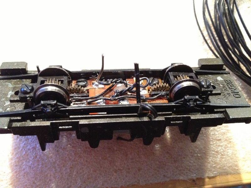

PostPosted: 08 Feb 2014, 21:58
Odozgora

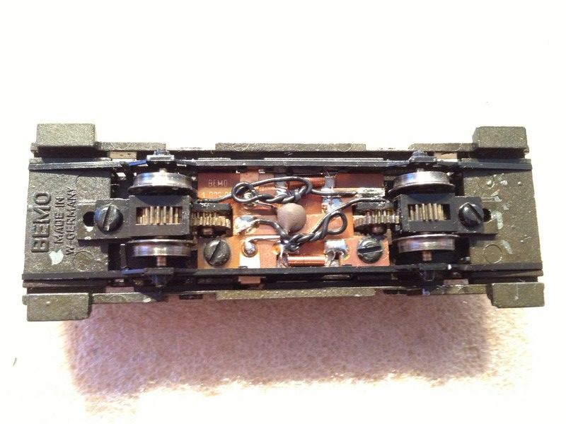

PostPosted: 08 Feb 2014, 22:01
Testna vožnja... i sve je OK!

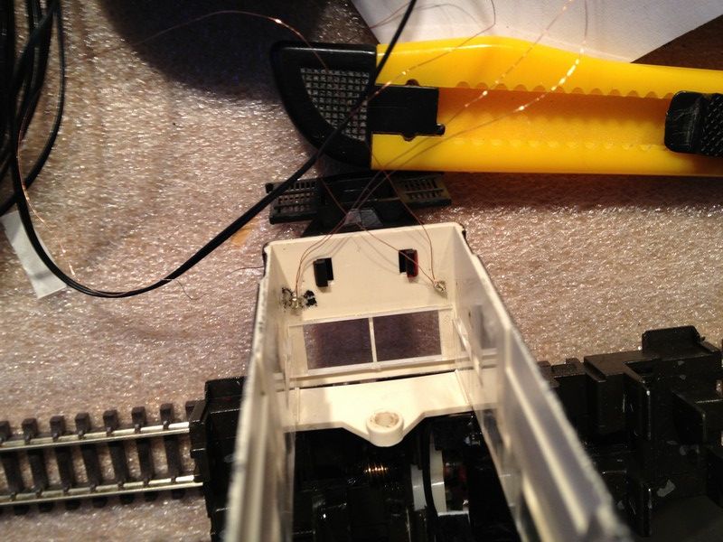

Na red je došla rasvjeta farova.
