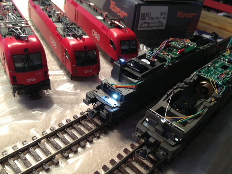

I evo ih na pruzi, bez "češlja" i "skije" :GUN

Spremne za vožnju! :dance:

Uh uh... Na skoro svakoj slici po 3 taurusa... :obscene-drinkingdrunk: :DROOL
Jel imaju barem veće vijence na kotačima pa da me barem to spasi od shoppinga? :shifty:
 Post subject: Re: AC/DC
PostPosted: 04 Sep 2014, 21:20
Čuj, prvi si počeo sa onom prekrasnom 21-com! :snooty:
:lol:
Svaka čast! :clap:
Imaju! :shock:
Nisam htio komplicirati sa time, da ne uplašim ljude.
Ali moram biti iskren i reći da su mi kod testa na 2,1 tračnici, Taurusi "rondali". :doh:
No imam tri dobre vijesti. :)
U igri je bukvalno 0,1mm.
Vijenac je vrlo špičast - dakle na vrhu oštar i tanak.
Kotači su na bazi mesinga.
Sve to zajedno znači, da se za 10min bez problema pobrusi finom turpijom
sa većim gasom sve osovine - kao na tokarilici.
I onda je sve OK.
Evo ti onda i zadnja potpuna informacija.
AC verzija nema 4 pogonske osovine već 3.
To je zbog te nesretne skije, da im je sve to stalo... :roll:
I opet dvije dobre vijesti.
Vuče bez problema i sa 3 osovine... ;)
A isto tako, barem Roco ima savršeni support, pa možeš naručiti
sve dodatne dijelove ( i DC osovine, pa čak i zupčanike za 4. osovinu),
tako da ga se može složiti "kao za novog".
Ili, ako ćeš ga koristiti ...khm..., "pravilno kako treba", ... khm...
u konzistu sa 2-3-4 ili čak 5 loksi, stvarno ne vidim potrebe... 8-)
