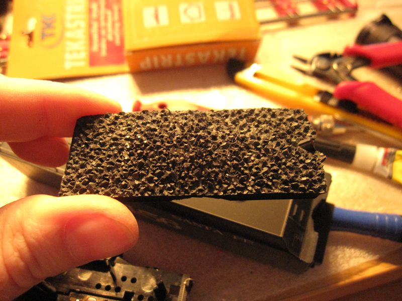

Sada kada vidimo da je sve u redu sa dimenzijama, možemo pripremiti ugljen.
Odozgora izgleda ovako

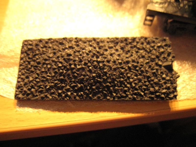

PostPosted: 24 Jan 2013, 00:00
Sva ojačanja u centru treba maknuti

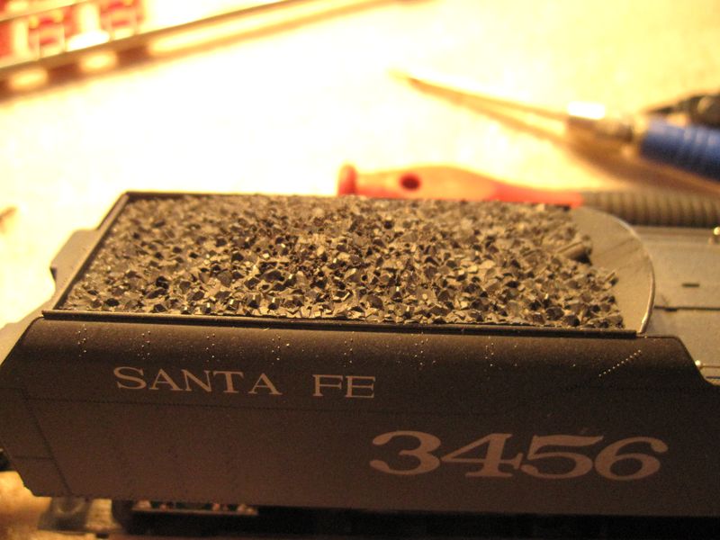

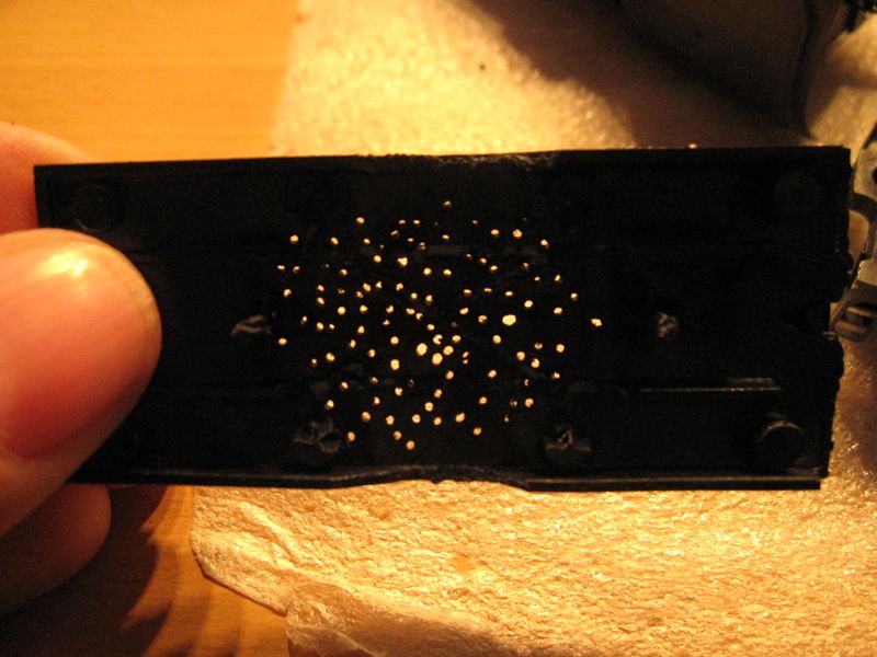

PostPosted: 24 Jan 2013, 00:02
Probušimo stotinjak rupa promjera 0,5mm i dobijemo ovo
Odozgora
PostPosted: 24 Jan 2013, 00:03
Odozdola

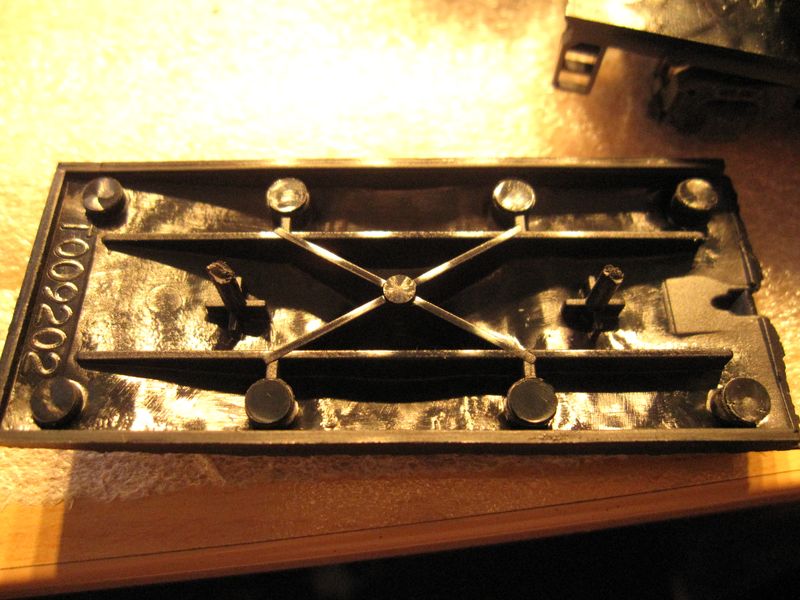

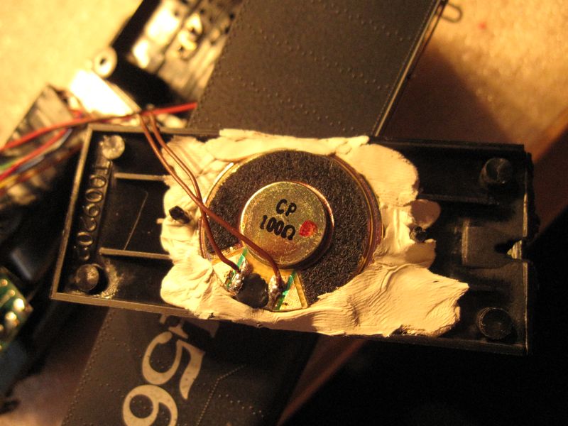

PostPosted: 24 Jan 2013, 00:04
Sada je na redu montaža zvučnika
Koristio sam cijanoakril gel

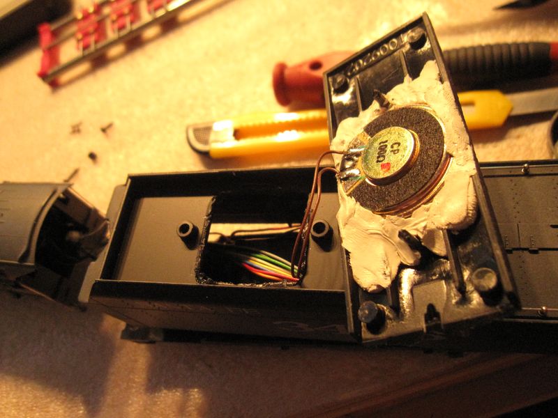

PostPosted: 24 Jan 2013, 00:05
Sada je na redu brtvljenje zvučnika, sa trajno elastičnim kitom.

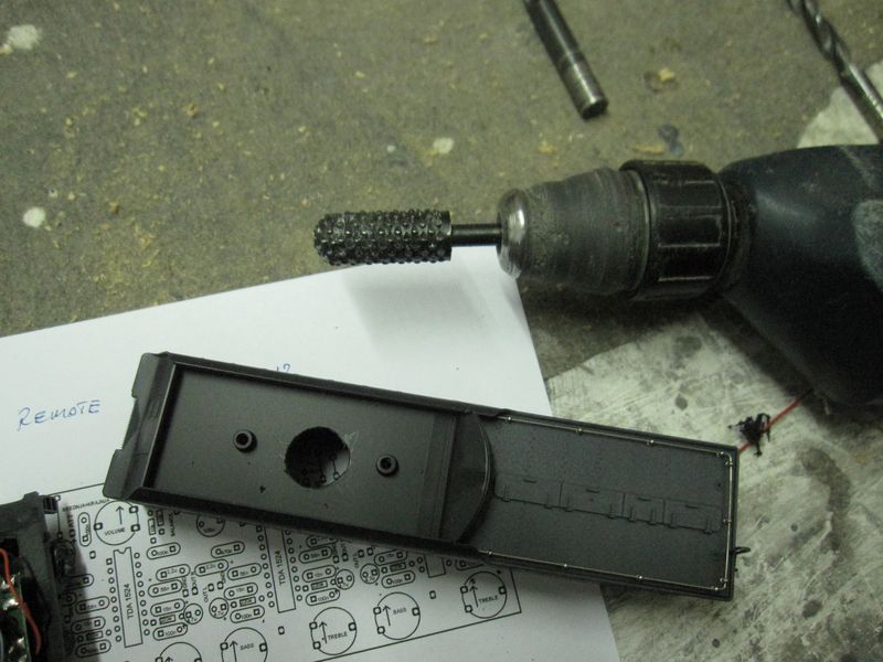

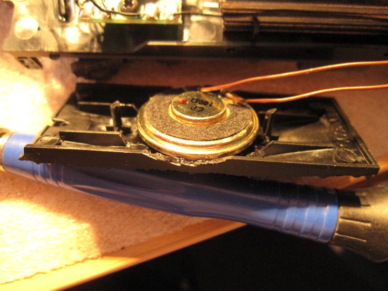

PostPosted: 24 Jan 2013, 00:06
Nakon toga, slijedilo je probijanje rupe za odlazak stražnjeg zvučnog vala u tender- akustičku kutiju.
PostPosted: 24 Jan 2013, 00:08
Pokušaj montaže je odmah pokazao grešku.
Tijelo zvučnika je preduboko i morao sam otvoriti rupu cijelom dimenzijom

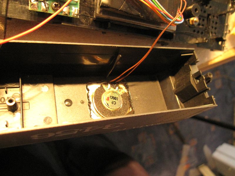

PostPosted: 24 Jan 2013, 00:09
Nakon toga, montaža ugljena nazad je bila moguća i sada izgleda ovako
PostPosted: 24 Jan 2013, 00:11
Evo zvučnika odozdola, koji sada može stražnjom stranom nesmetano komunicirati sa stražnjim volumenom
