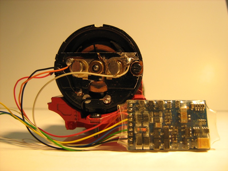

Svečano objavljujem da je moja prva digitalizacija uspjela bez "bjelog dima"!!!! :gun-toot:
Hvala puno Ho modelaru na svesrdnoj pomoći i iznimno dobrom vođenju logistike.
Evo fotke pa sami prosudite kako izgledaju lemovi s obzirom da 4. puta držim lemilicu u ruci s tim da je prva 3. puta bila ugašena... :lol: :lol:

:text-bravo: Lemljenje je zadovoljavajuće. Bit će nešto od tebe. Ne nužno elektroničar ;)
