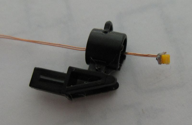

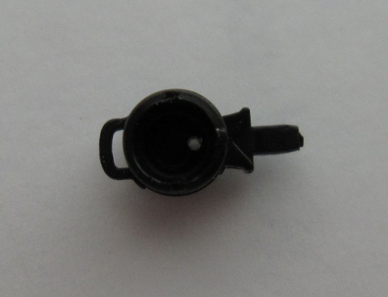

PostPosted: 11 Dec 2012, 21:09
Evo još i bliže
Promjer rupe je 0,4mm, što je dovoljno za prolaz lakom izoliranih žica.
Pozicija je unaprijed predviđena za montažu LEDice, što će se vidjeti.

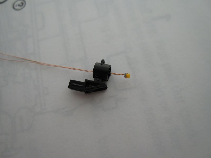

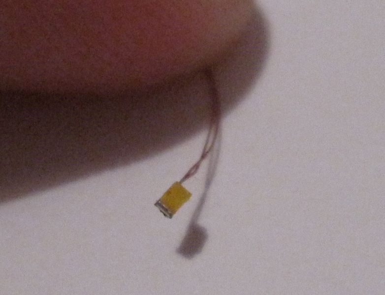

PostPosted: 11 Dec 2012, 21:12
Priprema LEDice, prikaz bočno
PostPosted: 11 Dec 2012, 21:14
Još bliže

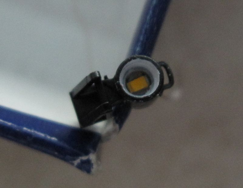

PostPosted: 11 Dec 2012, 21:18
Nakon toga se je svaka lanterna jednako odradila.
Zatim je slijedilo bojanje unutarnjeg ruba u bijelo i
centriranje sa lijepljenjem LEDice u centru, sa cijanoakrilnim gelom.
Na kraju, svaka lanterna izgledala je ovako

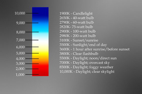

PostPosted: 11 Dec 2012, 21:58

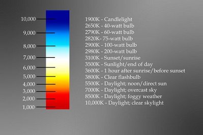

Možda je potrebno reći koju riječ o izboru LEDice.
Ovaj puta mi se čini da je ključan izbor boje svijetla.
Dugo sam "maltretirao" prodavače, dok nisam našao jednog koji prodaje po stupnjevima Kelvina
LEDice, a ne samo nekako opisno.
Tražio sam boju žarne niti, ali više zagasito - prema plamenu svijeće.
To je otprilike 2600'K, i takvu sam našao u dimenziji SMD 0603.
Ta dimenzija je maksimum koji stane vodoravno u lanternu, sa svojih 1,6x0,8mm.
Boje su lijepo opisane ovdje

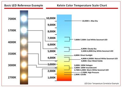

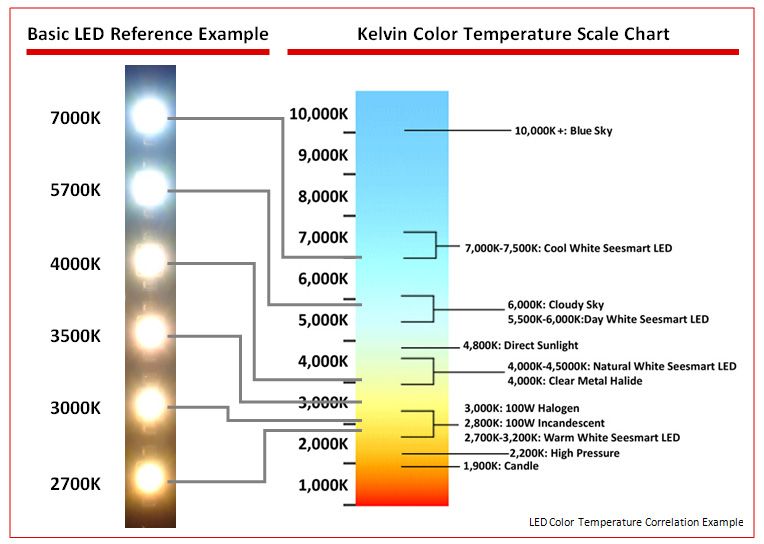

PostPosted: 11 Dec 2012, 22:02
Evo još i jedne zgodne skale prema LEDicama koje kupujemo,
da bolje dobijete osjećaj, koju boju bih želio.
Uz sve to, ima još jedan mali trik, a to je da čak možemo upravljati bojom LEDice sa
strujom koja prolazi kroz nju.
Tu činjenicu ću iskoristiti, pa naknadno podesiti boju/struju po izgledu.

PostPosted: 11 Dec 2012, 22:28

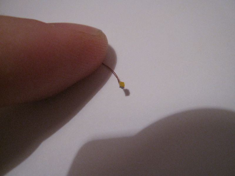

Evo koliko je to malo
PostPosted: 11 Dec 2012, 22:31
Još bliže
Ovdje se lijepo vidi da žice-izvodi izlaze sa donje strane LEDice,
pa je zato i bušena lanterna sa odmakom prema dolje.
