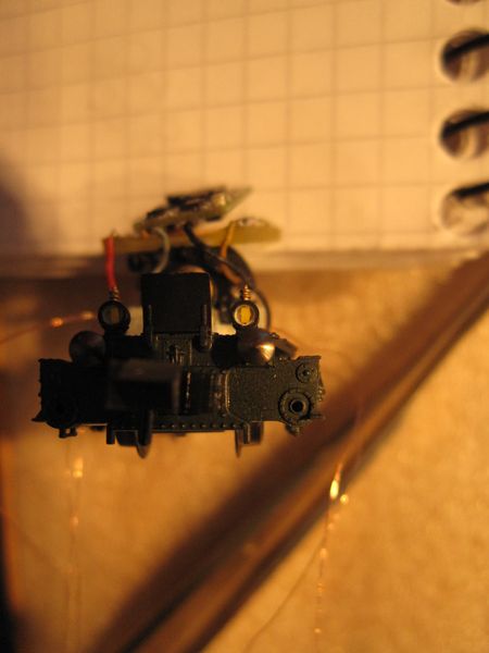

Idemo dalje!
Dakle, sada LEDice treba ugurati pažljivo u lanternu i fiksirati.
Ja sam koristio cijano-akril gel.

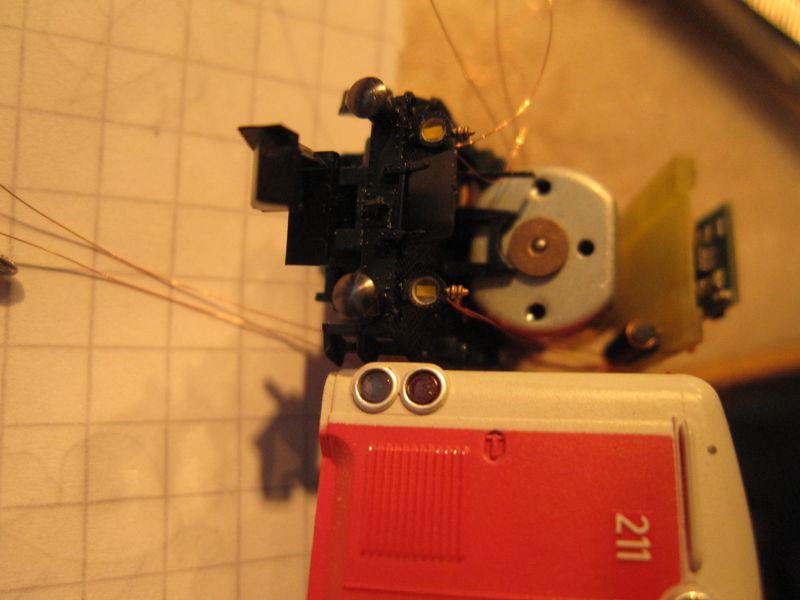

Evo još jedne zgodne usporedbe, sa H0 V211 koja mi je bila pod rukom iz nekog drugog projekta.

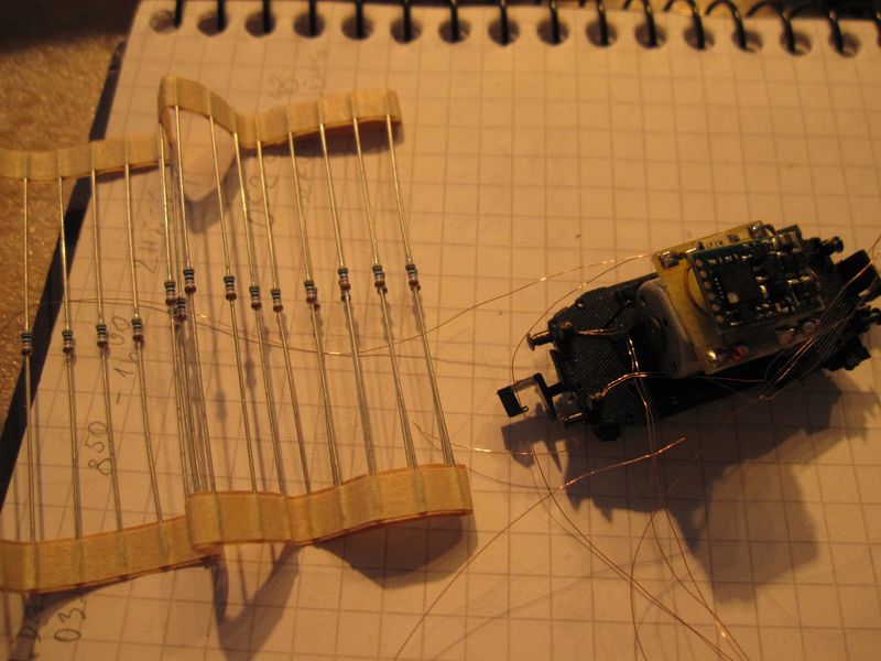

Izaberite neke manje 0,1 do 0,25W otpornike
