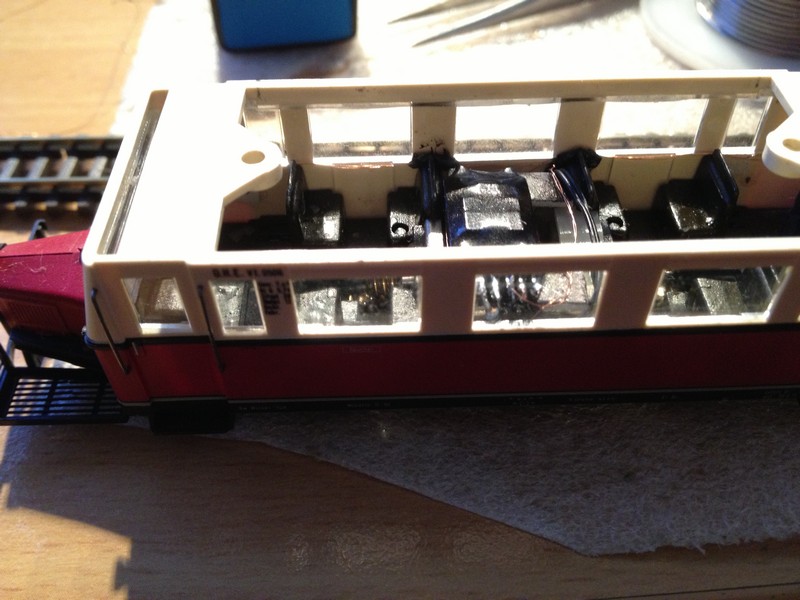

PostPosted: 08 Feb 2014, 22:20

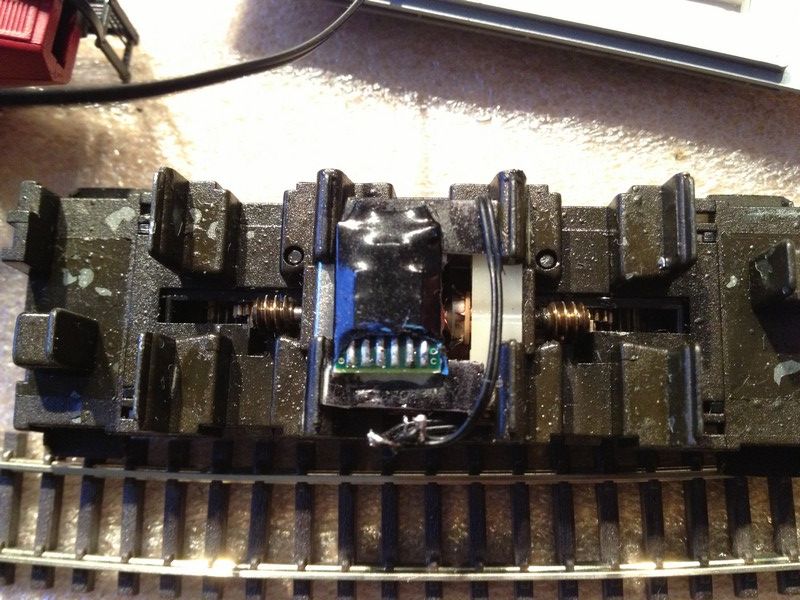

Nakon što sam pobrusio sjedala :lol:
i ponovo ih pobojao i napravio mjesta za instalaciju,
sve je opet bilo sklopljeno

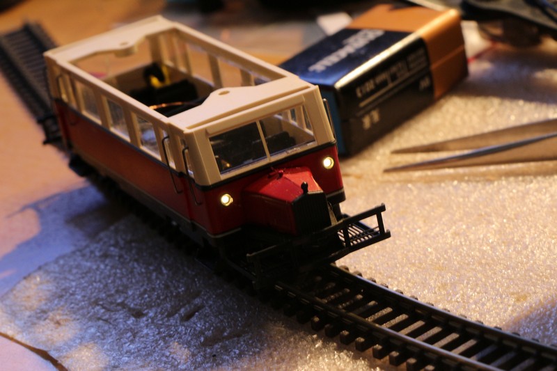

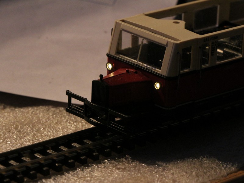

 Post subject: Re: Svinjica...
PostPosted: 08 Feb 2014, 22:23
Svijetlimo... 8-)

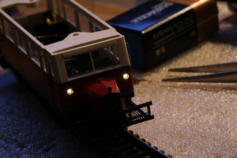

PostPosted: 08 Feb 2014, 22:24
PostPosted: 08 Feb 2014, 22:31
Boja je točno kakva treba biti.
I far izgleda kao da svijetli iznutra.
Meni je to - 100% to.
A i fotka je konačno, kako izgleda u stvarnosti.
Za ovakav zadatak pofotkati, ipak se ne može bez ozbiljnog aparata :dance:

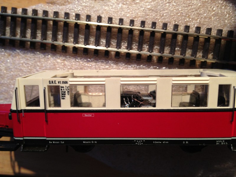

PostPosted: 08 Feb 2014, 22:35
I tako, uživam ja neko vrijeme u svijetlima,
i okrenem model bočno...
Katastrofa :shock:
PostPosted: 08 Feb 2014, 22:40
Kroz prozor se vide sva "crijeva i iznutrice" :doh:
Ha ništa, plan B 8-)
Kako ono ide:
Ovo ne pokušavajte sami kod kuće, za posljedice ne odgovaramo.
Za sve nuspojave i probleme, obratite se liječniku ili ljekarniku... :lol:

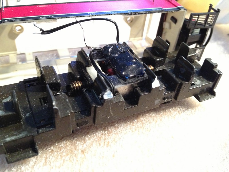

PostPosted: 08 Feb 2014, 22:43
Otvaranje dekodera i skidanje original konektora,
da bih uštedio 4mm na dužini i 1,5mm na visini konekcija

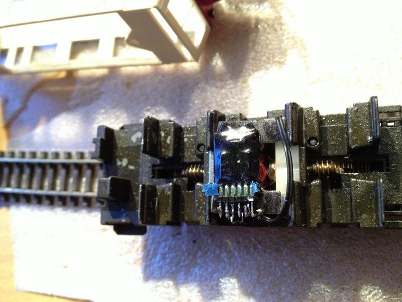

PostPosted: 08 Feb 2014, 22:44
Konektor je dolje
PostPosted: 08 Feb 2014, 22:45
E sada to već može proći
