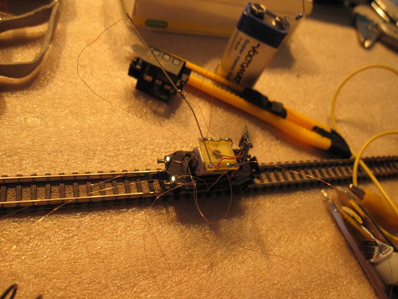

PostPosted: 09 Apr 2013, 21:00
I testirajte koja vrijednost je otprilike dobra.
Usput testirate i da li je sve sa LEDicama ok.
Svijetlimo! :dance:

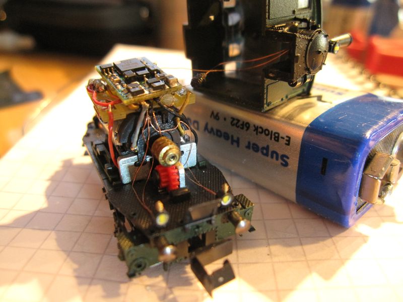

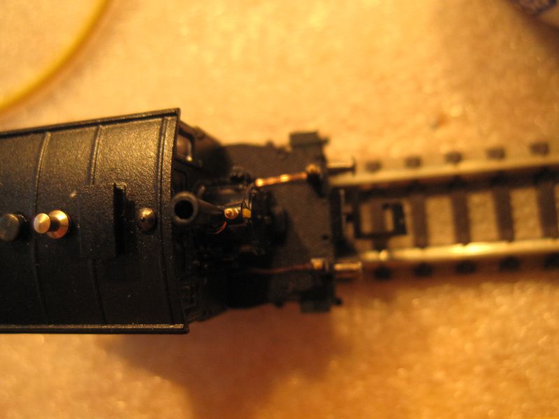

PostPosted: 09 Apr 2013, 21:03
Ja nisam bio zadovoljan kako svijetle, pa sam prešao na pola napona napajanja u radu,
tako da sam se spojio na jedan RAIL umjesto na zajednički plus.
To sam odabrao i zato jer mi je spoj bio puno jednostavniji i logičniji, te nije
postojala opasnost za prveliku debljinu cijelog paketa... :BLACK-:
Zadnji kraj sa svojim otpornikom i posloženim žicama

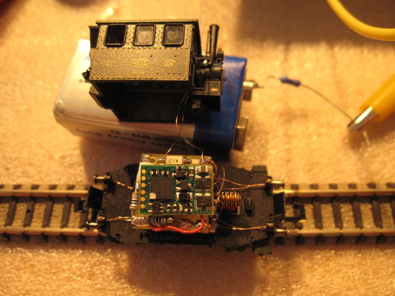

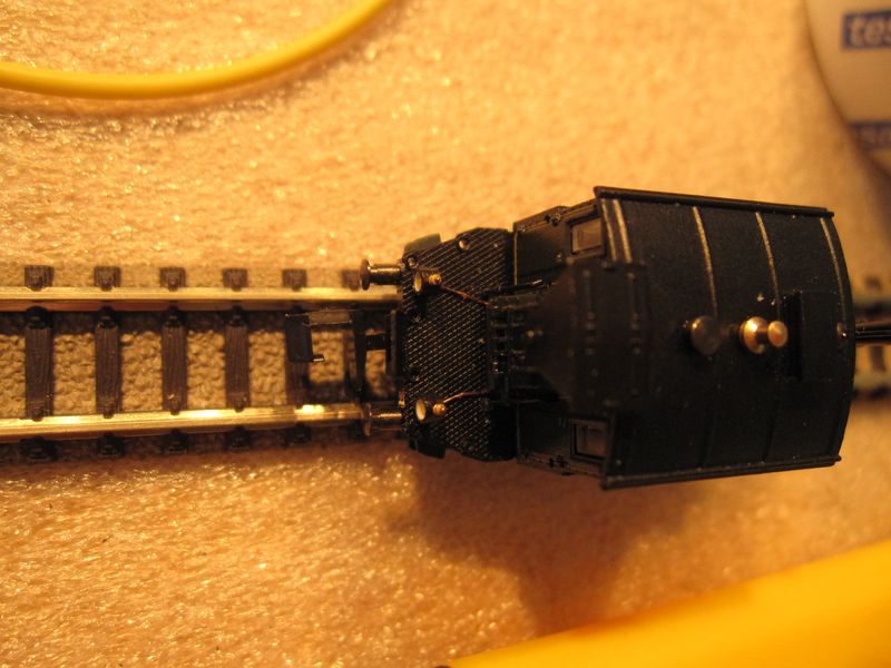

PostPosted: 09 Apr 2013, 21:04
Evo i prednje strane pospajane

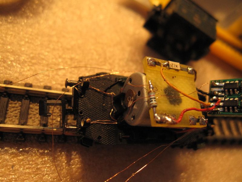

PostPosted: 09 Apr 2013, 21:06
Sve pospajano i posloženo, prije poklapanja

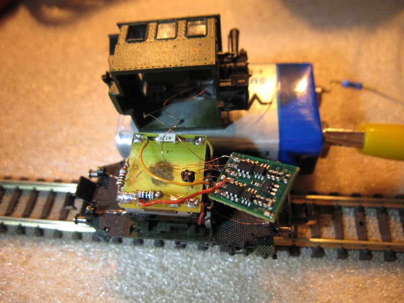

PostPosted: 09 Apr 2013, 21:13
Inače, nije sve prošlo glatko.
Sjećate se one opaske - LAGANO?
Koliko god ja lagano to savijao i sastavljao, radio sam to 3 puta.
Prvo nije radila prednja lijeva lanterna.
Onda mi je kod drugog poklapanja samo ostala jedna žica u ruci od srednje gornje.
Tek je treći puta sve bilo ok.
Evo i prednje strane kada je sve bilo u redu.

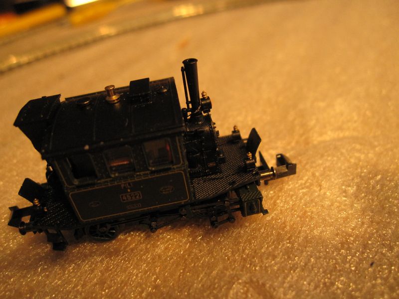

PostPosted: 09 Apr 2013, 21:14
Evo ga sastavljenog
PostPosted: 09 Apr 2013, 21:17
Slijedilo je bojanje vodova sa crnim mat akrilom, da baš ne svijetle tako jako...
