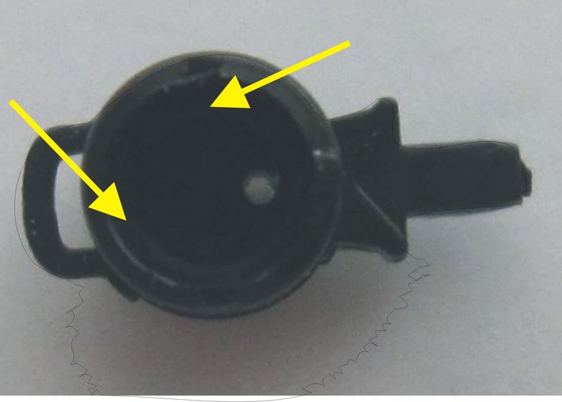

Zanima me dali je lanterna iza leće bila šuplja ili si svrdlom morao napraviti mjesto za ledicu :?: :?: :?:
Imao sam sreću, da postoji dosjed za leću.
To su ove žute strelice.
Pokušao sam maksimalno istaknuti obrub sa brigtness/saturation/hue uređenjem fotke :DN
Inače, to bih morao bušiti, kao što si pitao, da nisam imao već predviđeno mjesto :handgestures-thumbup:

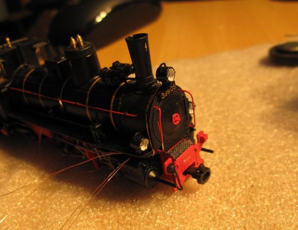

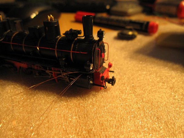

Nakon što su sve lanterne odrađene, montirane su na lokomotivu i trebalo je odraditi
instalaciju.
Obzirom da će dekoder biti u tenderu, trebalo je povući sve žice skroz do otraga.

Evo još jedna fotka prije uređivanja žica
