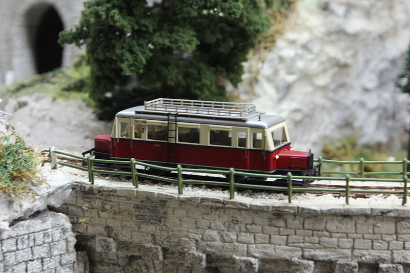

H0modelar wrote:Najokrutnija provjera sa fotkanjem od 15cm udaljenosti - bočno.
..čestitke majstore :clap: :clap: :clap:
Hvala! B:B
Odlična fotka!
Baš gledam, pa stvarno nije strašno koliko se vidi elektronika... :shifty:

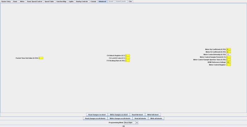

Obećao sam da ću pokazati i podešenja za svinjicu.
Evo prvog - motor.
Motor je mali i stare koncepcije, tako da ima malu kontrolu nad magnetskom silom.
To se moralo kompenzirati većim utjecajem struje dekodera.

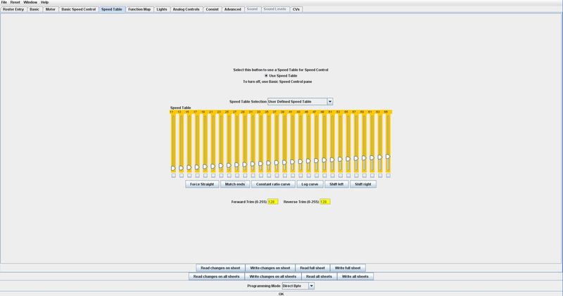

Drugo je krivulja brzine.
Sama svinjica na DC-u skače kao jarac i leti kao avion. :lol:
Morao sam je žestoko obuzdati i dodati dosta inercije... 8-)

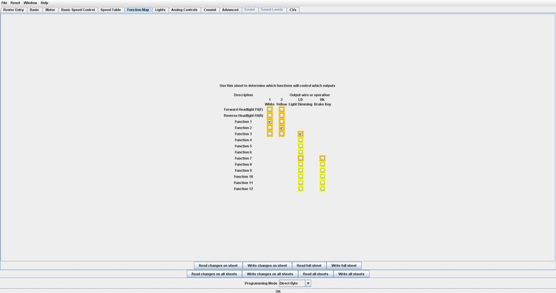

Na kraju, preokrenuo sam logiku funkcijskih izlaza,
na nešto prihvatljivije za ovu primjenu.
