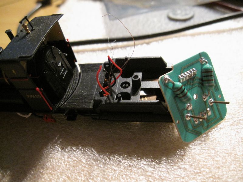

Za početak, matična DCC ploča - van

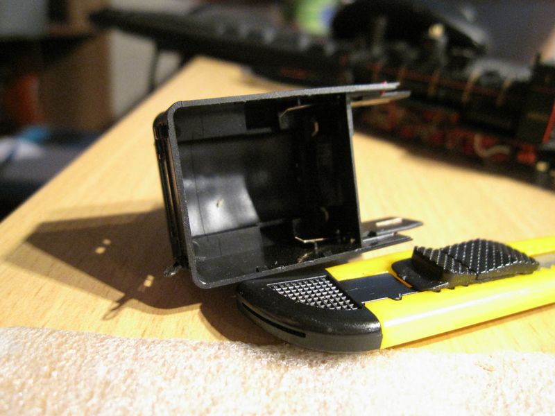

Sada treba početi raditi pripremu za tender.
Za početak, moramo riješiti smještaj zvučnika.
Poklopac tendera naopako...

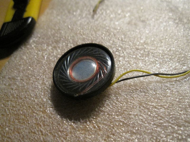

PostPosted: 15 Dec 2012, 22:50
Mjerenjem dimenzija, pokazalo se da stane 23mm 8 ohmski odličan
zvučnik, koji se koristi u laptopima

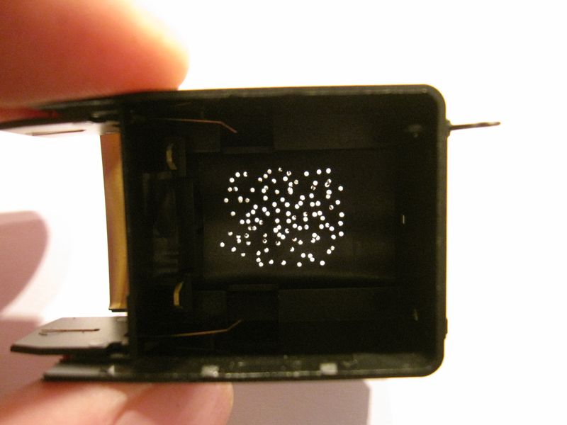

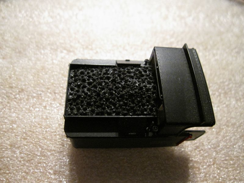

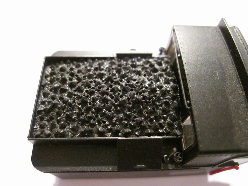

No mi nećemo tako, već ćemo probati izvući maksimum iz onoga što imamo.
Prvo, stotinjak rupa 0,4mm kroz ugljen, koje će dozvoliti visokim tonovima da izađu van,
a svatko tko neće znati za bušenje, neće imati pojma da se išta radilo.
PostPosted: 15 Dec 2012, 23:18
Odozdola
PostPosted: 15 Dec 2012, 23:20
Kako izgleda sa 5cm udaljenosti

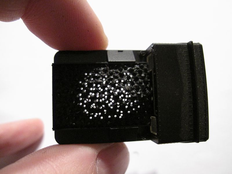

PostPosted: 15 Dec 2012, 23:22
Evo sa 15 cm...

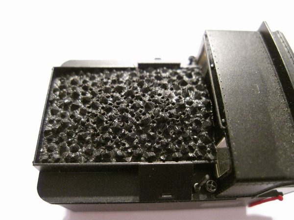

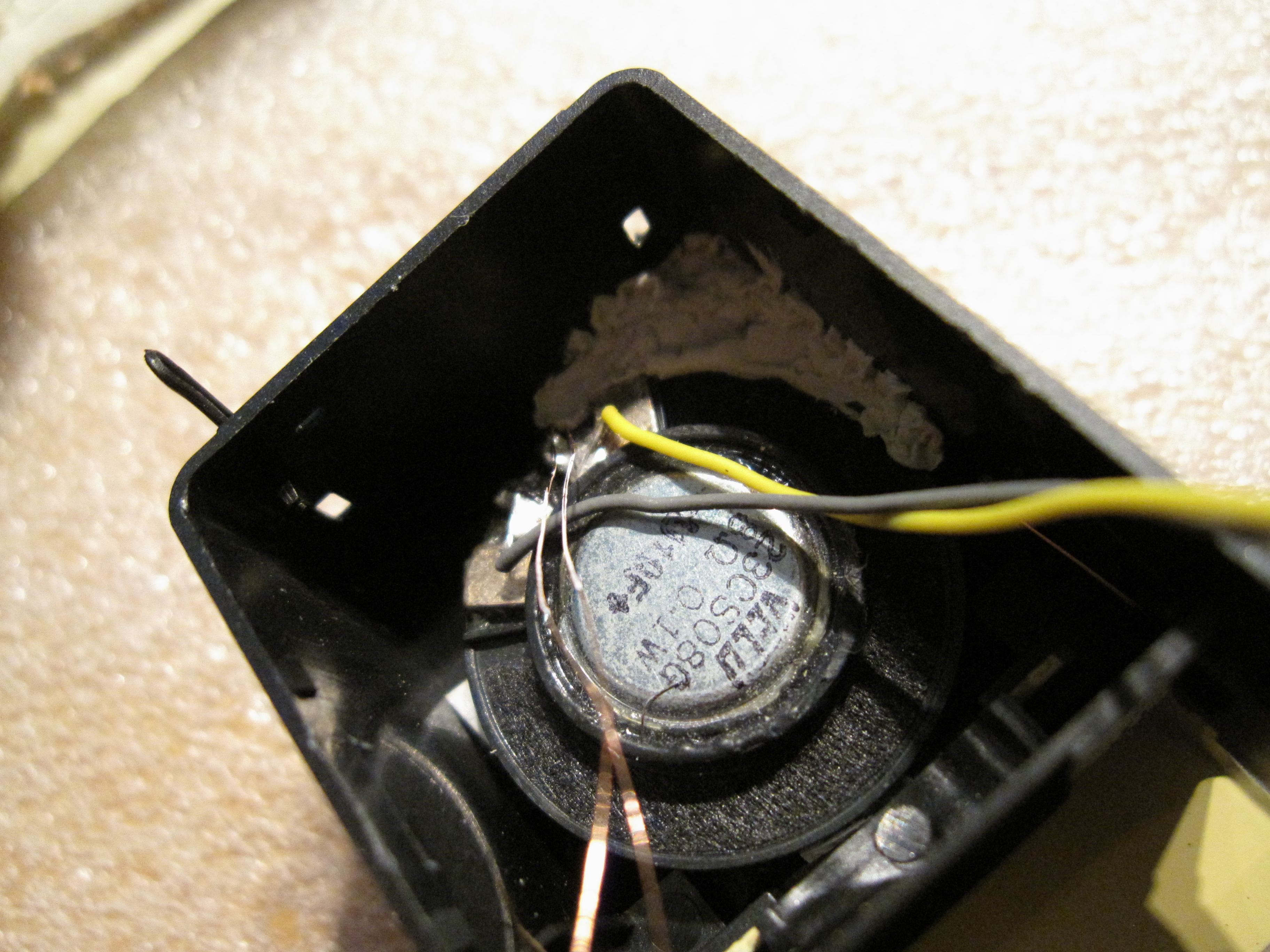

Zvučna jedinica je stavljena na 0,5mm tanku obostrano lijepljivu traku (ono ravno bijelo),
koja osim fiksiranja, služi kao mehanički izolator za onemogućavanje prijenosa
vibracija (zvrndanja).
Istovremeno, počelo se brtvljenje sa trajno-elastičnim kitom.
