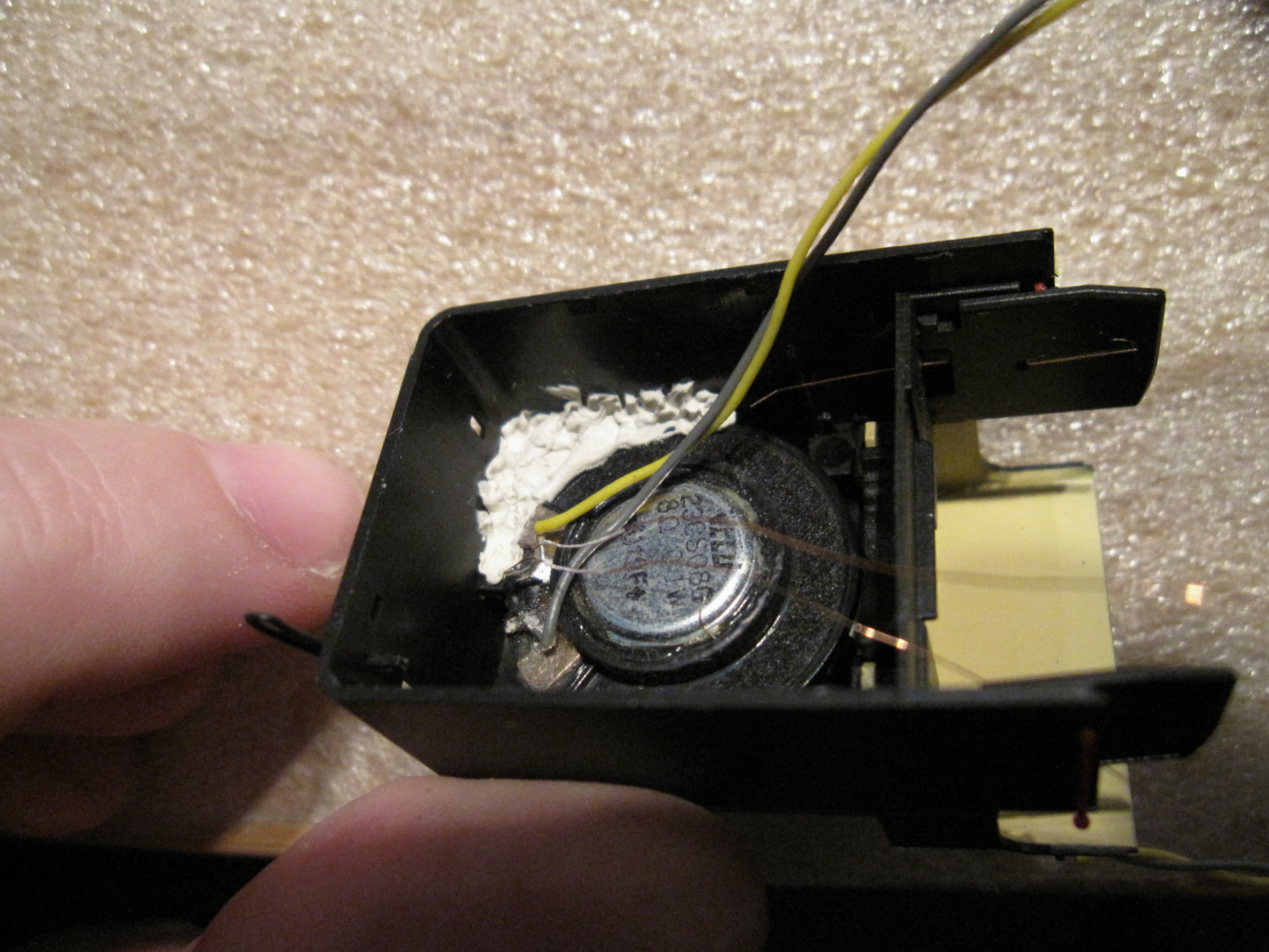

Brtvljenje na početku...

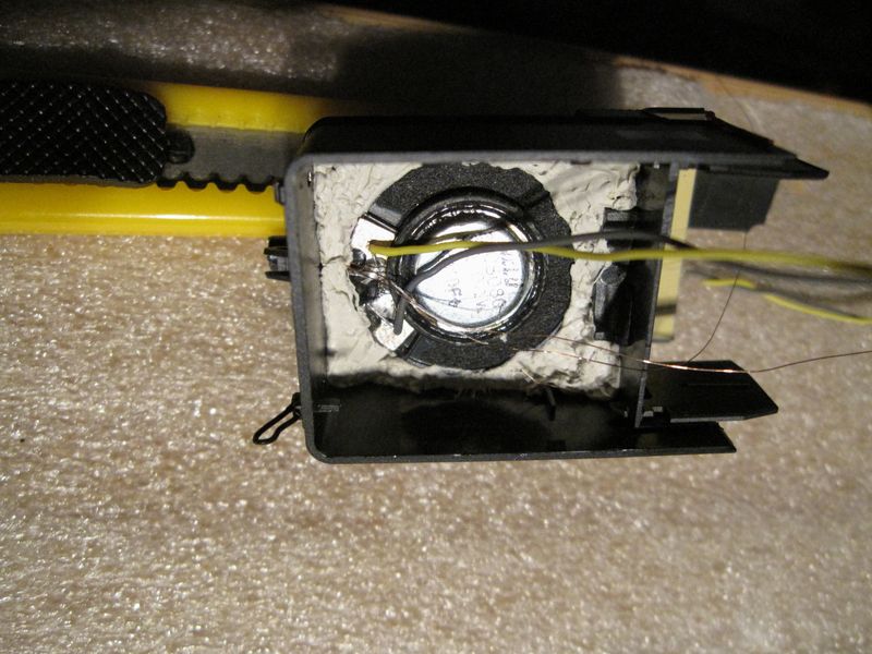

PostPosted: 15 Dec 2012, 23:48
I evo, zabrtvljeno sve do kraja
Morao sam odmah provući žice od treću gornje lanterne, jer mi prolaze
kroz brtvenu masu.
Ovime je priprema za dobar zvuk napravljena.
Ovo rješenje sa kitom je odlično iz dva razloga.
Osim što će doprinjeti da imamo odličan niski odziv (bas) zbog toga što
stražnji val zvuka neće poništavati prednji, uz to dobijamo i odlično
umrtvljavanje bočnih stranica tendera, kada se on počne ponašati kao
zvučna kutija.

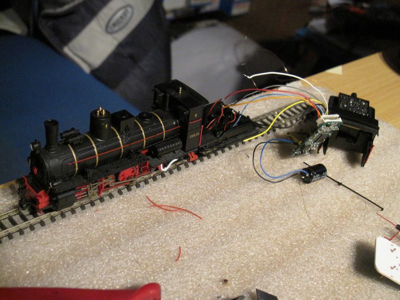

Malo da nastavimo sa poslom...

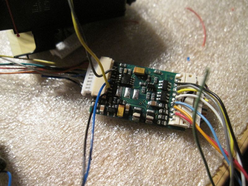

Sve nam je spremno za početak ugradnje dekodera.
Koristio sam isti princip dekodera kao i za 2063 od Keke, samo strujno veće dimenzioniran.
Obzirom da je dekoder za H0, odmah je bilo očito da nema šanse ga ugraditi na tvornički način.
Izvodi iz konektora su predviđeni za bočno spajanje.
To je značilo jedan dosta radikalan potez. Zapravo dva...
Trebalo je bočno pločicu sa konektorima pobrusiti, sve do vodova.
Srećom, poklopilo se da je sada dimenzija dovoljna, ali ono na desetinku milimetra :doh:
Drugi radikalan potez je bio još hrabriji ( čitajte-luđi :lol: )
Kako sam uništio bočne konektore, morao sam zalemiti žice direktno na dekoder.
Evo kako to izgleda

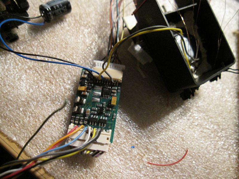

PostPosted: 19 Dec 2012, 19:00
Evo iz drugog kuta
Konektori su još bili unutra dok sam fotkao, jer su mi pokazivali kud koja žica ide (da ne moram brojati Image)
