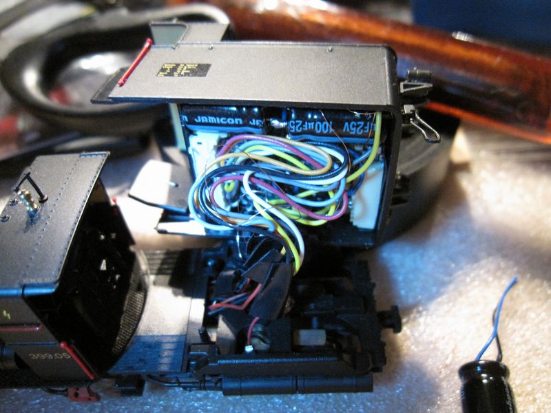

Sada je trebalo pospajati ostale žice od rasvjete.
Već prije smo definirali količinu svjetla i otpornik, tako da je sada bilo sve lako.
Počeo sam lagano sve smještati i nadati se da će sve stati. :doh:
Odmah je očit problem sa dimenzijama "stay alive" kondenzatora, pa sam prešao na dva manja.
Evo kako to izgleda.

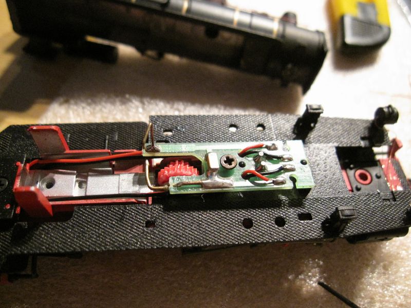

Trebalo je maknuti donji nosač vijka za montažu matične ploče

Sada sam počeo slagati žice što urednije, da bi sve moglo stati.
Prednost direktnog spoja lemljenih žica, sada je pokazala svoj veliki nedostatak.
Žice zauzimaju poprilično mjesta i treba puno živaca za sve to smjestiti.

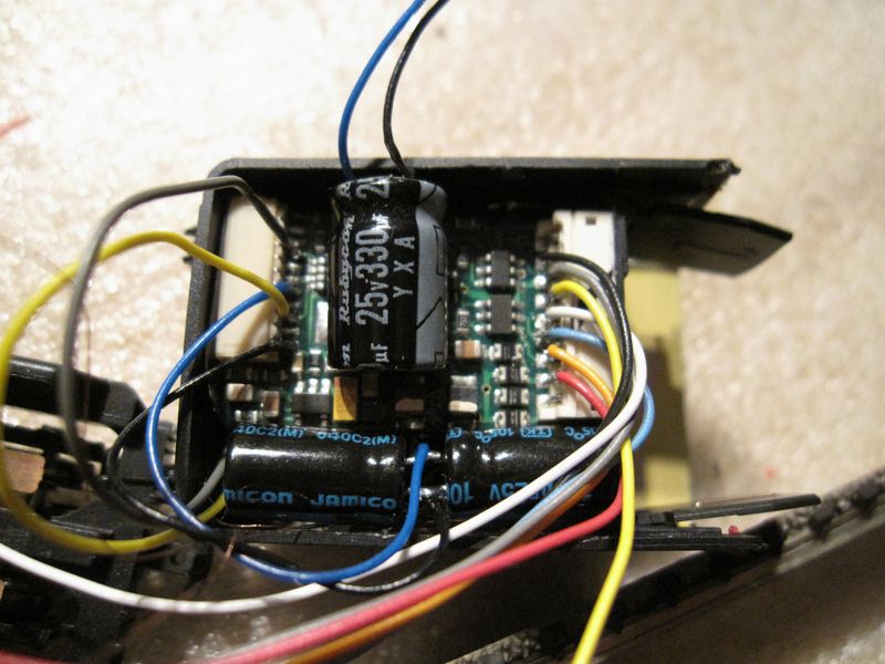

Pokušao sam zatvoriti poklopac tendera, ali nije bilo šanse.
Nedostajalo mi je ... ma niti 1mm - ali nije išlo :roll:
Pregledom svega, uočio sam da poklopac tendera bočno naskoči na metalne dosjede,
gdje su bili - moji kondenzatori.
Oni su preveliki! :doh:
To je značilo gubitak jednog dana, jer sam morao u potragu za posebnim - malim - kondovima.
Uspio sam ih naći, zamijeniti i tender - zaklopiti :dance:

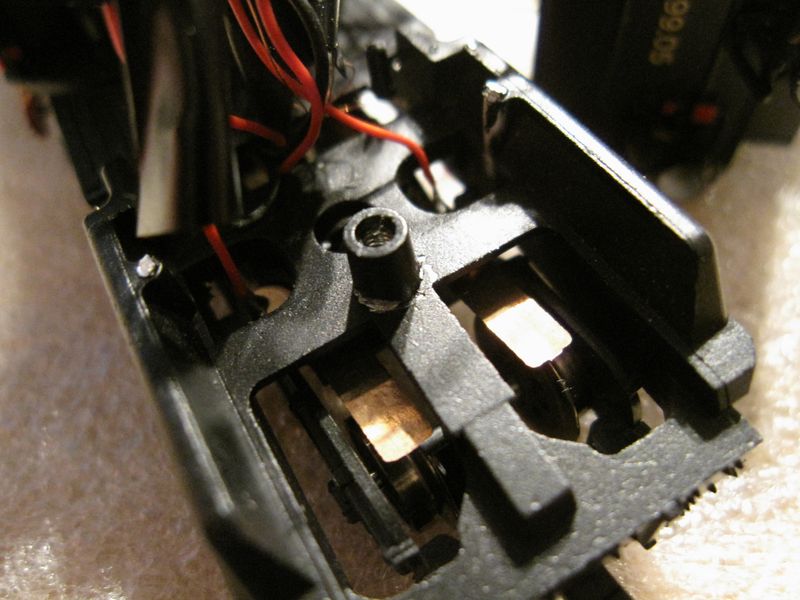

Hajde dobro... :)
Ne mogu vas više zezati... Image
Problem je bio u .. Rocu! :doh:
Nakon rastavljanja prednjeg dijela i motora, vidjelo se ovo
