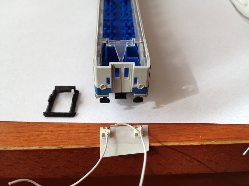

Usput, lijepo je napraviti da zadnji kraj svijetli crveno.
Na originalnim pozicijama, izbušite rupe za lampe.
PostPosted: 07 Oct 2014, 20:27
Izaberite LED koji vam odgovara.
Ja sam uzeo duo-LED, jer mu je crvena boja jako kompaktna i lijepa.
PostPosted: 07 Oct 2014, 20:28

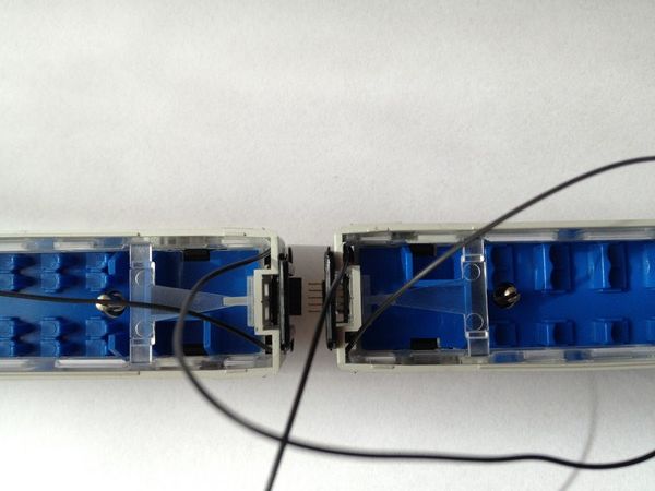

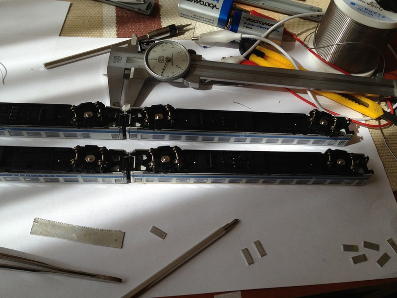

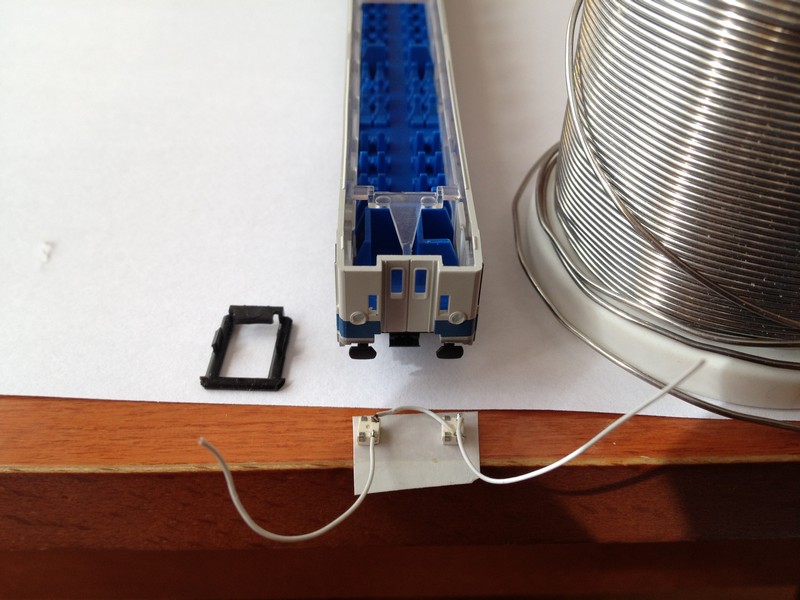

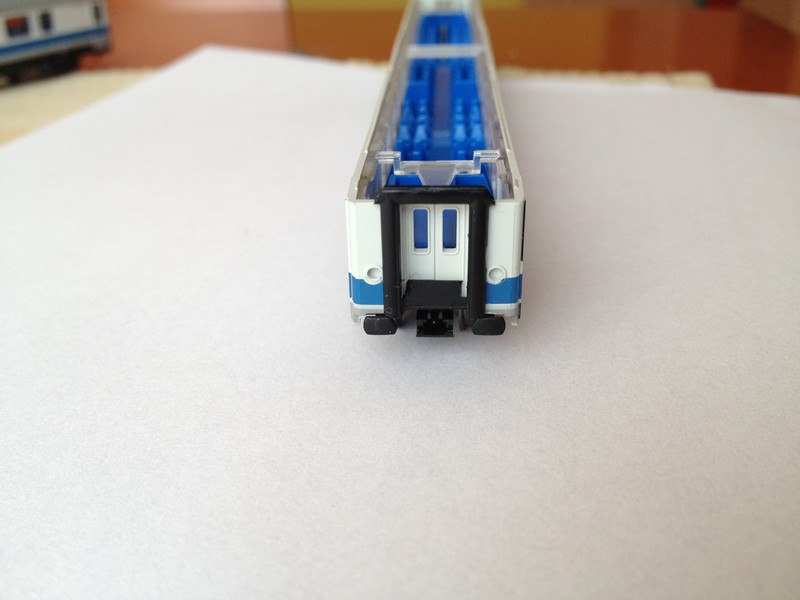

Za elektro-kvačila, ovdje je korišten alu-lim 0,4mm

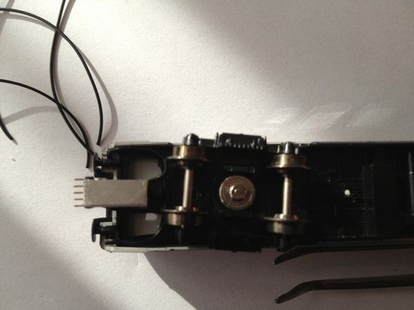

PostPosted: 07 Oct 2014, 20:33
Lim je za konstrukciju zalijepljen sa neoprenskim ljepilom,
a konektor za lim sa CA ljepilom.
U prvom slučaju imam elastičnost i mogućnost vratiti sve u prvobitno stanje,
a u drugom slučaju imam krutost i čvrstoću, za što lakše umetanje.

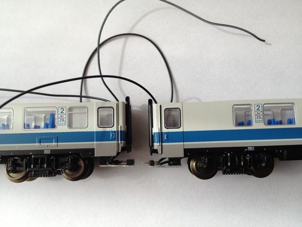

PostPosted: 07 Oct 2014, 20:34

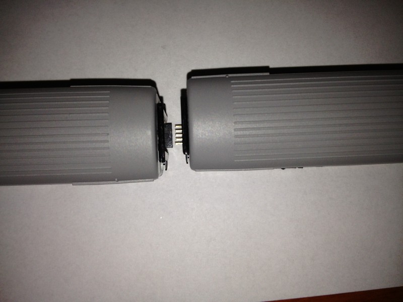

PostPosted: 07 Oct 2014, 20:35
