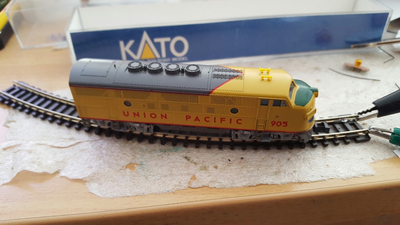

Evo jedne zanimljive ugradnje, koja počinje kao i mnoge u najavi.

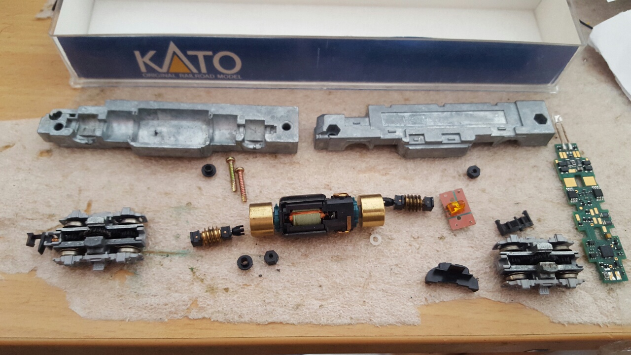

Dakle, u tu loksu, samo treba staviti predviđen dekoder za nju - TCS K0
Kada se digao poklopac, unutra nije ono što je najavljeno i dekoder nigdje ne stane.
A da se može raditi na loksi, treba ju samo malo rastaviti, evo ovako:

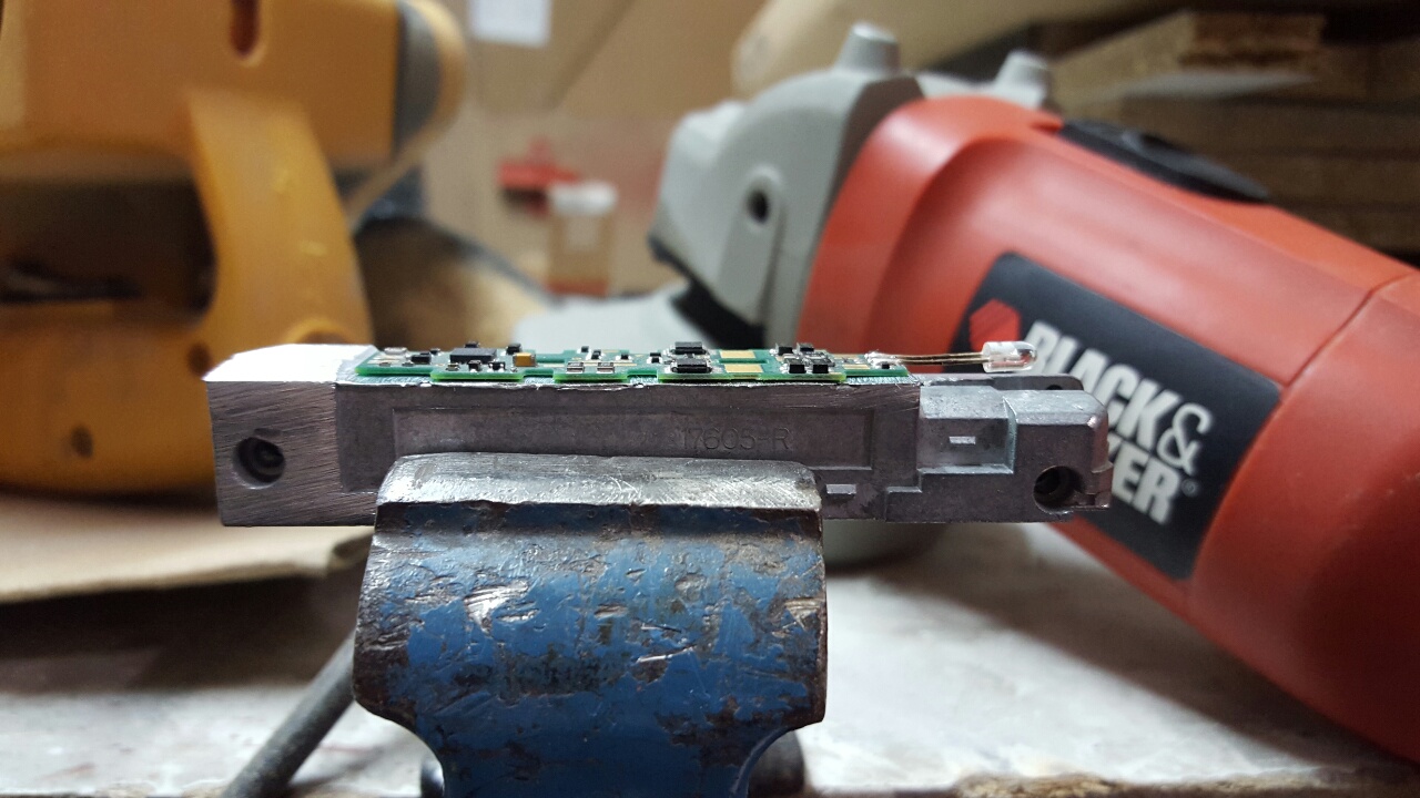

Prvo treba, sa najmanjom turpijicom, khm, :GUN , napraviti mjesto za dekoder:

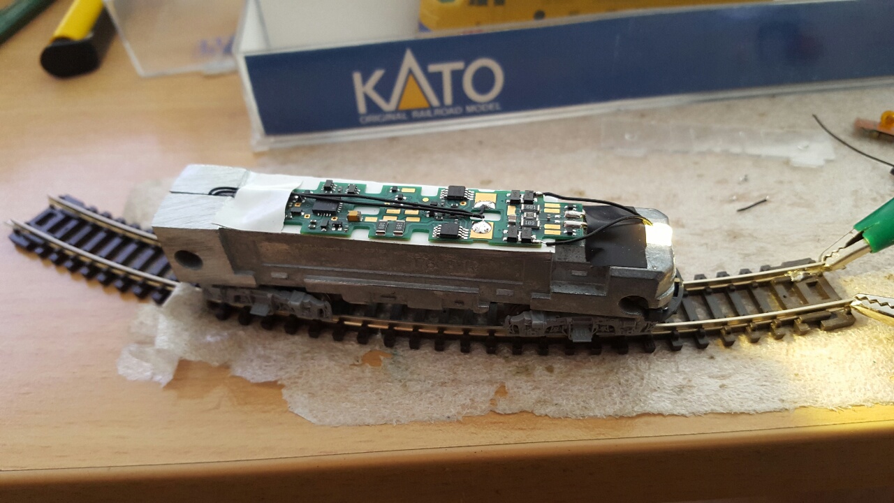

Evo, sada stane dekoder:

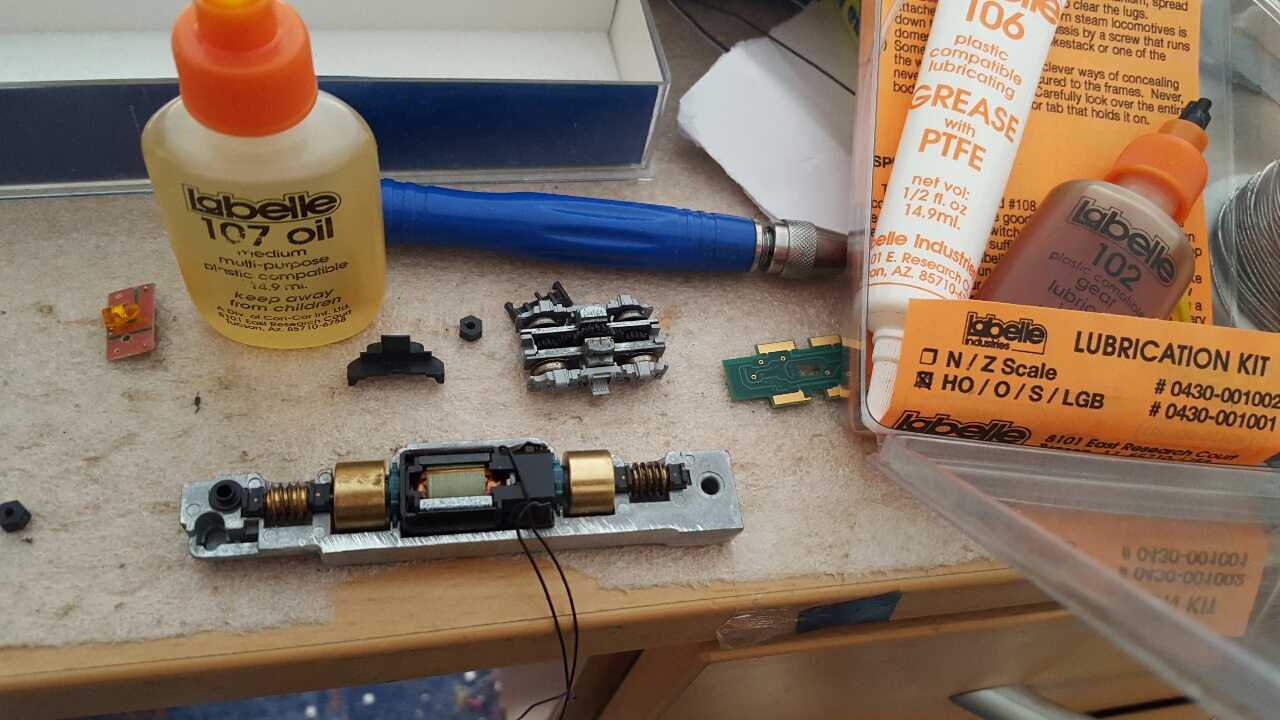

To je stroj koji ima dva pola riješena sa metalnim kučištem i sve je na njemu.
Dakle, izolirati motor, i povući žice gore.
Isto i za railove.
Usput, tko maže - taj i vozi... :DOG

Ja ne vjerujem pernim kontaktima, pa su svi izvodi zalemljeni.
Evo je sklopljene:

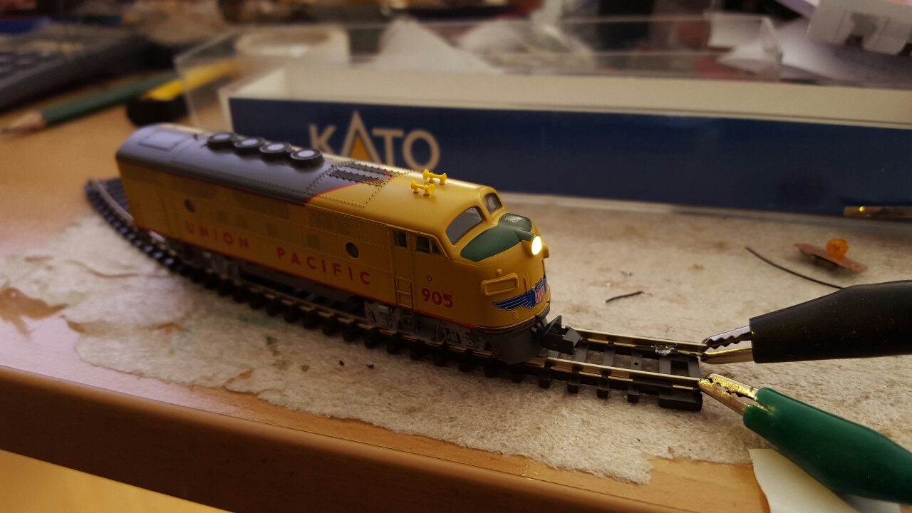

I evo je!
Samo dignete poklopac i ubacite dekoder - i gotovo! :obscene-drinkingdrunk:
