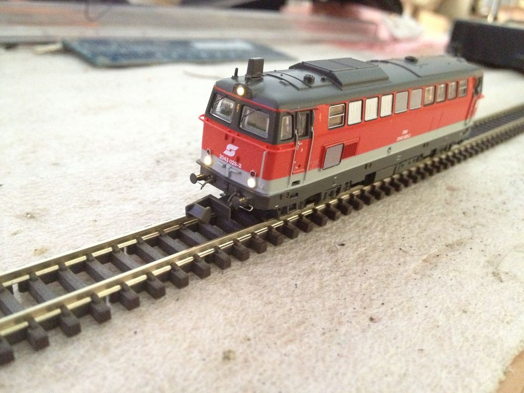

Dobio sam ovu ljepoticu za digitalizaciju i ugradnju zvuka.
Model je perfektan... i vizualno i tehnički.
Detalji savršeni, motor sa dva zamašnjaka, matična ploča, SMD LED rasvjeta...

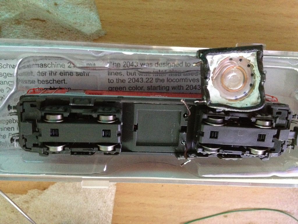

Rastavljena...

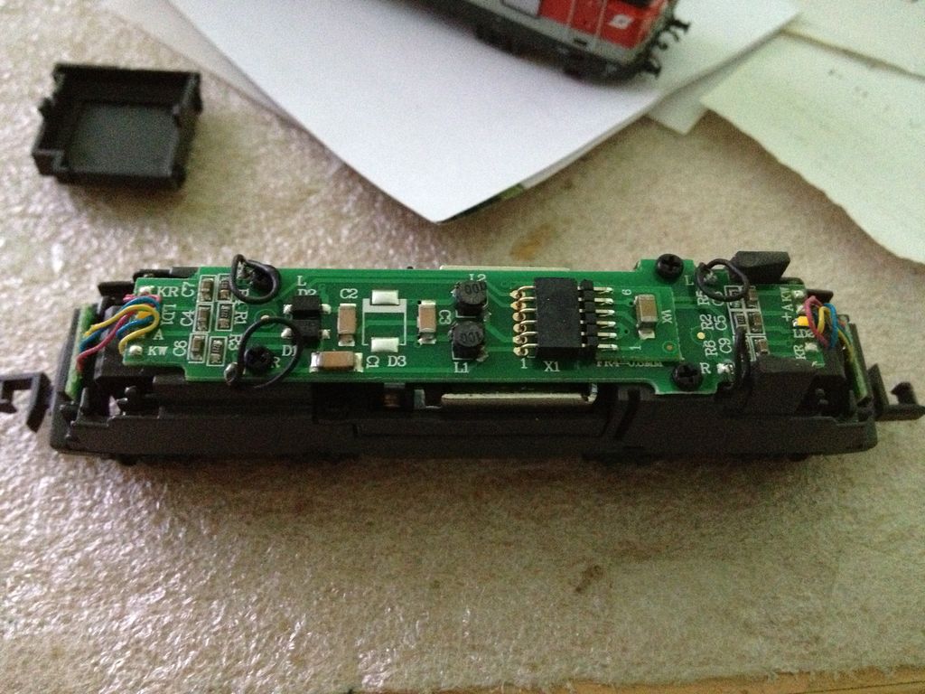

PostPosted: 02 Aug 2015, 18:20
Sve je toliko malo, da za stavljanje dekodera treba svaki milimetar visine.
To je značilo da će se morati rezati matična ploča...
PostPosted: 02 Aug 2015, 18:23
Prerezani vodovi nadomješteni su kablovima
PostPosted: 02 Aug 2015, 18:27
Zvučnik je ugrađen obrnuto od uobičajenog, zabrtvljen prema dolje,
sa tankom napravljenom brtvom koja će sjesti na kučište i brtviti prema gore

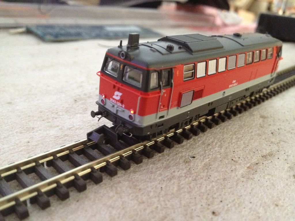

PostPosted: 02 Aug 2015, 18:28
Evo je gotove na pruzi...
PostPosted: 02 Aug 2015, 18:29

PostPosted: 03 Aug 2015, 15:21
Vlasnik će biti presretan. :handgestures-thumbup:
Ali stvarno ja se nebi usudio rezati štampanu pločicu :shifty: treba to znati... gdje, kaj i zbog čega to služi sve na njoj :?
