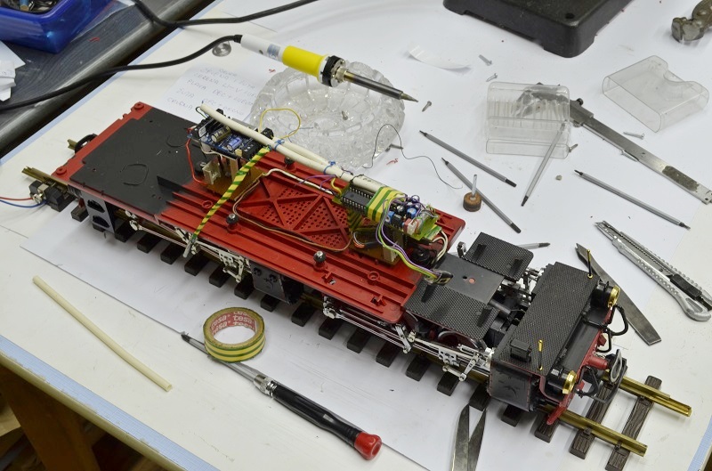

Za kraj sam si ostavio crveno crnu maleticu jer na njoj je bilo dosta posla. Ugradnja novog dekodera i zvučnika bila je za mene nešto sasvim novo.
Lijeva pločica (do kabine) je novi dekoder, desna pločica je dekoder sa zvukom. Rupa u sredini namjenjena je visatonovom frs 8 zvučniku.
Struja je meni dosta nepoznat pojam, imao sam strah da si ne napravim štetu :EL bilo mi je dosta teško no iako izgleda neuredno i šlampavo za mene početnika stvar funkcionira i čak znam i danas gdje koja žica ide. :shock:

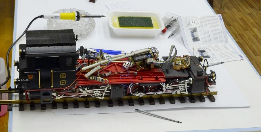

Nakon spajanja žica vršila se provjera. Vozila je polu rastavljenda da vidim da li gore svijetla u smjeru vožnje, da li se huktanje i cviljenje javlja u pravom trenutku.
Kad se to testiralo, kompletnu elektroniku u jednom komadu sam odvojio od postolja.
Tata je bio šegrt. Nisam ga mogao odbiti kada se ponudio za pomoć.

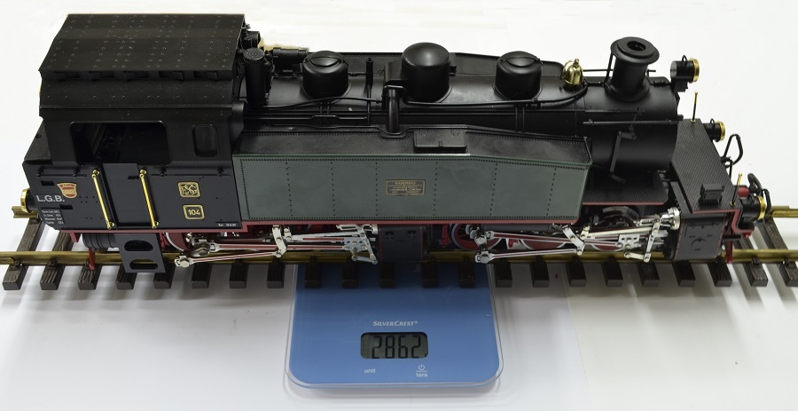

Radio sam vaganje čisto da znam rasporediti teret. Model ima veliku falingu. Žalosno da Nijemci preko 30 godina proizvodnje ovog modela nisu unijeli nikakve promjene.
Problem je slijedeći:
Na slici je goli okvir koji je na postoljima. Na mjestu gdje se nalazi zvučnik, po starom tu je uteg od cca. 1500g i još na njega dolazi zvučnik koji ne da je sitan već se i sami zvuk "razbija" u šupljini utega.
Ako pogledate Thalis-ov video tog modela vidjeti ćete da se na tom mjestu ispod zelenih ploča vidi kako okvir "zijeva".
Ono što je zanimljiv je i to da sam umjesto tog utega smjestio veći zvučnik približno dobio tvorničku masu. Čak imam još i puno mjesta da joj povećam masu u neka buduća vremena.
Ona je otežana utezima, ali su sada pravilno raspoređeni.
Meni to jako smeta jer novi model košta 700 eura, a za digitalni model u Grazu čovjek je tražio 1600.
I tu sam se jednostavno odvažio da kupim model za 353 Eura kupim nešto materijala zasukam rukave i napravim si predivan model za upola manje novaca.

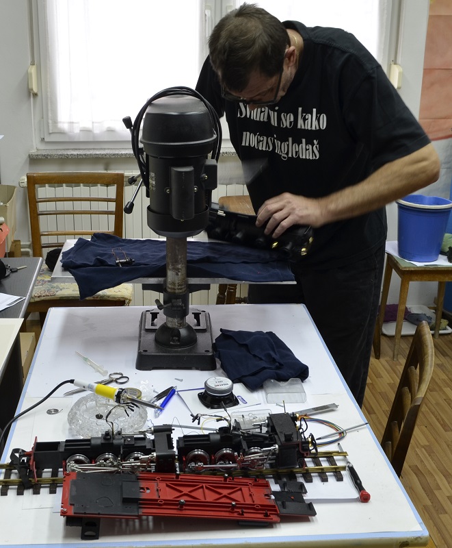

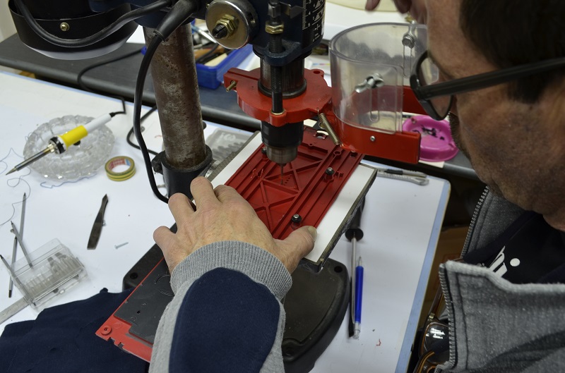

Uslijedio je bušenje rupa. Činilo nam se bolje da radimo više manjih rupa nego malo velikih. Borer od 3mm je bio korišten.

Kad su rupe u okviru bile izbušene pripremio sam model za lemljenje žica.

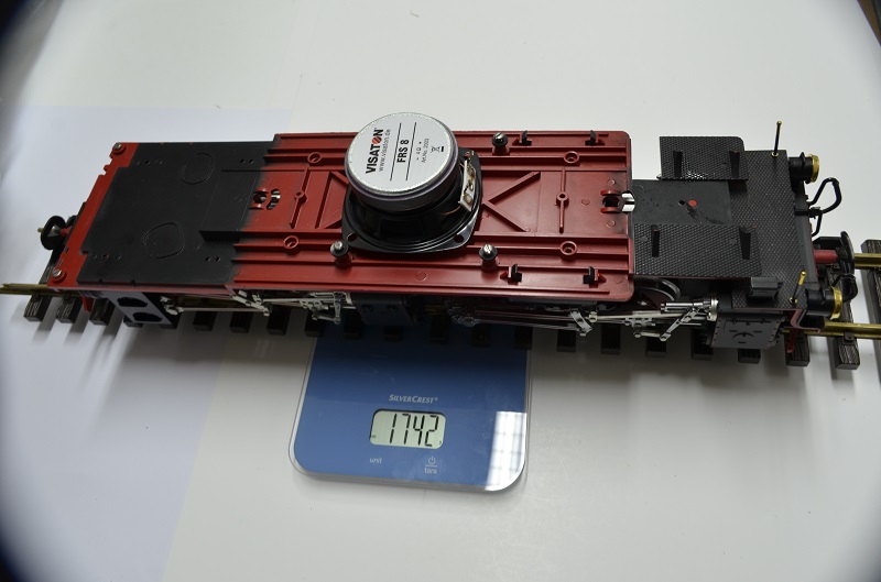

Bilo je dosta posla, radio sam na tome cijelu subotu i nedjelju. Ja sam zadovoljan rezultatom iako kod model postoje još neke nijanse koje bi se dale srediti, no ono najbitnije je kompletirano.
Zadnje vaganje.
