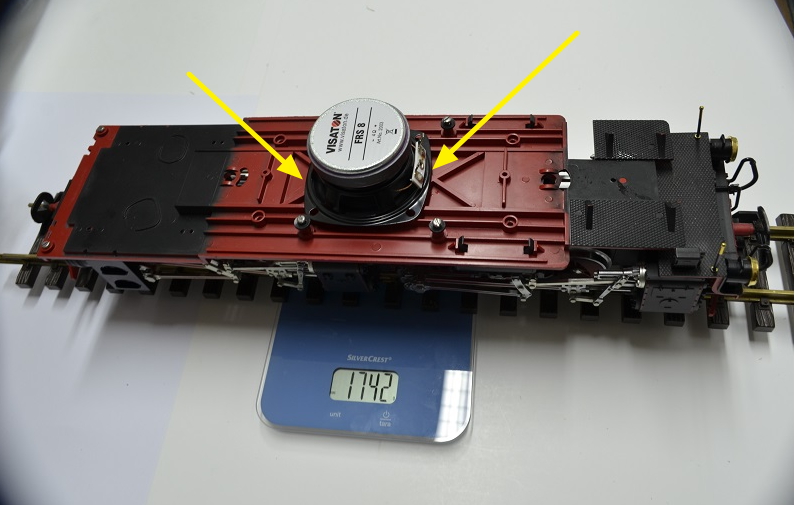

Vrlo pedantno i precizno odrađeno!
Ne vidi se akustički dio, pa da pitam:
Da li si FRS 8 montirao na distancu i brtvio prema dolje?
Da li imaš baffle gore, ako da - koliki je volumen i koji princip?
Brtvio ga nisam još jer neznam s čime da ga brtvim. :?:
Distancu nisam probavao, ali kanim je napraviti od 3mm mediapana.
Nema bafflea.
Zasad nemam neke stroge dimenzije, što i kako napraviti. O tome se još moram posavjetovati.
Kada složiš donju distancu i sve pričvrstiš, onda bočno natrpaj gumikit - trajnoelastični kit.
Moraš onemogućiti da ti zvučni val sa prednje strane membrane dođe u kontakt sa zadnjim valom.
Obzirom da su u protufazi, nastaje poništavanje - to više iznosom što je niža frekvencija.
Dakle, kada to zabrtviš, pojaviti će se više basa.
Probaj, iznenaditi ćeš se. ;)
P.S. Vidim da nisi baš pažljivo čitao moje teme sa ozvučavanjem. Prelistaj malo, recimo 2063-007 8-)
Odlično, taman. Moraš samo mu dati čvrstu podlogu i onemogućiti da ne udara ovjesom naprijed
u najvećoj ekskurziji (pomaku) membrane.
Marko 0909 wrote:
Nema bafflea.
Ok, za početak će ti i ovo biti dovoljno.
To je i najveći posao...
