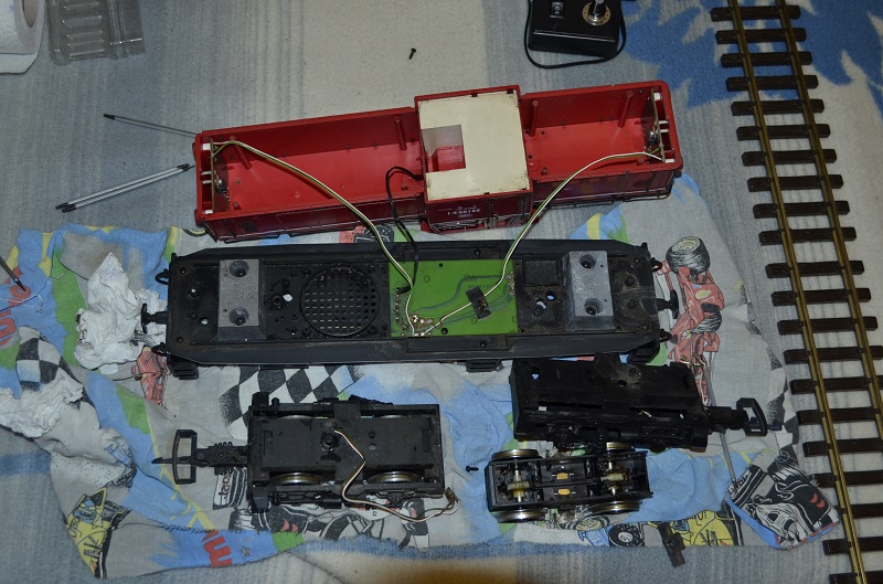

PostPosted: 29 Sep 2015, 22:48
Joined: 16 Sep 2012, 23:14
Posts: 568
Dizelska lokomotiva je još iz doba zapadne Njemačke i bila je dugo izlagana vanjskim uvjetima. Nakon što sam je rastavio model je iznutra izgledao poprilično očuvano. Ništa nije korodiralo, kosi zupčanici pužnog prijenosa su skoro pa nepoderani, plastika čista.
Dosta je praktična i lako se može rastaviti i zato sam je ostavio za kraj jer u subotu me čekao moj nedovršeni projekt.
Elektronika je nažalost jednim dijelom korodirala i to na spojevima glavne pločice čiji je prekidač bio potpuno neispravan.

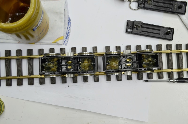

PostPosted: 29 Sep 2015, 23:00
Posts: 568
Punjenje postolja sa tovatnom masti. Nisam štedio ;)

PostPosted: 29 Sep 2015, 23:10
INA Lis2 mast... hmm je li to dobar izbor?
Mislim da je ona pre kruta (doduše) to se vidi nakon par mjeseci od nanošenja.
Po meni je puno bolja INA grafitna mast koja je jednaka u kanti i 5 godina nakon nanošenja na željeno mjesto.
Vjerujem da svoju LGB loksu nećeš voziti svakodnevno zato je grafitna stvorena!?

PostPosted: 29 Sep 2015, 23:20
Posts: 568
To je barem meni dobar izbor jer je rabim već 2 godine i evo zasad nisam primjetio da se skrutila i da mi radi probleme u vožnji.
Moji modeli relativno često voze i imam ih pod kontrolom. Mast je izdašna jer pužni prijenos je dosta jak i dobro naliježe na zupčanike.
Nikakve tragove trošenja zbog mogućeg abrazivnog djelovanja nisam primjetio na zupčanicima.
Ulja ne dolaze u obzir jer ih puž istisne iz zupčanika i to onda nema smisla.
Sad ovaj vikend biti će dvodnevna izložba i voziti će satima.
Mislim da nebi bilo loše napraviti novu temu po tom pitanju.
G mjerilo je pre robusno za ulja, jedino ako bi funkcioniralo je da se loksa uljem podmazuje na dnevnoj bazi, no stalno rastavljati modele i uljiti - puno posla.
