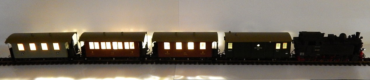

a dobila i svoje vagone isto Bemo
ali i oni več svetliju
poram napomenut da ne svetle tako jako ,ali to slikat je več drugi problem a to svi znamo

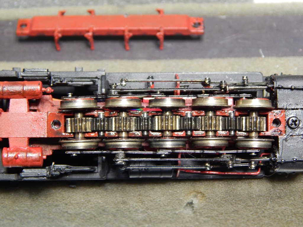

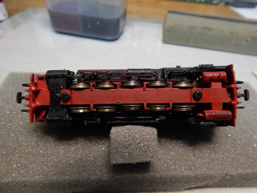

evo ovak se micaju kotači
i unutrašnjost prenosa
To su slike koje me zanimaju. To je problematika s kojom se ja susrećem prilikom servisa.
Baš su ti zupčanici fino nauljeni.
Hvala na fotkama.
