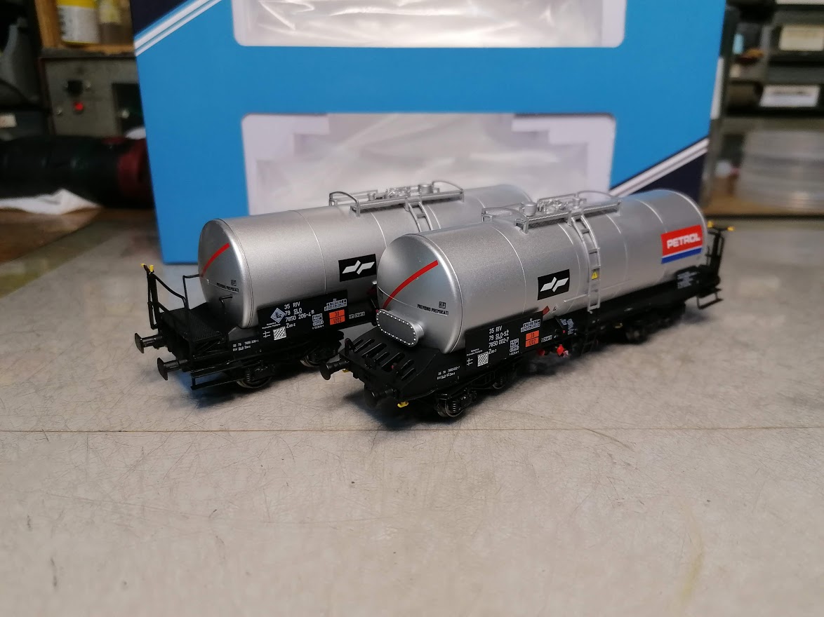

evo stigli su mi i ovi vagoni od Albert Modell-a
moram napisat tu recenziju o njima jer sam več pred kratkim reko da ne kupujem više od njih,
ali plasirali su te vagone u JŽ bojanju kat.br 700001 set dva vagona JŽ Uahrrs-z Petrol
koje se kao klinac jako dobro setim na stanici u Lendavi
imam samo tu jednu sliku,vagoni su sa strane fotke

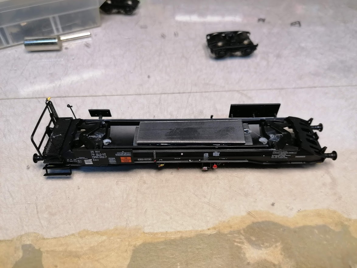

i stvarno
trebalo je opet vagon obtežit iz 60g na 100g
nema šanse da bi dali koji uteg nutra!

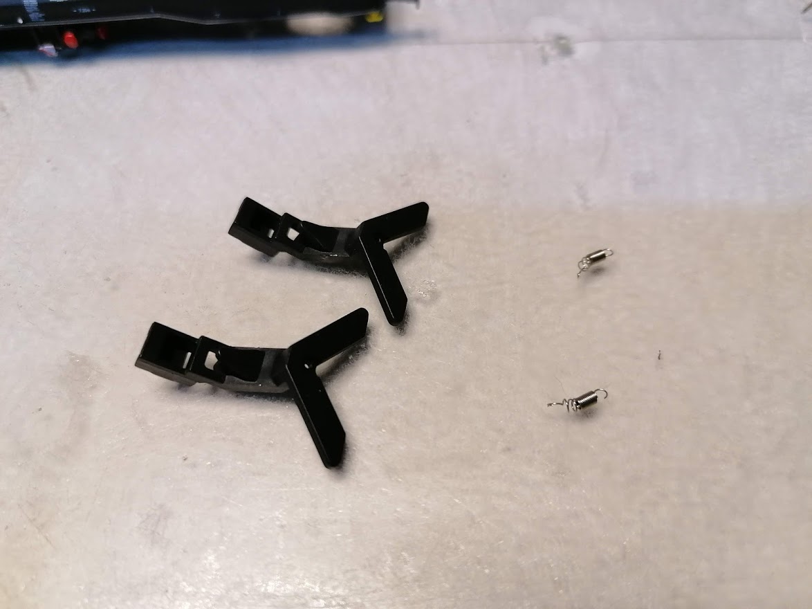

opet kinematika,zaprav prejaki feder
i novi od Roco-ja
i skupa sa orginalnimi
skoro su isti ali su prejaki,izgleda neki kineski čelik :mrgreen:

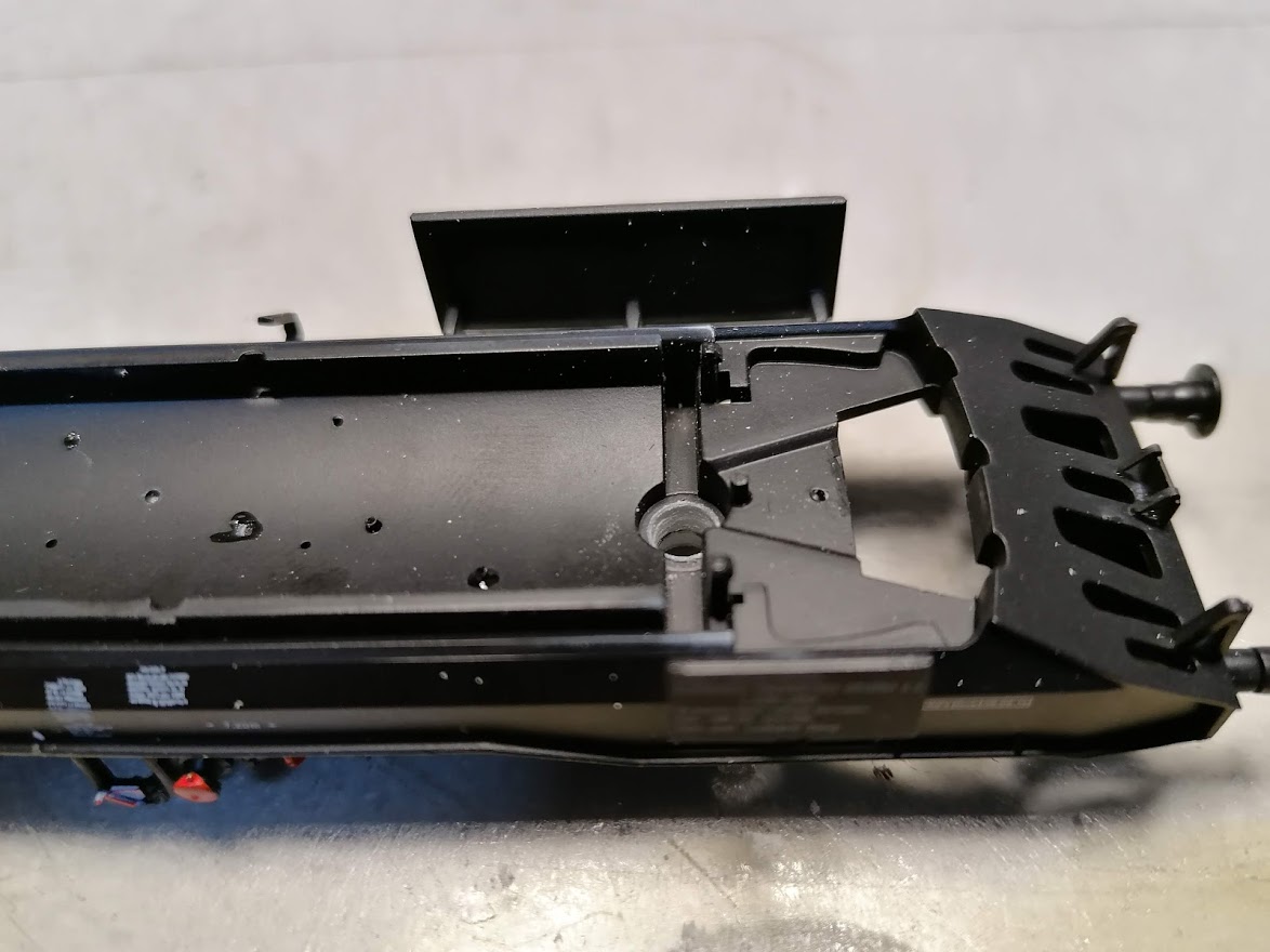

jedino kaj su sredili je rupa za postolje de se vrte,sad se slobodno micaju
a za kraj video de su vagoni odma za lokomotivom i to oboji set od njih
malo je vožnja gruba ali sad ne zajaebavaju više

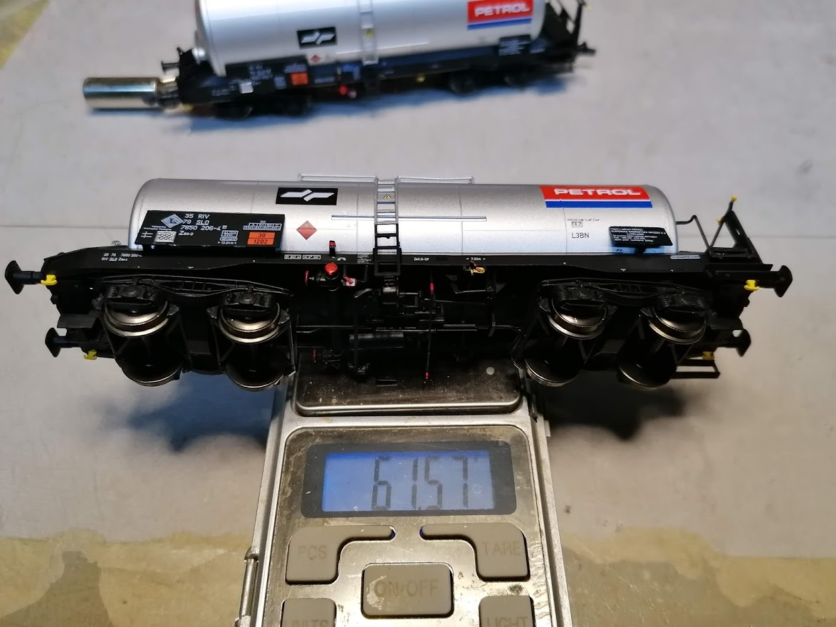

ali opet ista pesma,obteži i zameni fedru za kinematiku
