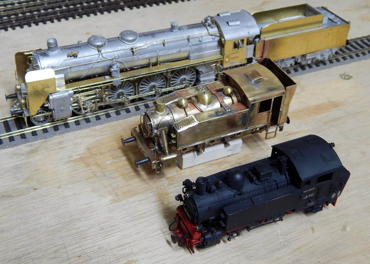

Hvala @malimiha

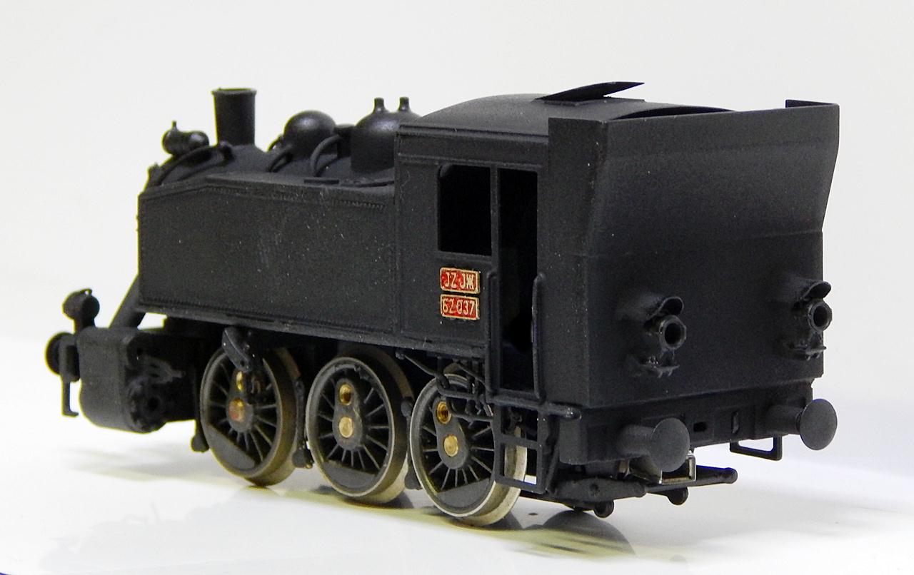

evo jedna za usporedbu BR 19 , JŽ 62 i Bemo DB 99-651 u HOe
PostPosted: 22 Oct 2015, 12:49
Fenomenalno, Sini! :clap:
Bome čelični živci i mirna ruka ;)
Samo tako! :text-bravo:

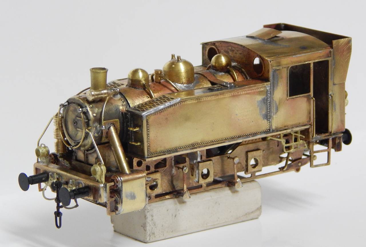

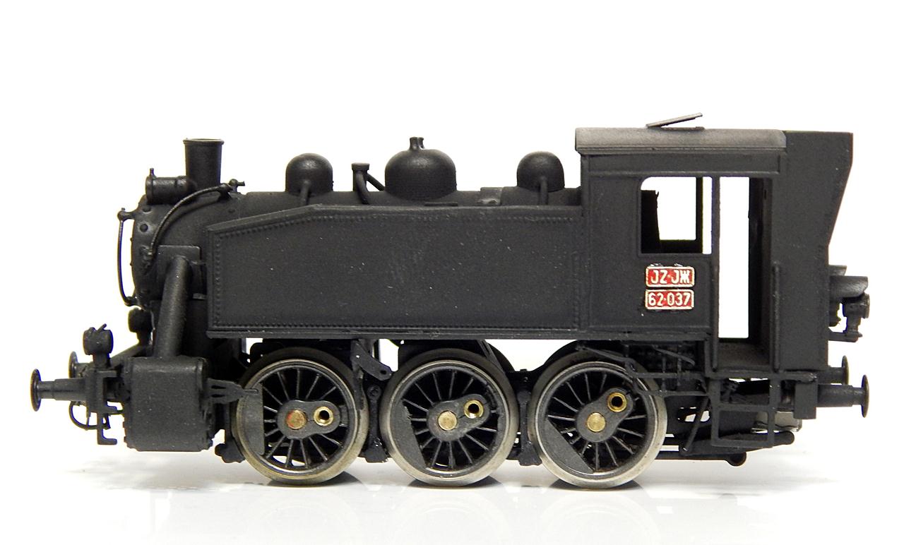

PostPosted: 22 Oct 2015, 17:14
Posts: 3428
Pozdrav

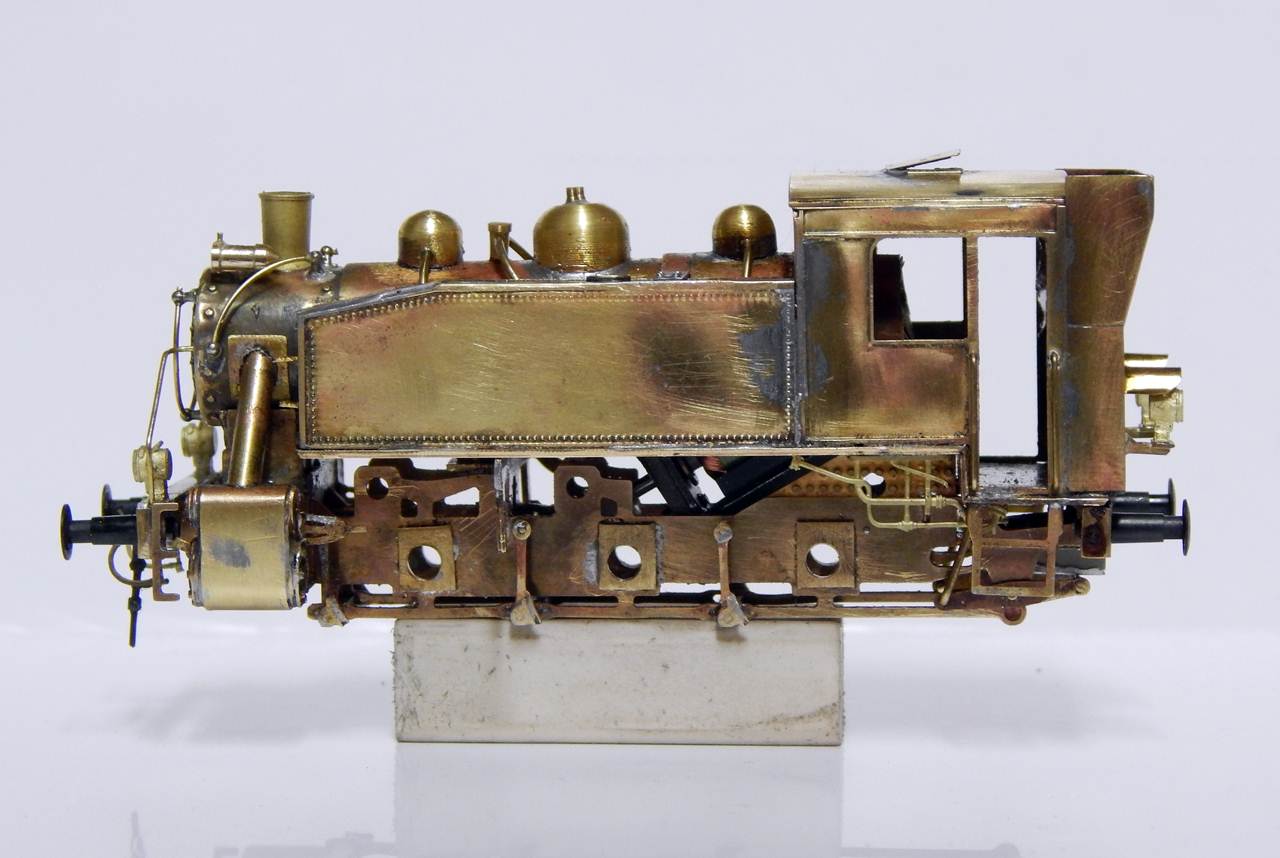

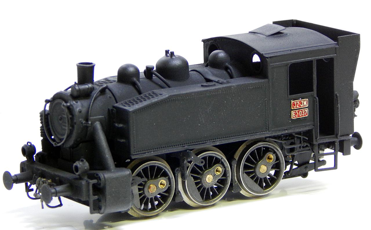

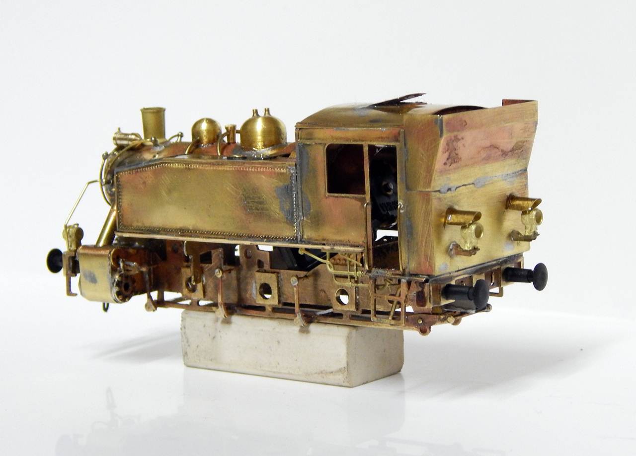

evo i gotova sa svim detaljima,jedino kotači i poluge a to posle bojanja

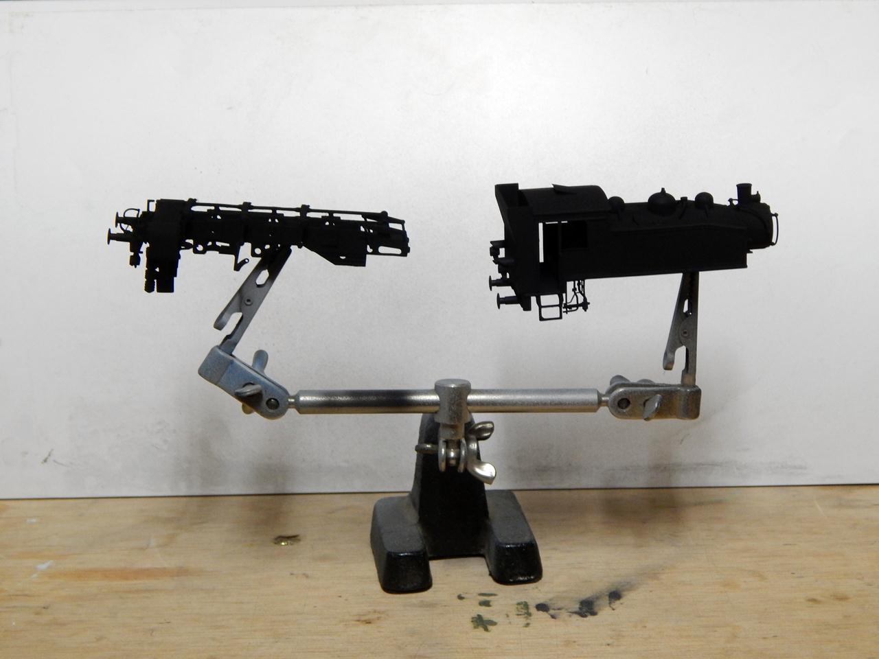

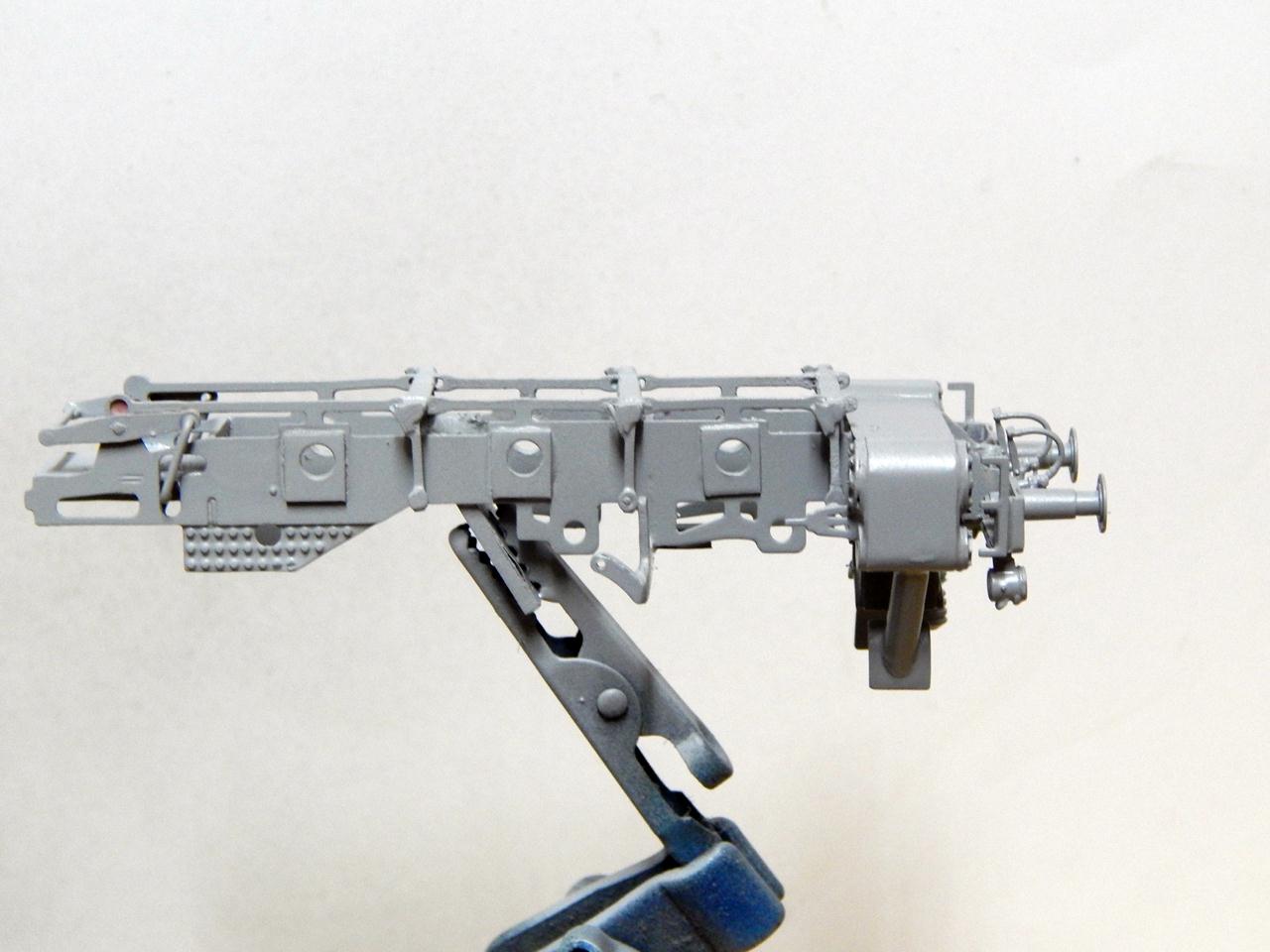

PostPosted: 22 Oct 2015, 20:52
Posts: 3428

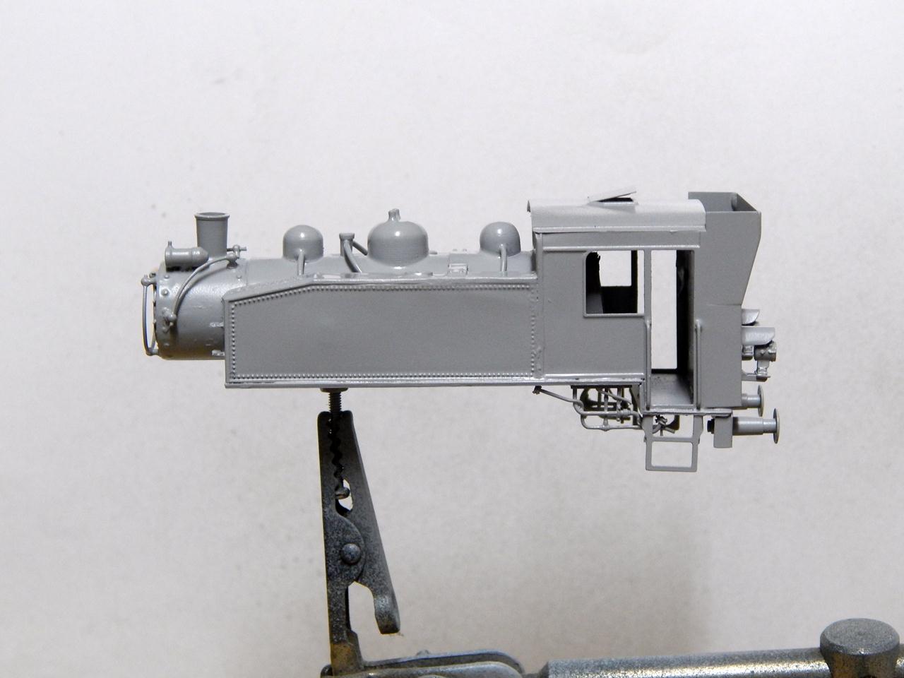

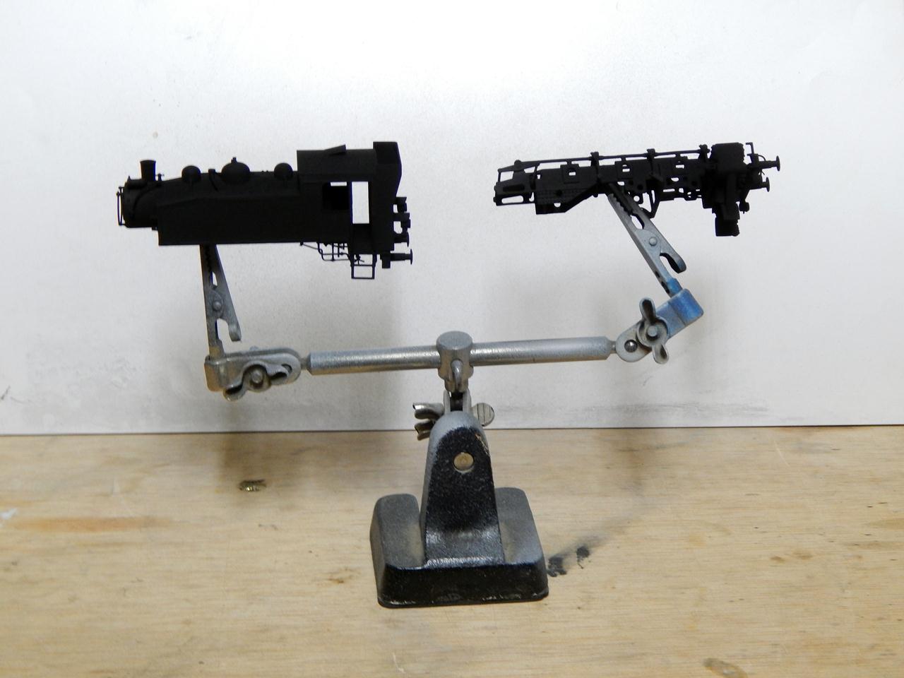

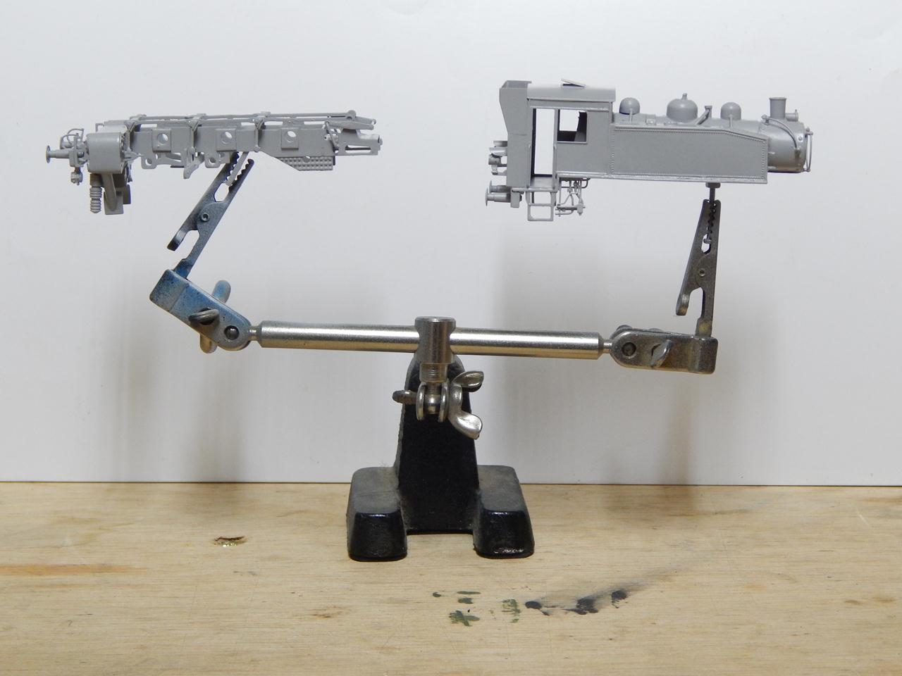

I bojanje,prvo primer
i obojano na crno
a sad sušenje do sutra,LP Sini

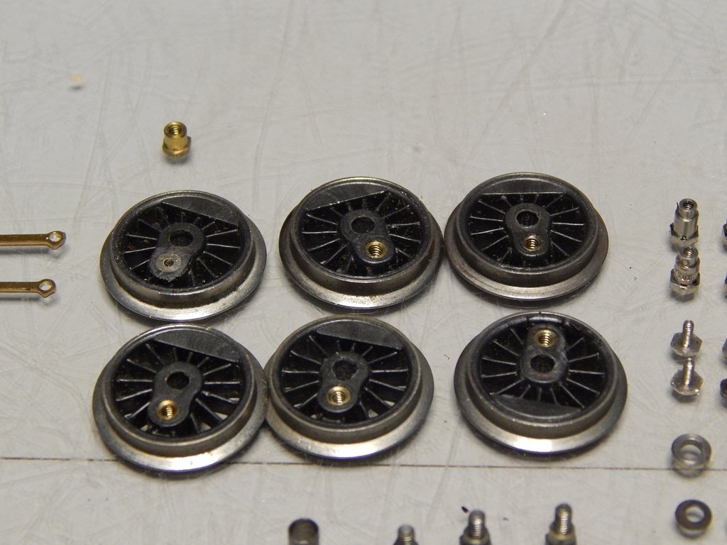

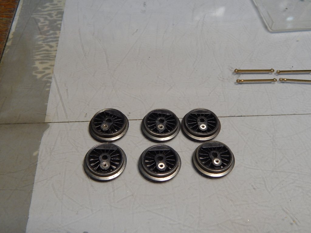

PostPosted: 28 Oct 2015, 21:46
Posts: 3428

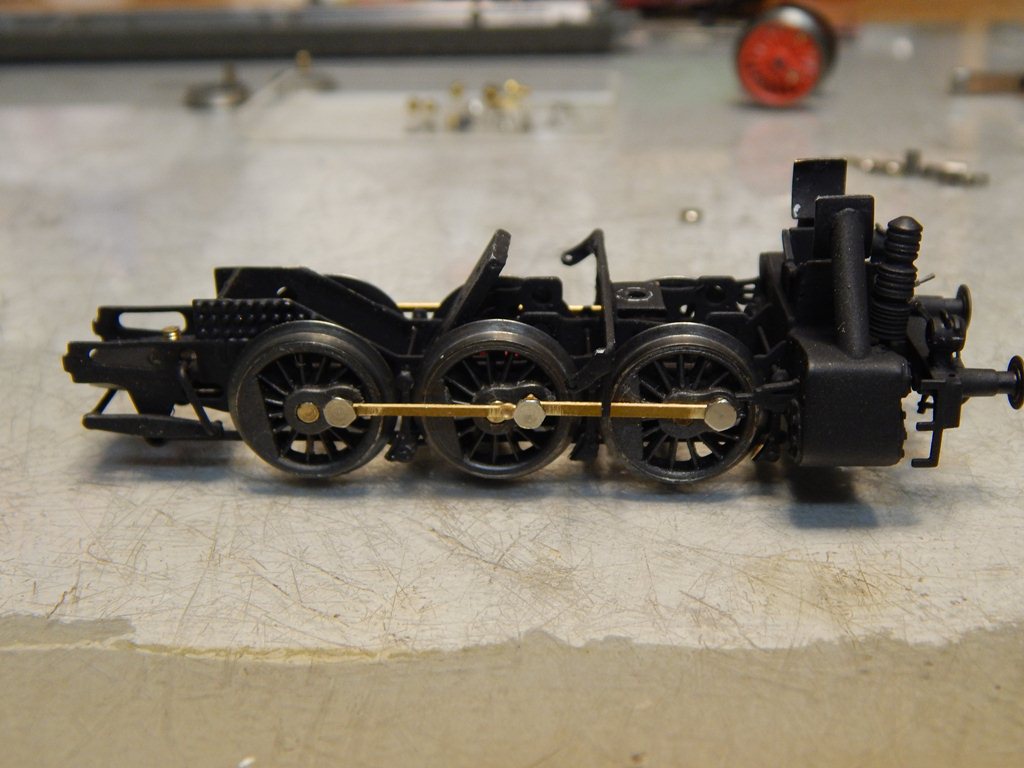

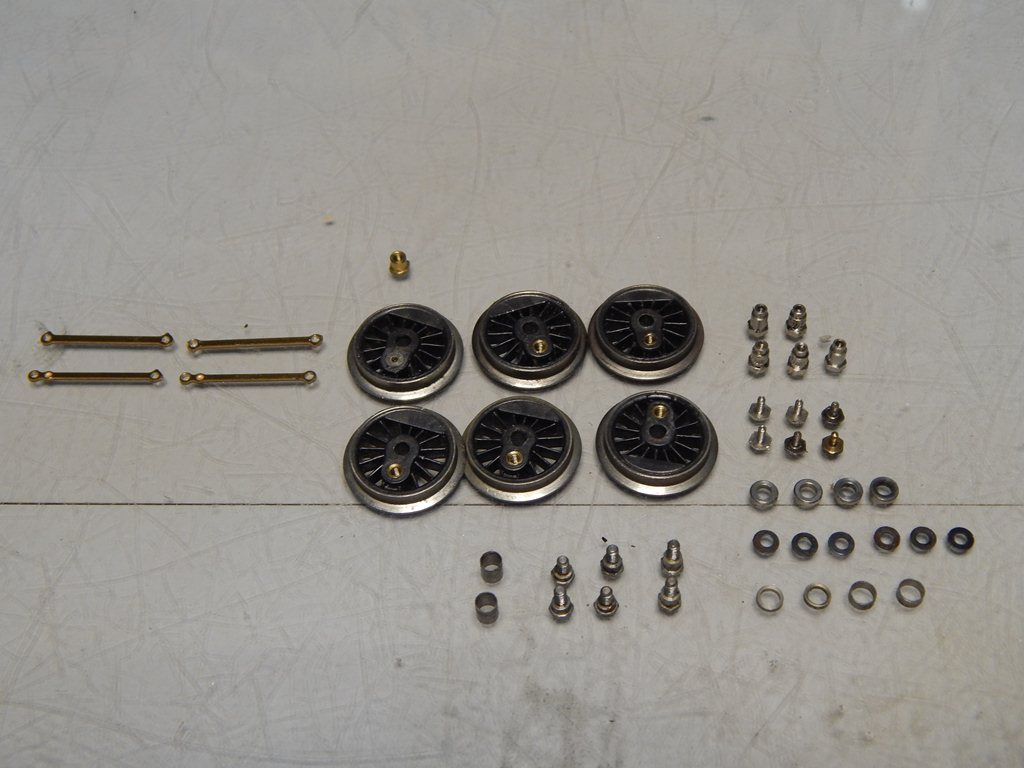

danas sam opet radio na lokomotivi,prvo sam morao nabavit novi material za montiranje štangi
to znači nove šarafe i tulce sa navojom jer orginal na kotačima su imali 2 mm šarafe
a to nije bilo ok jer na jetkanim štangama je rupa 1.3mm pa je trbalo nabavit sa 1.2mm šarafe
stari tulci sa 2mm
i novi sa 1.2 mm
onda probna montaža,ali i tu su glave šarafa preveliki
nastavlja se ....
