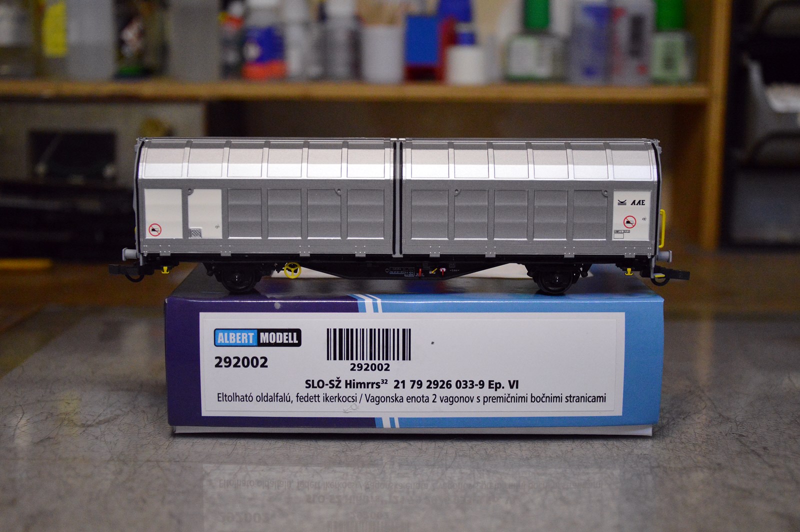

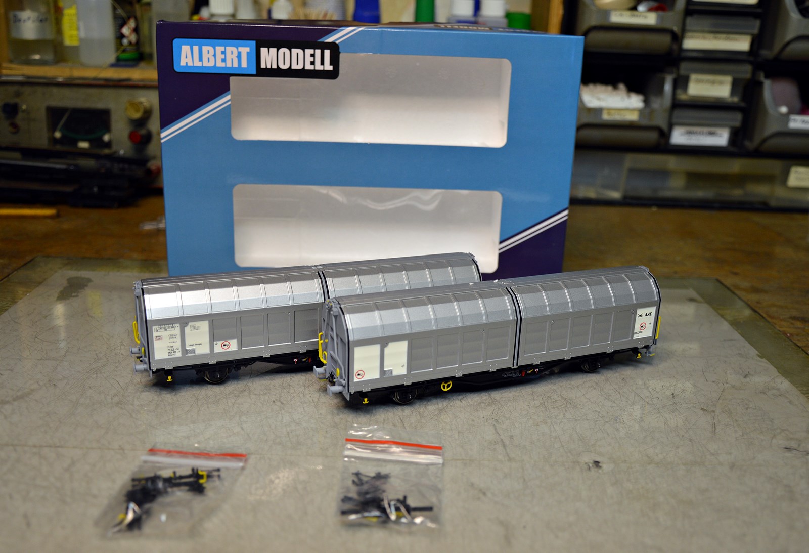

Prve kaj sam uzeo su bili ti vagoni
SLO-SŽ Himrrs 2X sa različitim brojevima
Za izradu nemam šta reč napravljeni si dobro i korektno
ali tu su se več pokazale poteškoče kod prvog testiranja
-vagon nema nikagvog utega-prelagani oko 60 grama samo
-kinematika teško radi-prejaki fedri
posledično je dolazilo do isklizivanja na skretnicama i na normalnim radiusima
testirano je blo sa kurzkuplungima,sa običnimi bi možda prošlo ali ne verujem
kad sam to uklonio vagoni sad voze ok
sviđa mi se to na njima da imaju mesingani ležaj na osovinama

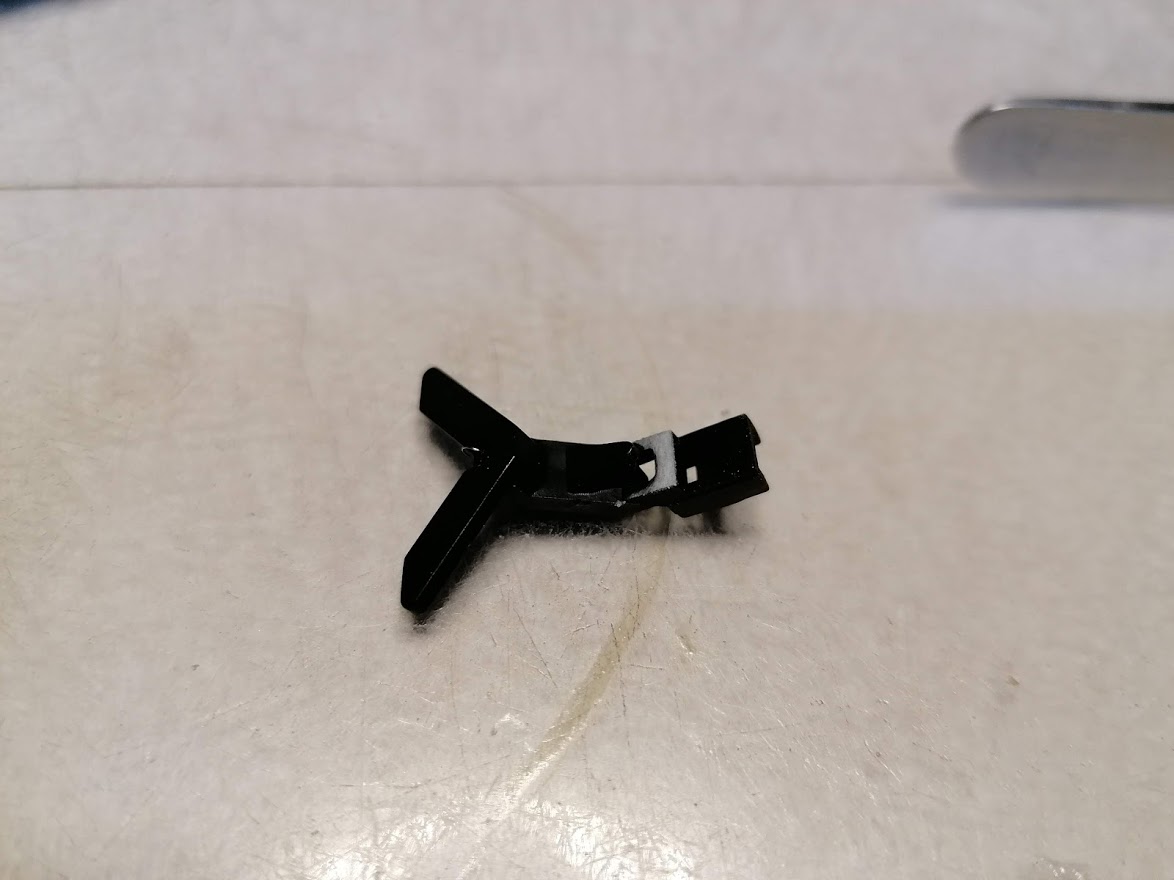

a druga stvar je sama kinematika radila opet probleme
orvo prejaki fedri za vračanje
dao sam Roco fedre

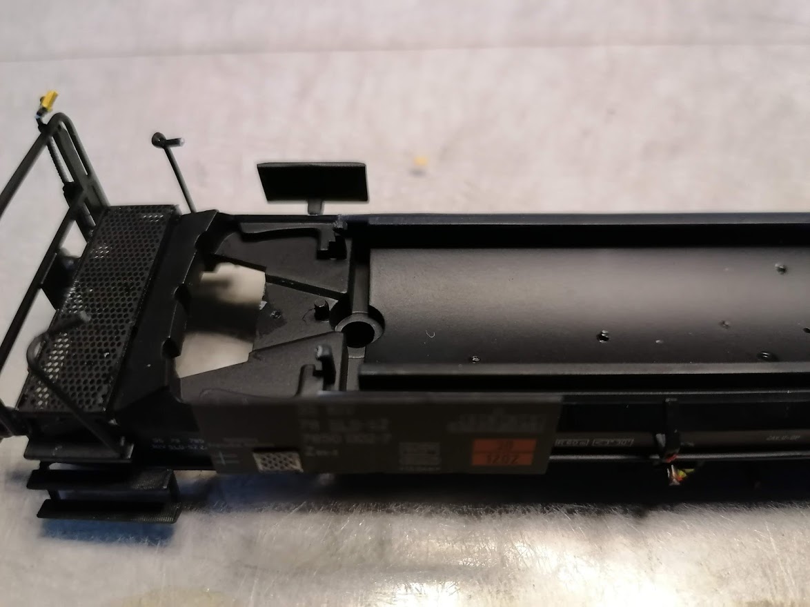

a treča stvar kaj se pokazala je da se sama kinematika kad su bili ferdi promenjeni
zatiče i ne vrača se na mesto kako treba
zbog toga je trebalo i tu malo pobrusit ležište ispod i gore de kinematika putuje
onda kad je to bilo složeno je vagon i teži
ja sam dao dve pločici i zalepio sa tekučom plastikom

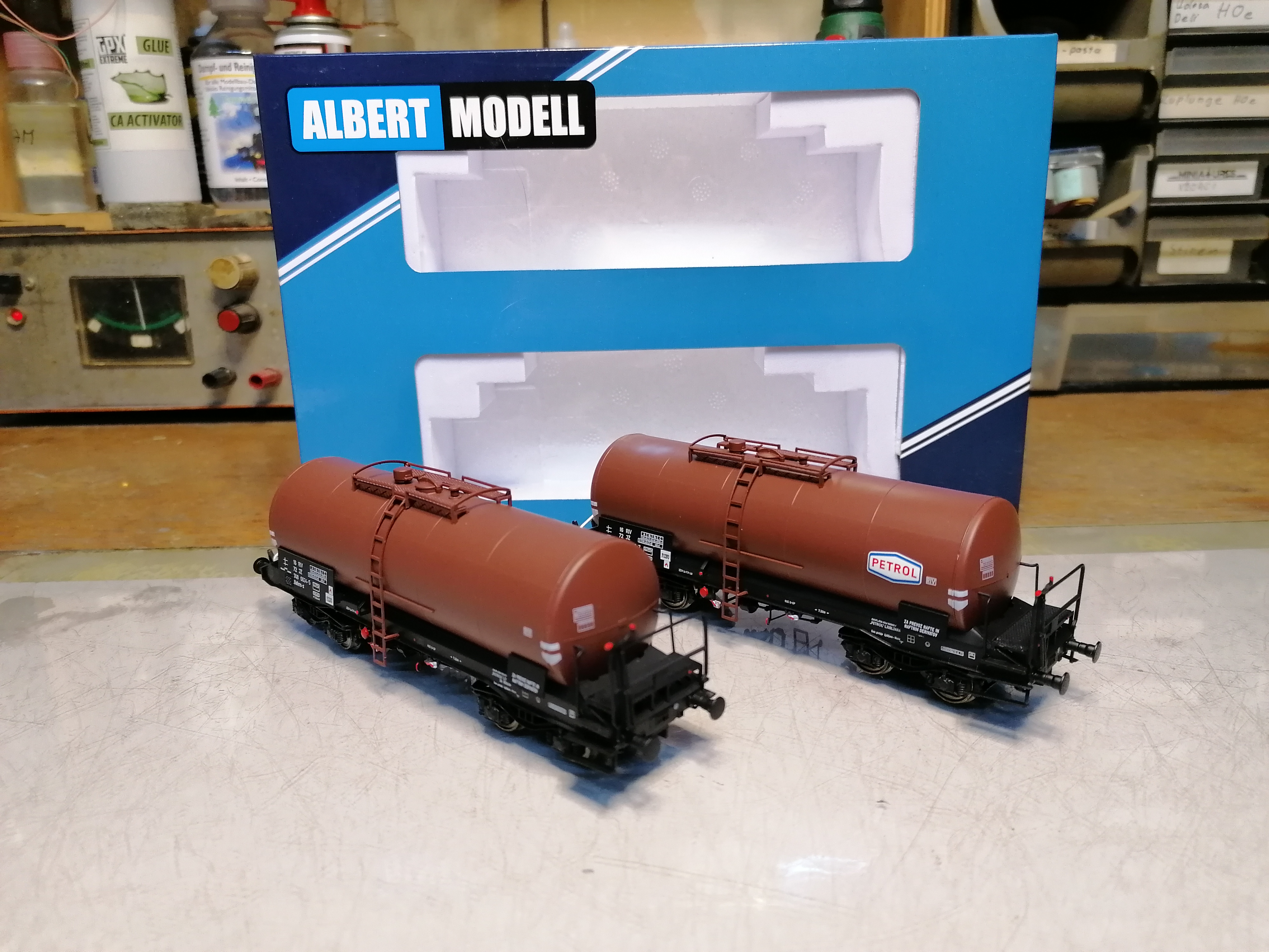

evo stigli su mi i ovi vagoni od Albert Modell-a
moram napisat tu recenziju o njima jer sam več pred kratkim reko da ne kupujem više od njih,
ali plasirali su te vagone u JŽ bojanju kat.br 700001 set dva vagona JŽ Uahrrs-z Petrol
koje se kao klinac jako dobro setim na stanici u Lendavi
imam samo tu jednu sliku,vagoni su sa strane fotke

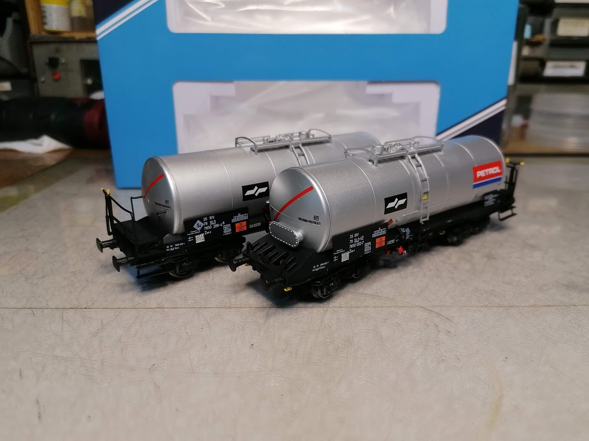

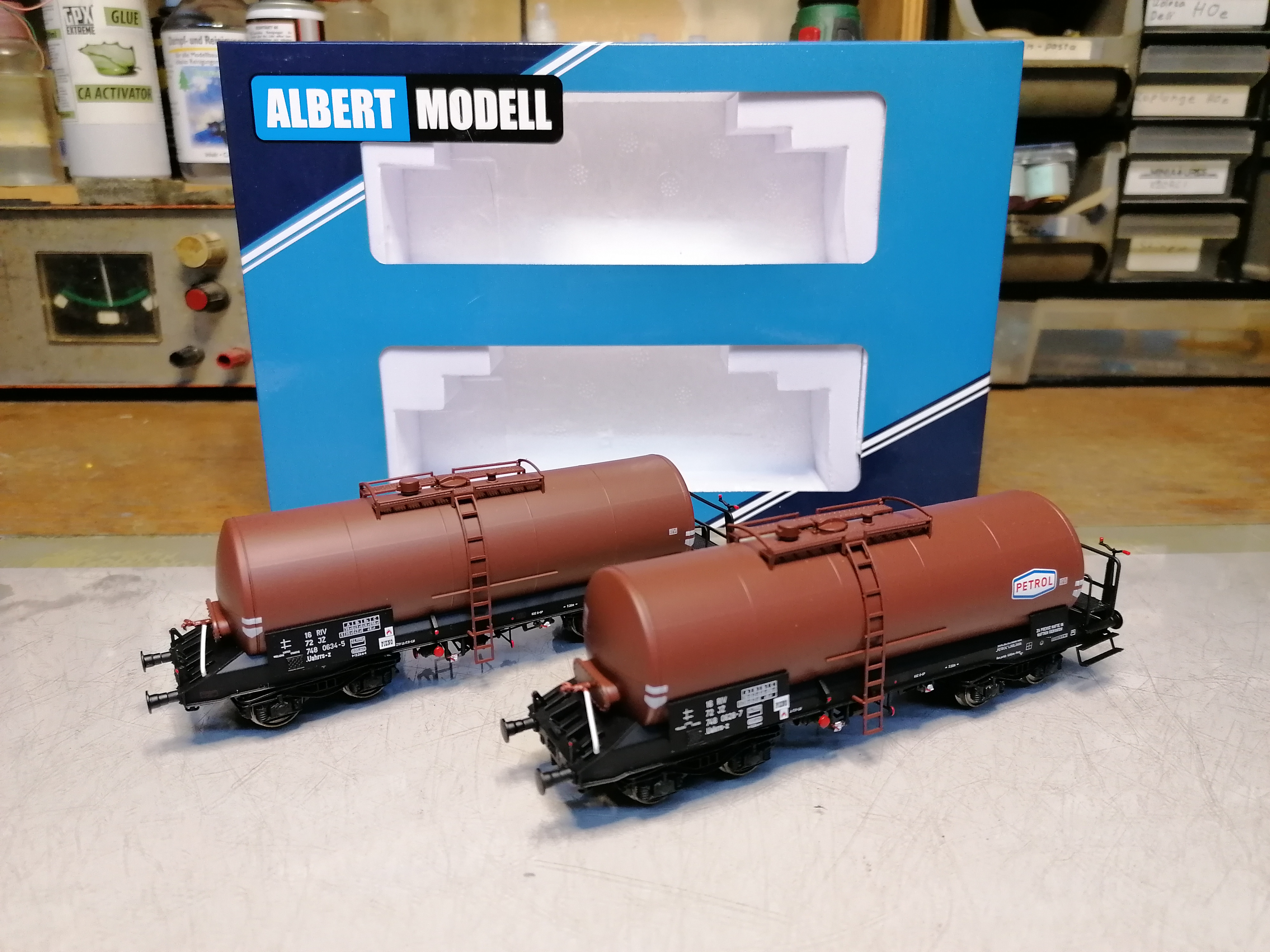

evo i modela
naslutio sam da se gospoda de su radili te modele (made in china)
nisu potrudili uradit tegobe koje su kod tih modela nastale več na prijašnjim modelima

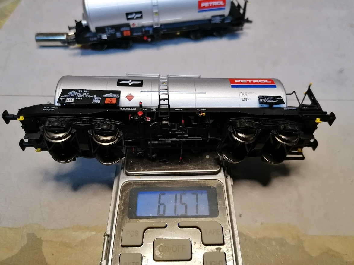

i stvarno
trebalo je opet vagon obtežit iz 60g na 100g

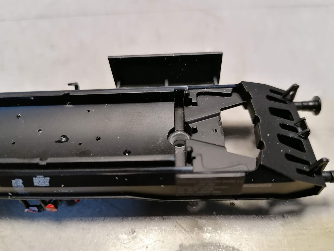

nema šanse da bi dali koji uteg nutra!
idemo dalje

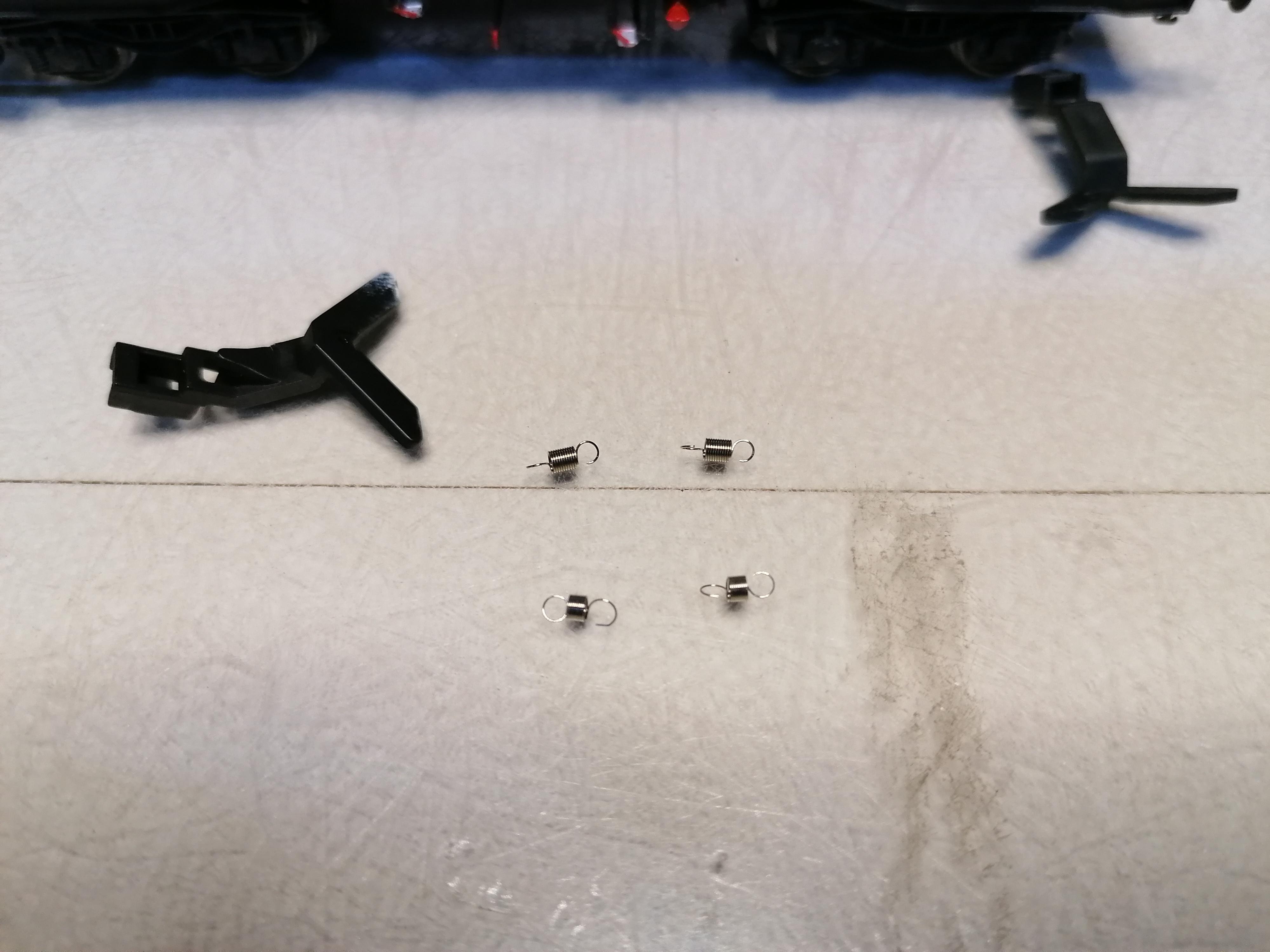

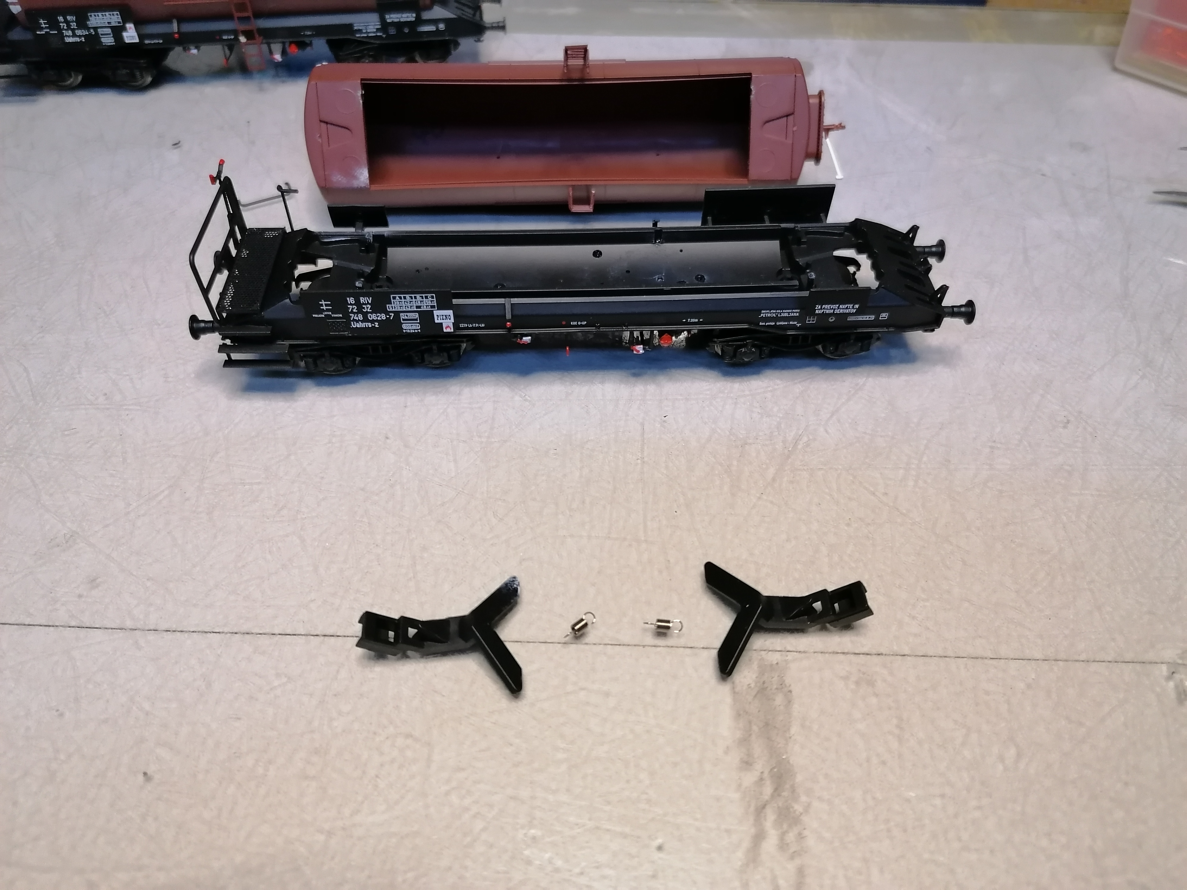

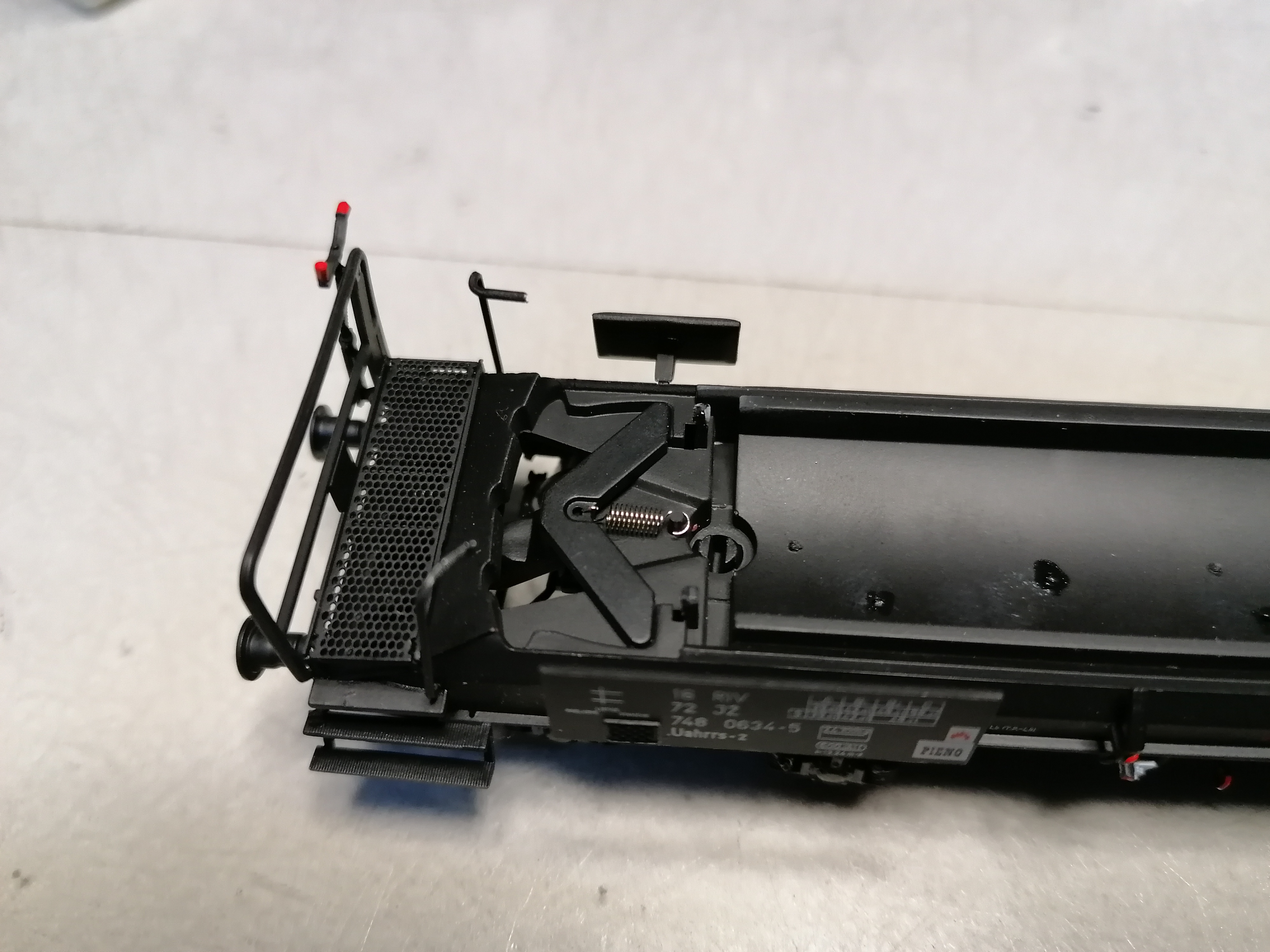

opet kinematika,zaprav prejaki feder
i novi od Roco-ja
i skupa sa orginalnimi
skoro su isti ali su prejaki,izgleda neki kineski čelik :mrgreen:
jedino kaj su sredili je rupa za postolje de se vrte,sad se slobodno micaju
a za kraj video de su vagoni odma za lokomotivom i to oboji set od njih
malo je vožnja gruba ali sad ne zajaebavaju više

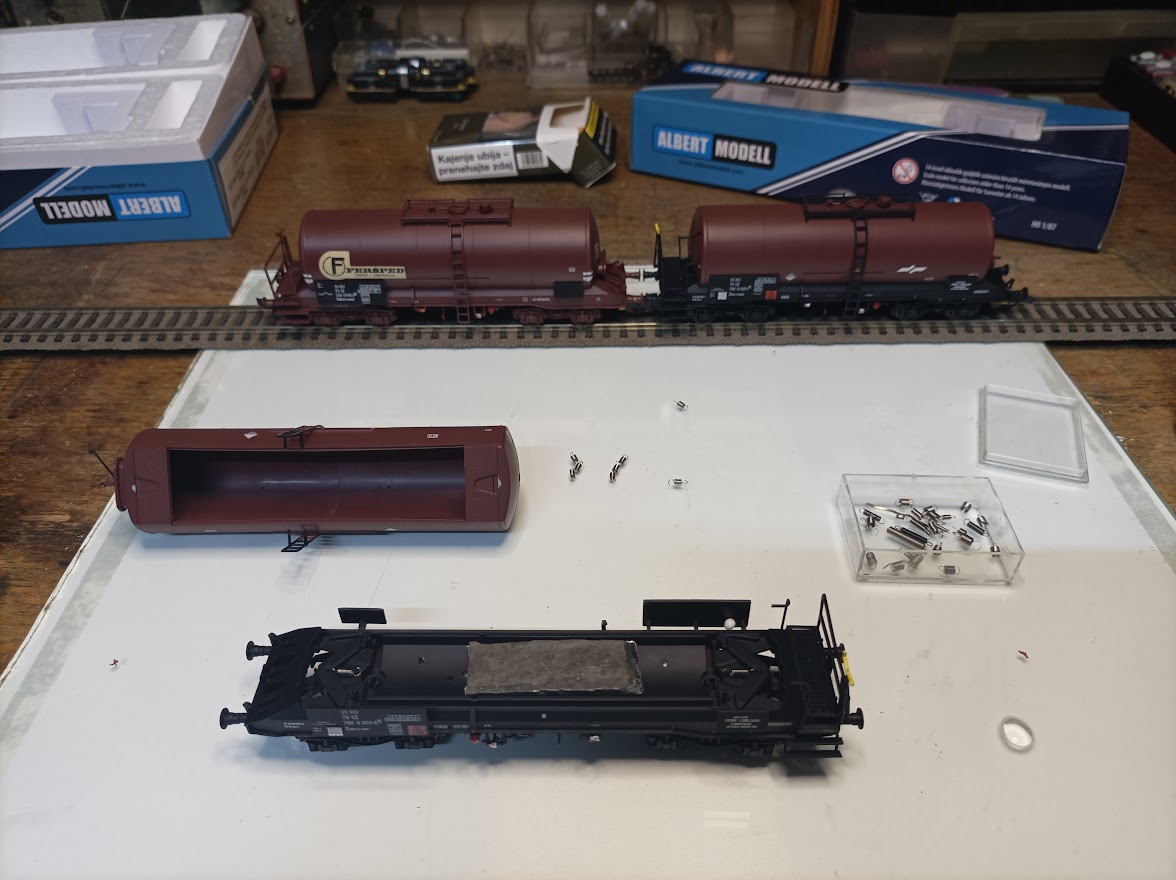

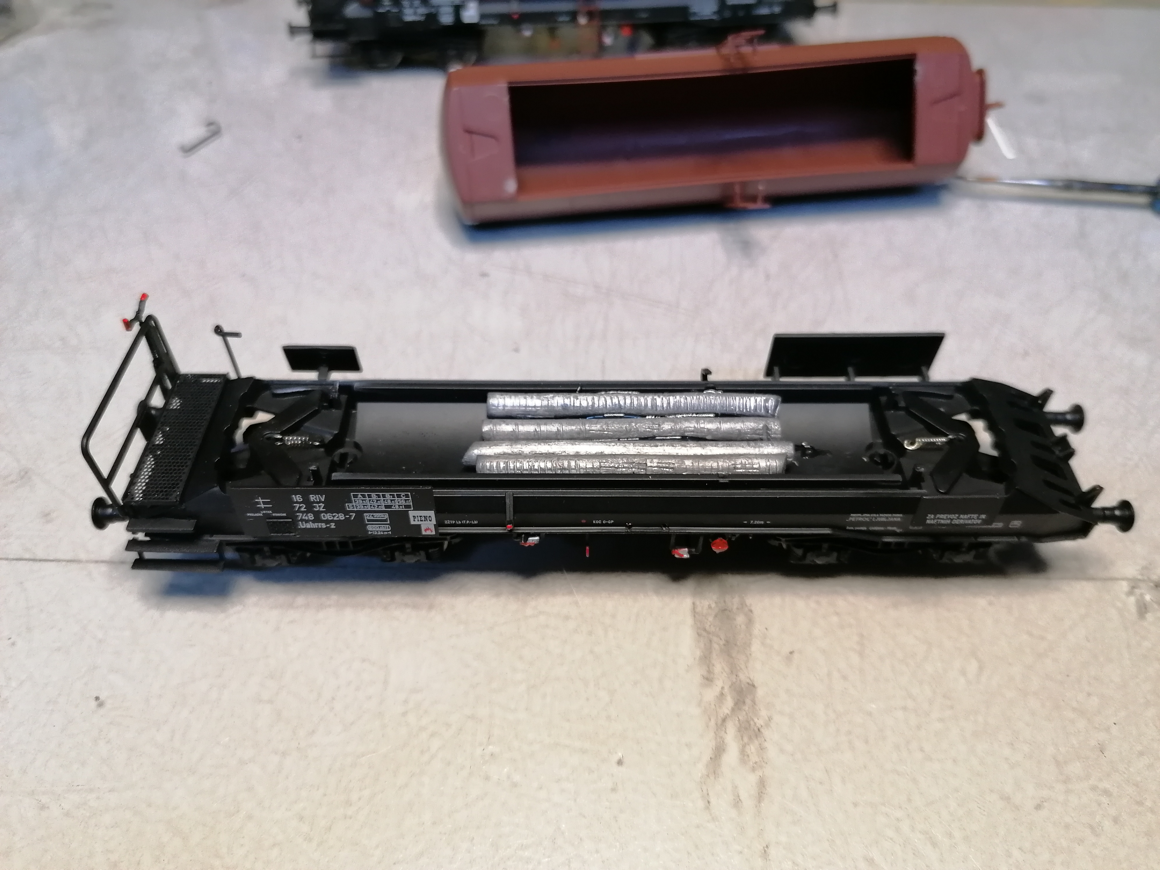

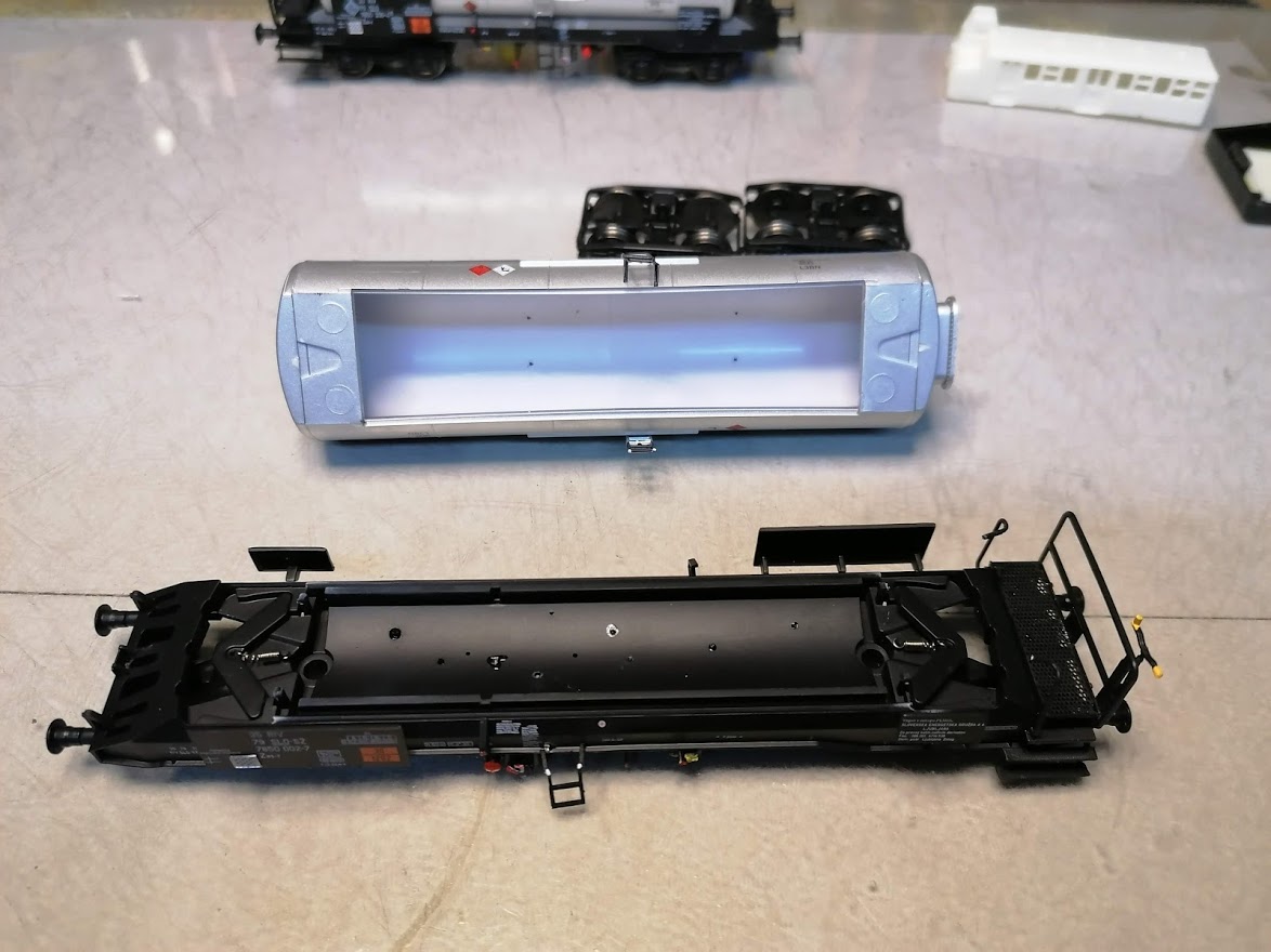

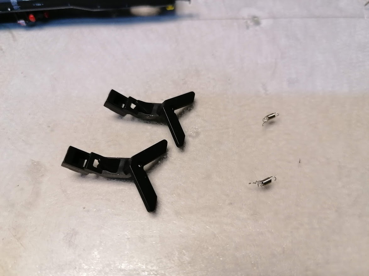

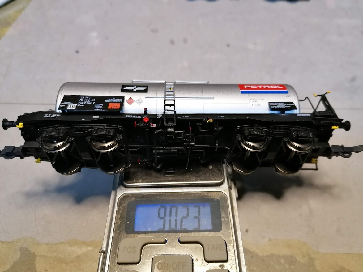

evo pa sam opet nabavio vagone od njih ali sam reko da jih ne kupujem par postova natrag,
ali sve u svemu bemti pa iz naših su prostora pa nek bude :angelic-green:

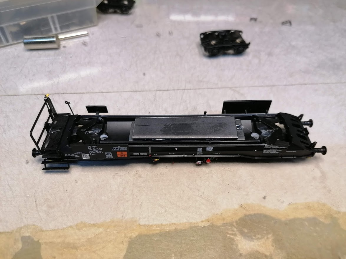

doški ovi trije
JŽ Ushrrs-Feršped
i Set SŽ Zaes-z Petrol-mazut
ali opet ista pesma,obteži i zameni fedru za kinematiku
