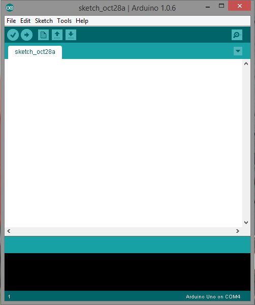

napisao sam kratka uputstva, kako uploadati program u Arduino
Za to nam treba Arduino IDE preporučam zadnju stabilnu verziju, trenutačna je 1.0.6, ut to nam treba i program koji čemo uploadat na Arduino. Pošto je trenutno u igri DSmain to je program DSGateway .
Kada imaš pokrenut Arduino IDE program ideš prvo pod Sketch/Import Library/Add Library
Potražiš zip datoteku, koju si skinuo sa Yaasanovog sajta i potvrdi (to se odnosi na DSmain i na DCC/MM2 Shield)...

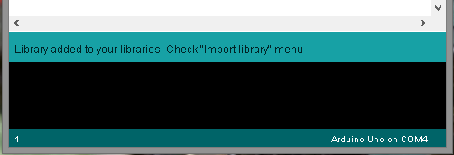

ako je sve prošlo dobro onda moraš u zelenom okviru dobit ovakav rezultat...

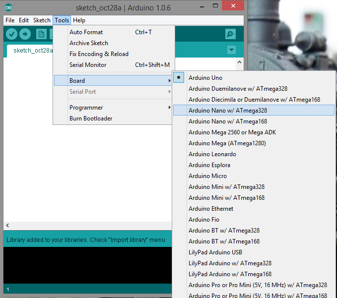

Sledeči korak je izbor pravog Arduino boarda, za Arduino Uno ide prvi izbor, za Arduino Nano izabereš Arduino Nano w/ATmega328, moj savjet je da se prije toga provjeri ime mikrokontrolera, natpis na samom mikrokontroleru
Poslije toga je potrebno izabrati serijski port... Arduino uključi na USB port, a u programu izaberi aktivan port...
Kod mene je ta opcija siva, pošto trenutno nemam Arduina kod sebe...

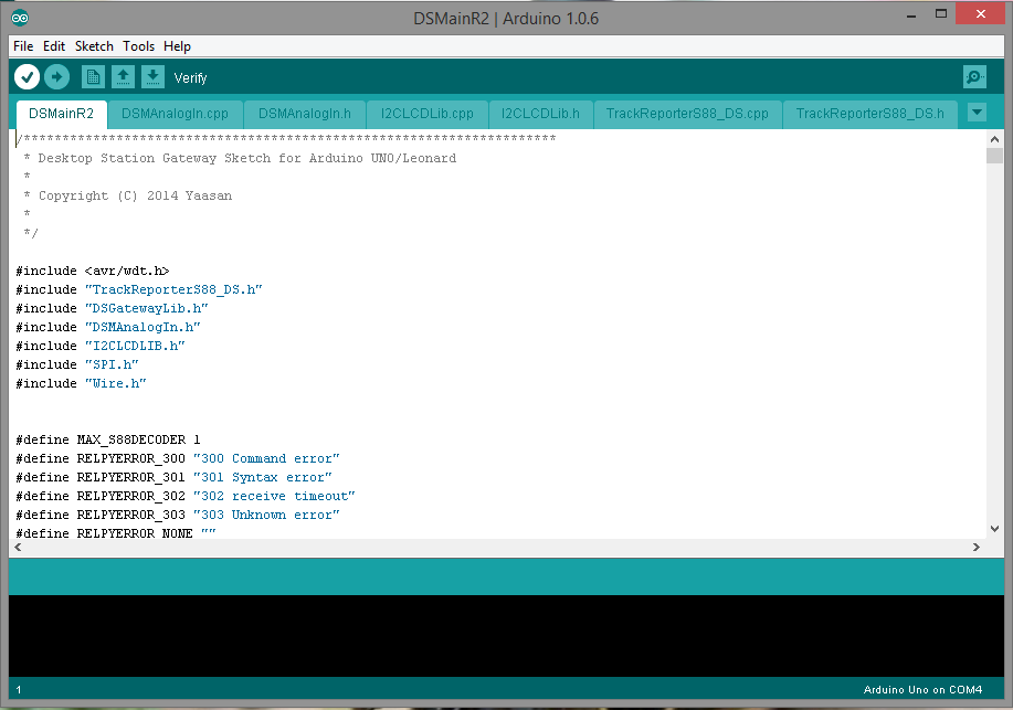

Kada smo izabrali serijski port, onda izabereš program koji čemo uploadat na Arduino, u našem slučaju program za DSmain.
Idemo na File/Examples/DSGatewayLib/DSmainR2, otvorit če ti se novi prozor, koji izgleda slično ovome

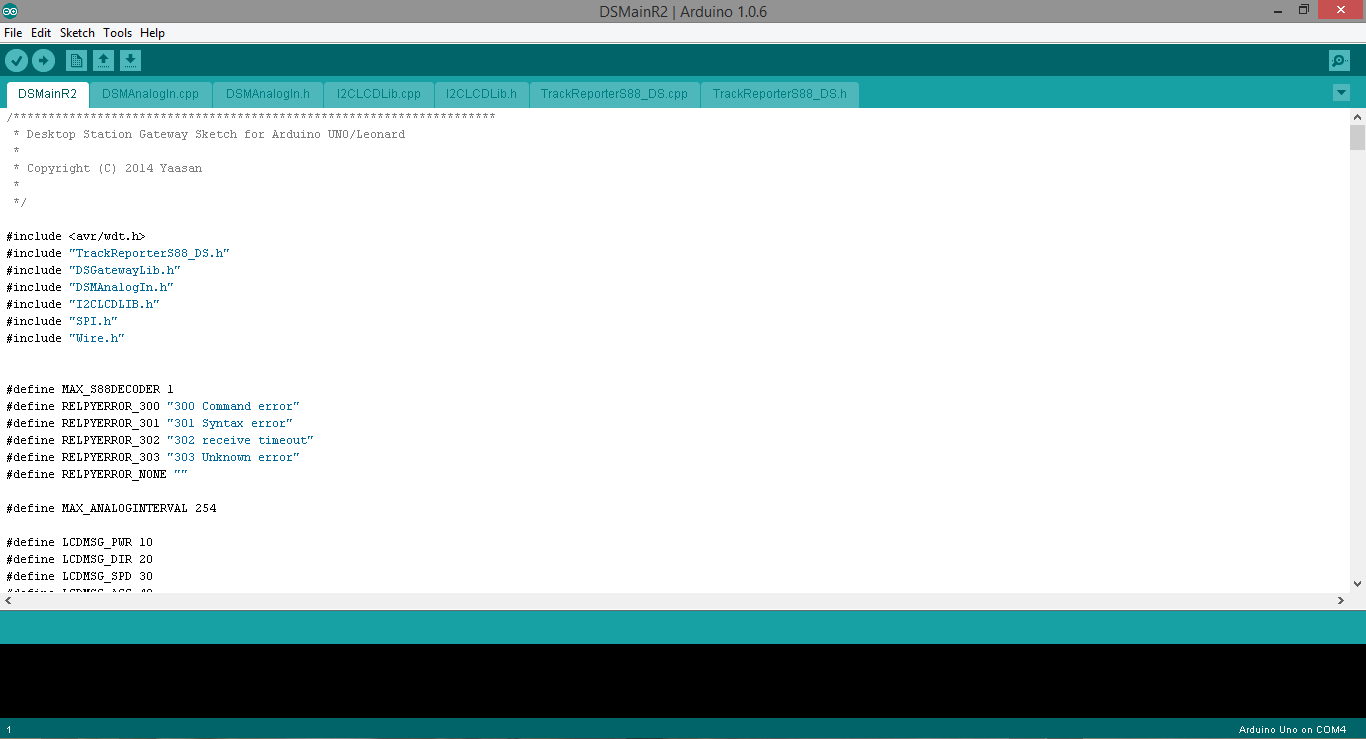

Sada treba taj program kompajlirat - klikneš na kvačica u krugu, kada je to u redu dobiješ rezultat na zelenom okviru.
Kompajliranje
Sada moramo još sve skupa uploadat na Arduino, klikneš na strelicu u krugu, program če se još jednom skompajlirat a poslije toga če se uploadat na Arduino, kada če se program uplodat na Arduino, LED TX i RX na Arduino počnu da trepte, kada se ugase program je na Arduinu.
Poslije toga Arduino je spreman za upotrebu...
