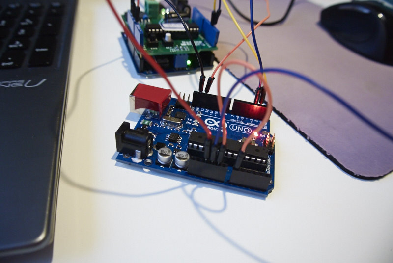

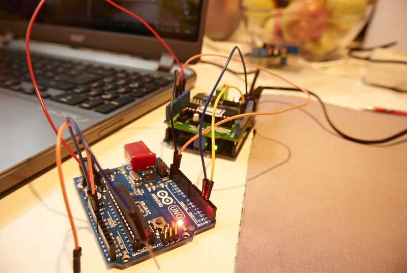

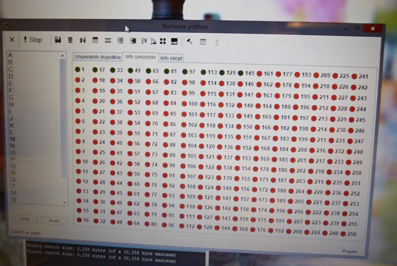

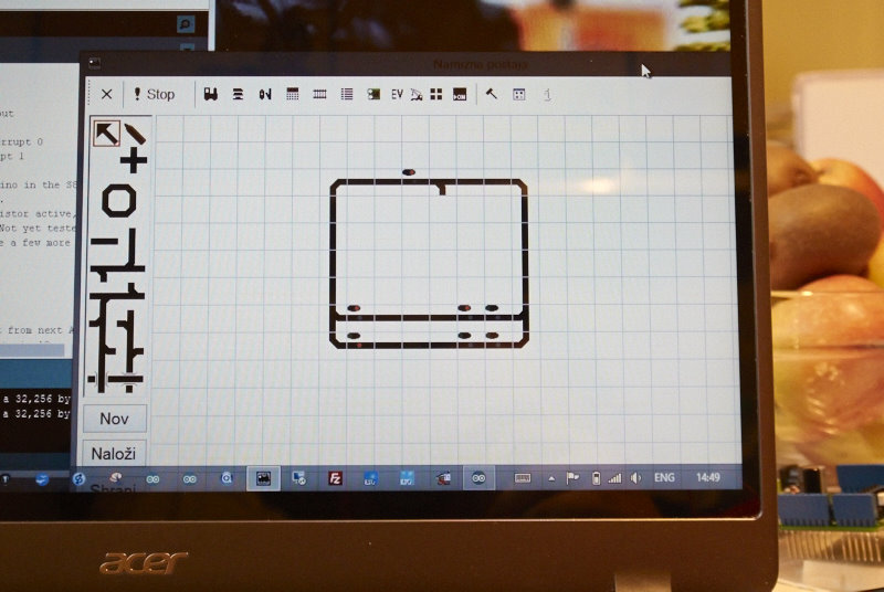

da malo nastavimo priču o Arduinu na maketi.
Vrlo lako i za malo para možemo napraviti S88 modul zauzeča.
Ja sam za to upotrijebio Arduino Uno - može biti bilo koji Arduino.
Za test sam upotrijebio obične testne žice, koje sam spajao između mase - GND i Ulaza.
Na maketi ču upotrijebit reed šaltere. Moguče je napraviti i strujni modul koji če nam javljati zauzeti tir.
U tom slučaju če nam trebati malo više stvari. Jedna napomena, za sve koji bi odlučilu napraviti strujni modul zauzeča, obavezna upotreba optokoplera za ulaz na Arduino.
Možete upotrijebit i foto čeliju ako želite, samo treba pripazit da ide ulaz na modulu između GND i ulaza.
Arduino Uno kao S88 modul
S88 senzori u Desktop Station programu
S88 senzori na nacrtu makete
Ovakav modul možemo upotrijebit na bilokojem sistemu upravljanja, Marklin, ESU, Roco, Digitrax, itd.
Ako neko odluči napravit modul zauzeča, mogu mu pomoč oko povezivanja, programiranja, itd.
Lp,
Sebastjan

Prije sam zaboravio napisati, da je na jedan Arduino Uno moguče priključiti do 16 senzora.
Ako če nekome trebati više od 16 senzora, onda je moguče povezati više Arduina.
Lp,
Sebastjan
