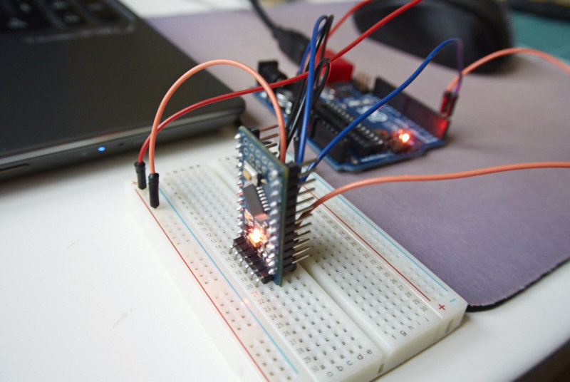

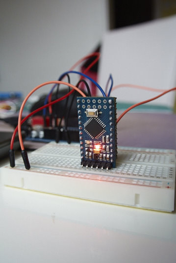

Da malo nastavim sa S88 modulom.

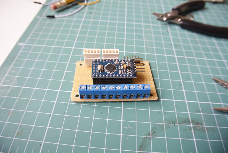

Za svoju maketu sam napravio modul, koji ima mogučnost 15 ulaza. Sve skupa radi preko reed prekidača, koje imam ispod tirne grede. Pripremam i verziju koja če radit preko tračnica, ali tu trebam još malo popravit programčič koji pogoni sam Arduino.
Da idemo na moj modul. Za njega sam upotrebio Arduino micro pro, koji nema USB ulaz. Zbog toga sam kao programator uzeo Arduino UNO, na kojem sam izvadio mikrokontroler
Programiranje Arduina micro pro

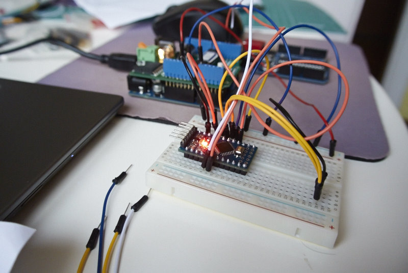

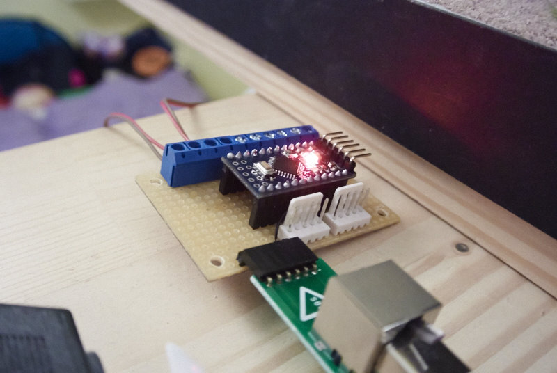

Testiranje programa na Arduino micro pro

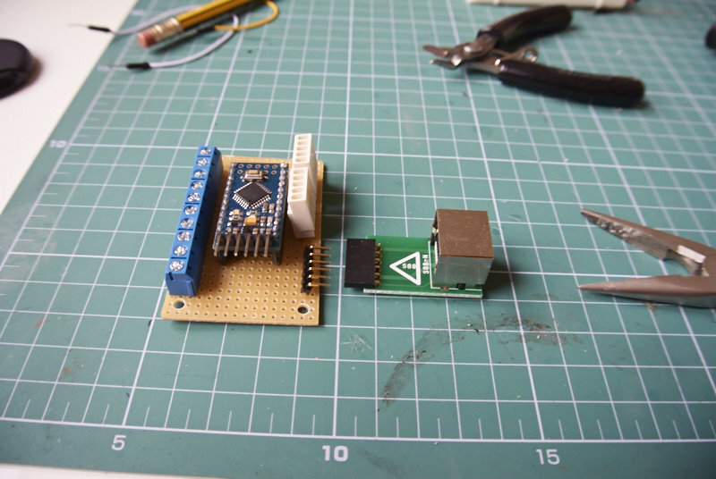

Izrada pločice na koju ide Arduino micro pro sa konektorima.
Priprema pločice
Izradjena pločica
Plave konektore koristim na maketi, beli konektori su za proširenje do 15 ulaza. Pločica sa mrežnim priključkom je za komunikaciju sa DCC/MM2 shieldom.

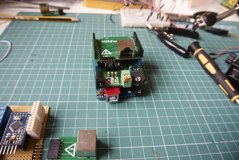

Arduino UNO sa DCC/MM2 i S88

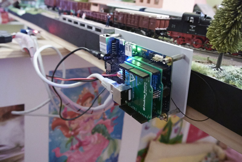

Priključeni senzori i komunikacija prema Galileju sa DCC/MM2 i S88 shieldom

Galileo sa DCC/MM2 i S88 shieldom

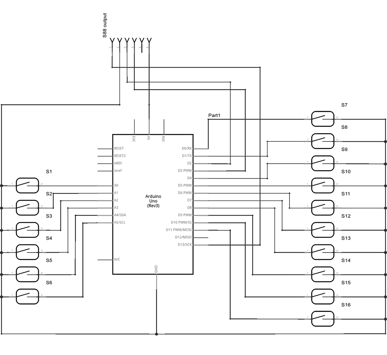

eto i obečanog nacrta za S88 feedback modula
S1 do S16 su označeni ulazni senzori, odnosno prekidači. Upotrebit se mogu reed prekidači, foto čelije itd.
Arduino može biti bilo koji, ulazi/izlazi so na svim jednako označeni.
Za ulaze se mogu upotrijebit ulazi
A0-A5,D0, D1,D4-D11
Raspored izlaznog 6-pinskog priključka
Ako neko odluči za izradu, može dobit programčič kod mene, naravno uz ostalu pomoč.

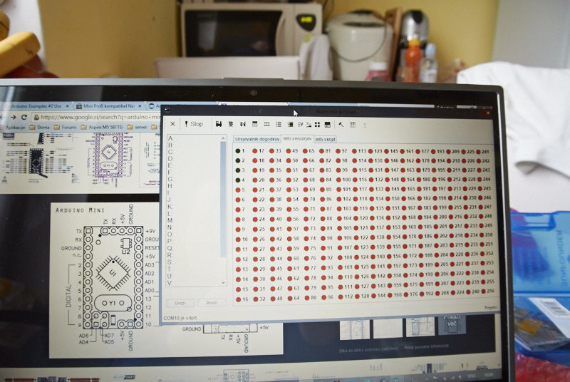

U pripremi su još neke igračke, nešto slično mausu, mogučnost vožnje sa više PC-a, mausa i slično, mogučnost upravljanja analogne makete preko PC-a i Desktop Stationa...
Što se tiče S88 modula zauzeča, juče sam uspio napravit i :WR komunikaciju izmedju S88 modula , tako da je moguče upotrebiti max. 16 modula po 16 ulaza, što nam daje 256 ulaza, time sam stigao do limita Arduina :doh:

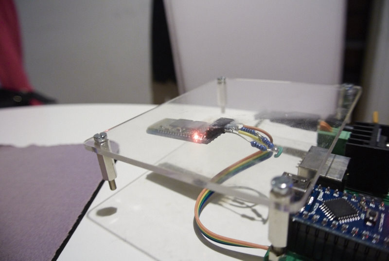

Ali eto, uspio sam uraditi nešto što me dosta živciralo, pogotovo zbog toga što volim voziti vlakove na svojoj maketi bez suvišnih kablova. To je bio i razlog da sam tražio rješenje za bezžičnu komunikaciju. WI-FI odpada, što zbog cijene samog modula što zbog toga što može raditi samo u master modu. A Arduino ne može raditi sa dva mastera. Zbog toga sam se počeo igrati sa Bluetooth komunikacijom, koja po dosta muke i igranja napokon radi.

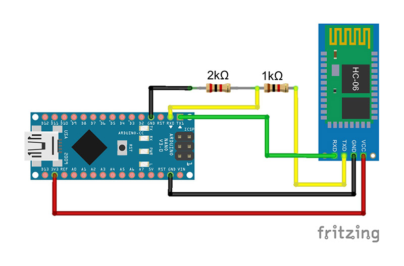

Eto da ne dužim previše prvo nacrt

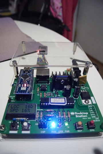

Na nacrtu je upotrebljen Arduino Nano zbog toga što se upotrebljava na DSmainu, o njemu možete pročitati ovdje

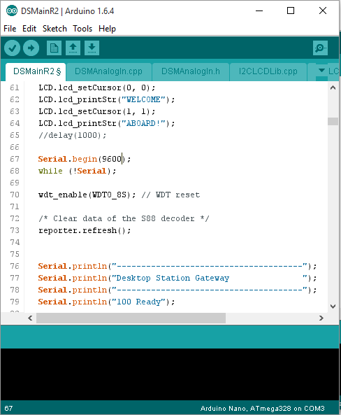

Za Bluetooth modul sam uzeo HC-06, a može se upotrijebiti i HC-05. Kod priključivanja je potrebno paziti, na napon na ulazu TX, koji je u dosta slučaja max 3.3V, zbog toga je upotrebljena podjela sa otpornicima. Samo napajanje modula nije kritično i iznosi izmedju 3.6 do 6V.
Kada smo sve skupa povezali, onda moramo još promjeniti parametre na samom modulu. Default baudrate na modulu je 9600, ako ga želimo promjeniti onda nam treba USB-UART kabl. A možemo i pustiti kako je, tako sam ostavio i ja pošto nemam kabla. Ako pustimo baudrate na 9600 moramo popraviti brzinu u sketchu za DSmain
Najvažnije je da nam svi parametri za brzinu komunikacije bude jednaki, znači u sketchu, HC-06 i u samom programu.

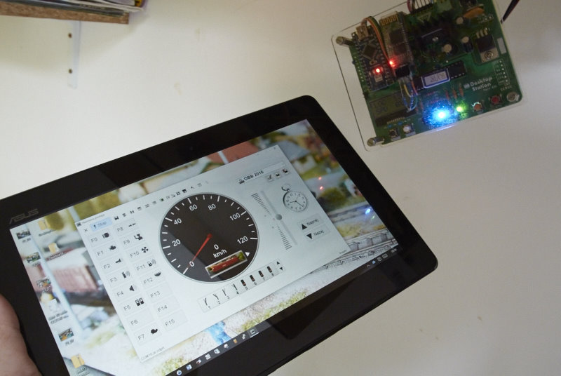

Meni je na kraju najvažnije i to, da mi sve radi kao da imam DSmain priključen preko kabla. Rade svi dekoderi, lokomotive, S88 feedback moduli, automatska vožnja itd.
BT modul na poklopcu DSmaina
Proba
i na maketi u fazi testiranja
U pripremi je i Android aplikacija za vožnju.
