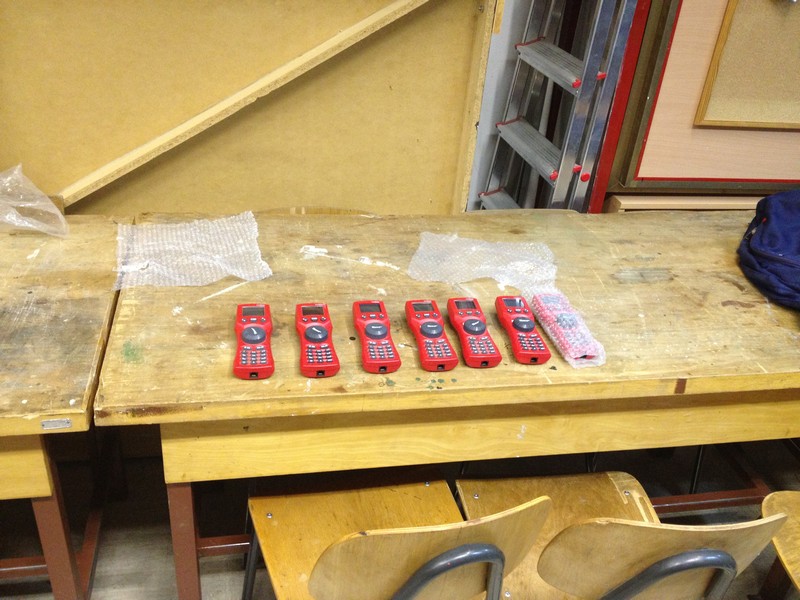

Vjerojatno su neki naišli na problem kada su htjeli programirati nove
dekodere poput Esu-a, Zima i sl, sa visokim brojevima CV-ova.
Multimaus sa starim softwareom, može adresirati CV-ove samo do 256.
Roco je izašao sa novim softwareom, ali treba imati i njihov programator.
Mala ekipa se udružila i zahvaljujući inicijativi forumaša @kleina,
poslala miševe na update u Milano.
Nedavno su miševi stigli nazad, pa smo provjerili kako to radi.

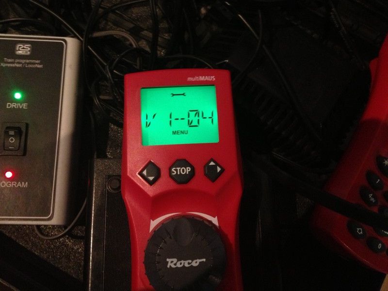

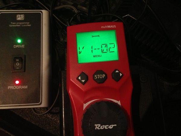

Kako možete znati koju verziju imate?
Provjerom u SOFTWARE / INFO meniju, gdje za stari stoji:
PostPosted: 18 Oct 2014, 18:09
Dok za novi imamo:
