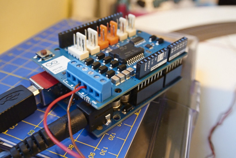

pradstavljam još jednu mogučnost Arduina. To je upravljanje analognih - DC vlakova. Možda če nekome biti sve skupa interesantno za njegovu maketu. Takav sistem omogučuje vožnju dviju lokomotiva na različitim krajevima makete. Maksimalni strujni izlaz po izlazu je 2A, možemo upotrijebit 2 izlaza.

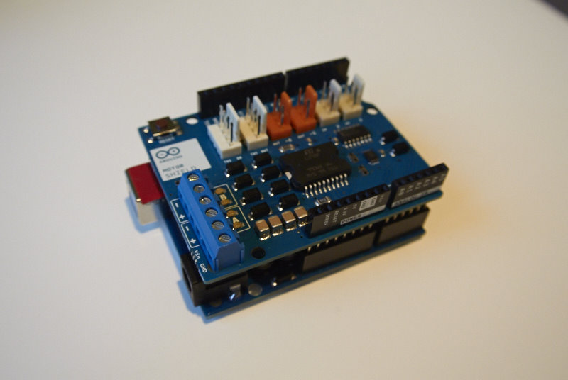

Za to nam pored kompjutera sa WIN sistemom treba još Arduino UNO sa Arduino Motor Shieldom - original, program Desktop Station i sketč koji se uploda na Arduino. Kompletan trošak za Arduino UNO sa motor Shieldom je oko 50 EUR-a.
Arduino UNO i motor Shield
Arduino priključen na kompjuter i vanjsko napajanje - obavezno, na izlazu A je priključen tir

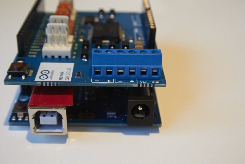

Na Shieldu se vidu priključci. Od desne prema ljevoj strani - vanjsko napajanje, izlaz A, izlaz B

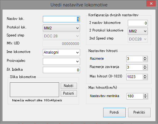

U Desktop Station programu kreiramo novu lokomotivu.
Za protokol uzmemo MM2, adresa 1 za izlaz A i adresa 2 za izlaz B
