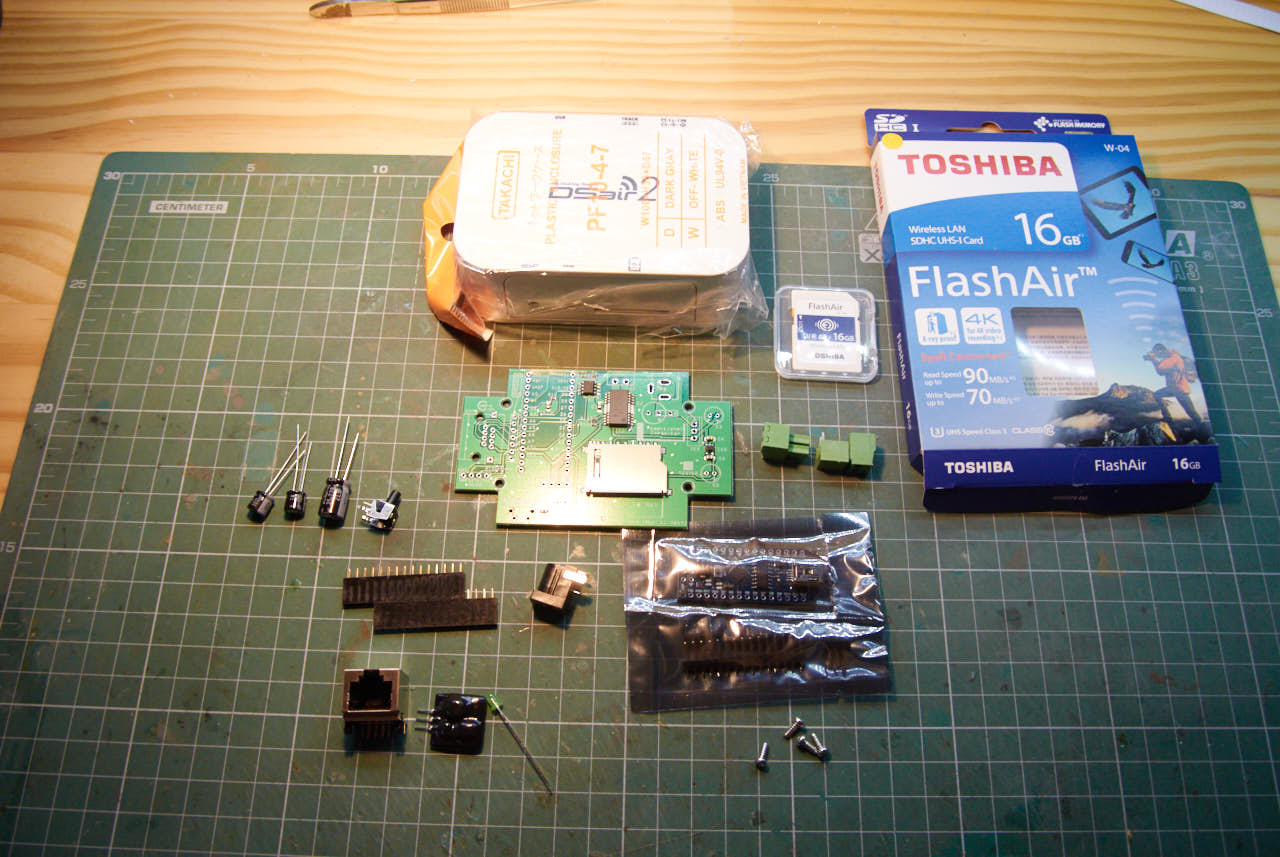

Kit komplet sa svim dijelovima

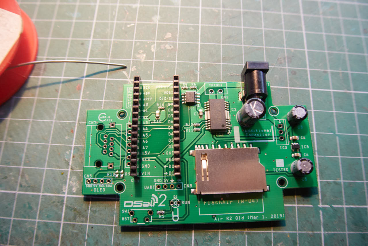

Sastavljanje

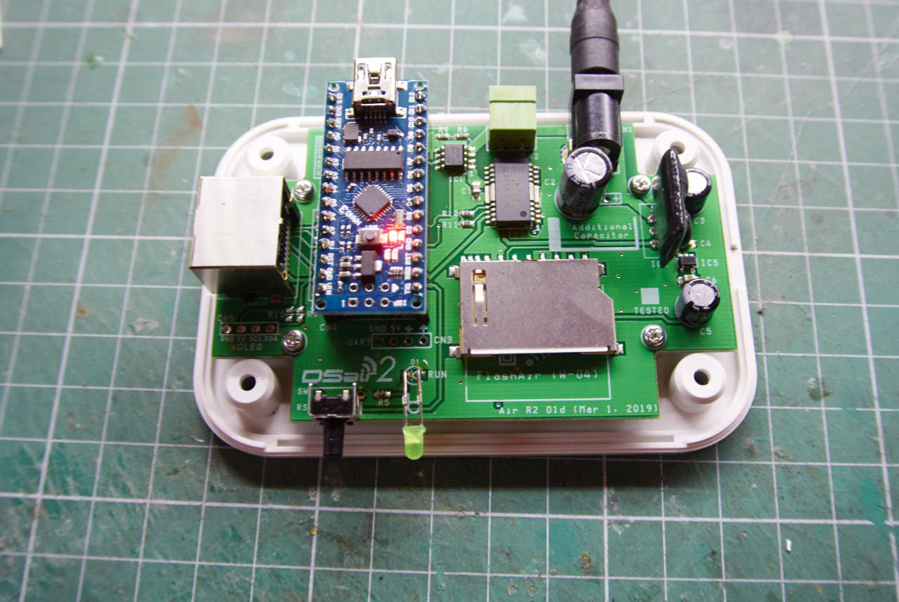

Sastavljen

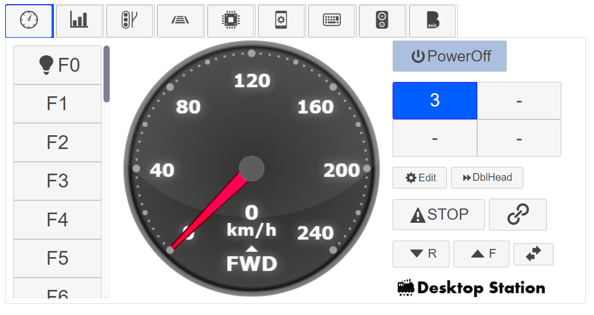

Slika ekrana DSair2

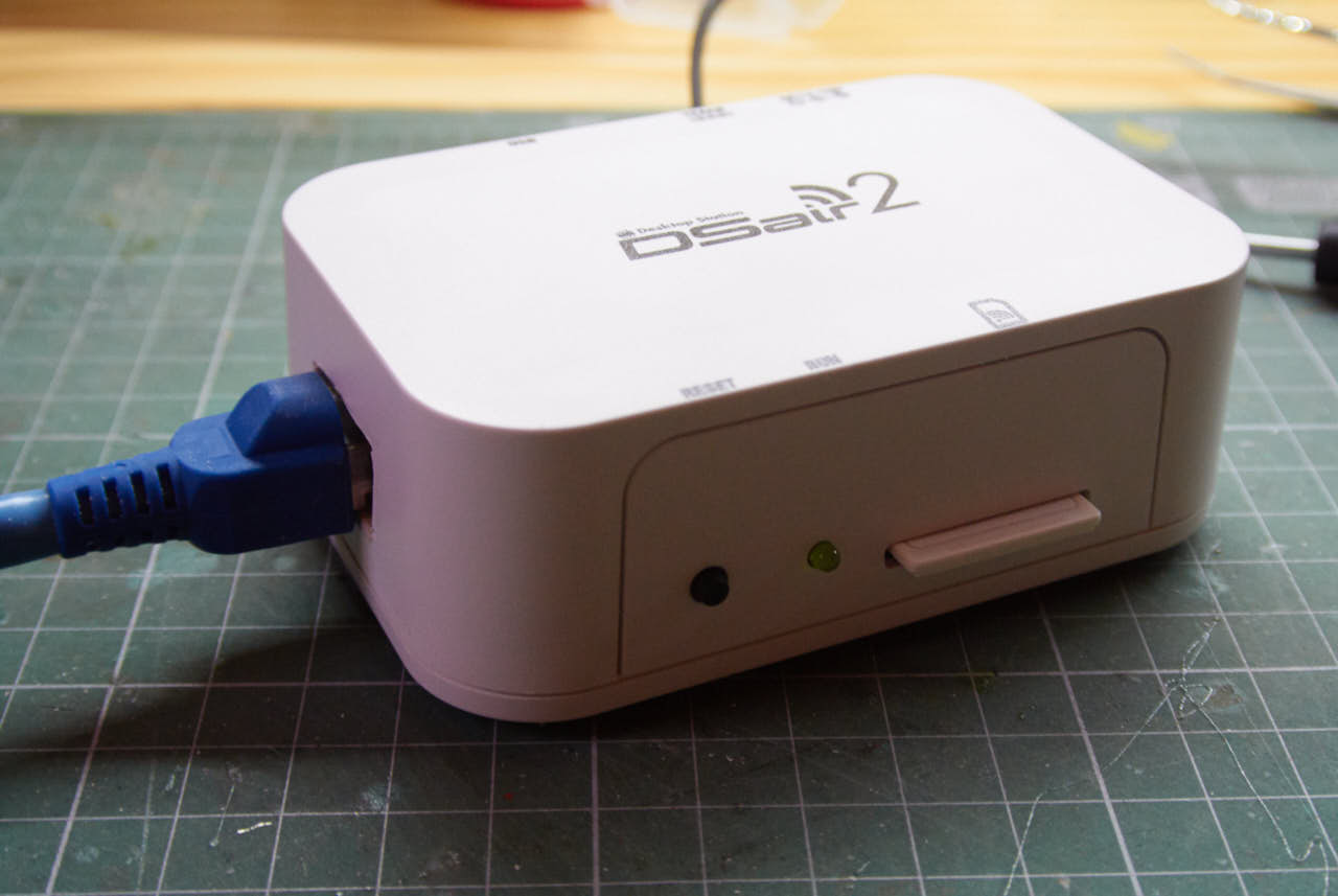

Završen DSair2
Moram reči, da je sam DSair2 vrlo dobar komand station, koji nam omogučuje vožnju vlakova, kontrolu skretnica, signala,

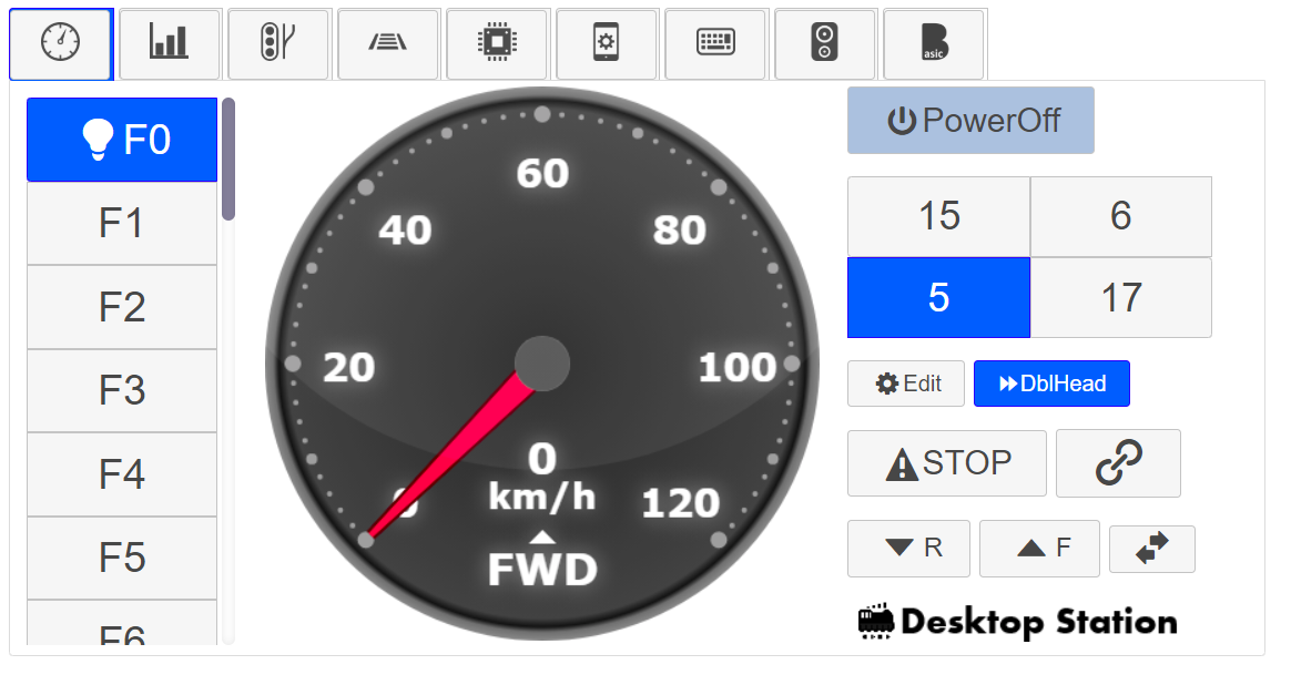

webbrowser sa osnovnim ekranom.
Tu uključujemo/isključujemo komand station, upravljamo sa vlakovima (4 možemo postaviti na ekran), mijenjamo smer vožnje,
brzinu vlakova, upravljamo sa Funkcijama koje imamo na dekoderu

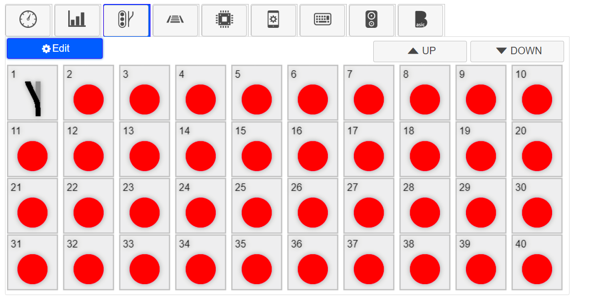

Upravljati možemo i sa skretnicama, signalima.

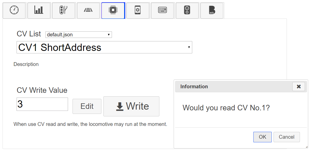

Čitanje/pisanje CV-ova

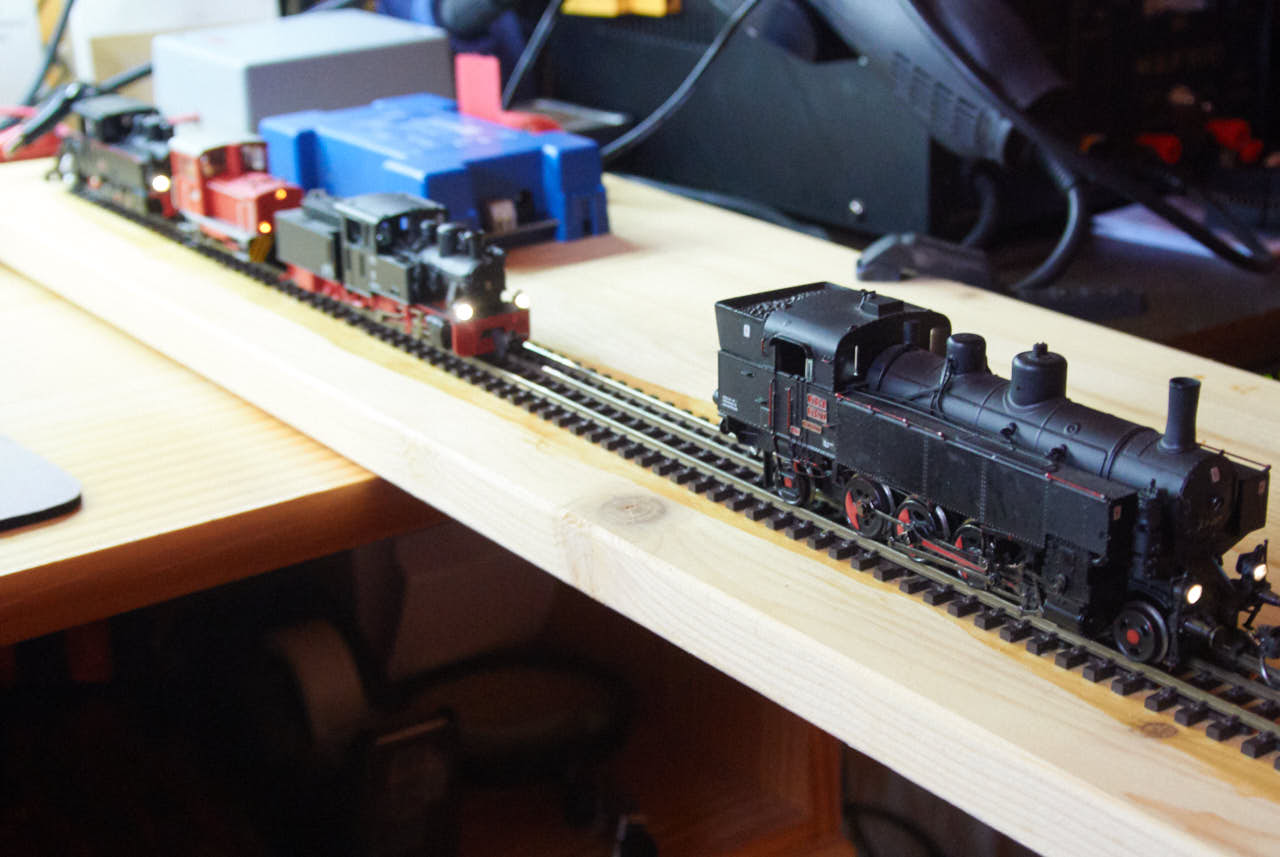

Testiranje dekodera
Test sam napravio sa ESU dekoderima - Loksound V4, Lokpilot micro V4, Lokpilot V3.5, Lokpilot nano, sa mojim DCC servo dekoderom.
Sve je radilo kako treba.
