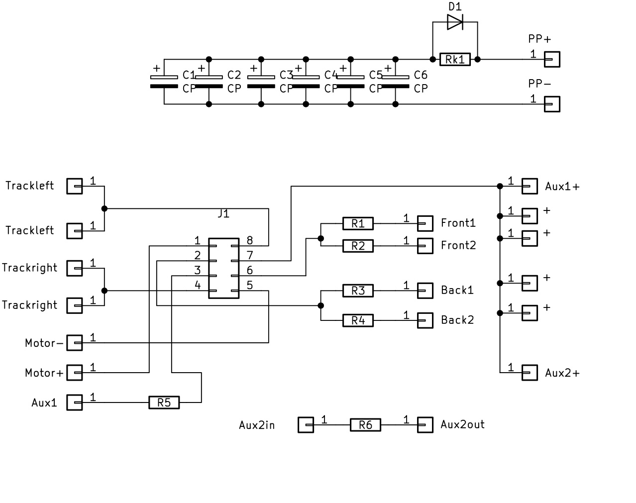

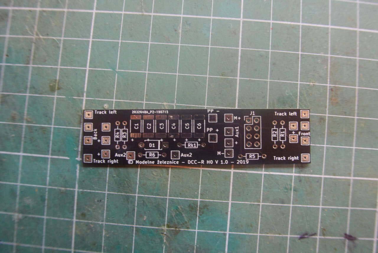

Prije par dana sam završio izradu pločica za starije lokomotive, koje nisu DCC ready.
Pločice su veličine 74x18mm, debljine 1mm.
Na pločici je 8 pinski (NEM652) priključak, priključci motora, AUX1, AUX2, 2xprednje i 2x zadnje lampe.
Na pločici je predviđen i Keep Alive.
Shema

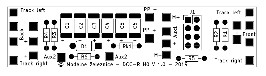

Otpornice R2, R4, R5 i R6 su opcijski, isto tako su opcijski i C1-C6, D1 i Rk1.
R2 i R4 su dodatni izlazi za prednja i zadnja svetla (američke lokomotive), Rk1, D1 i C1-C6 su za Keep Alive.

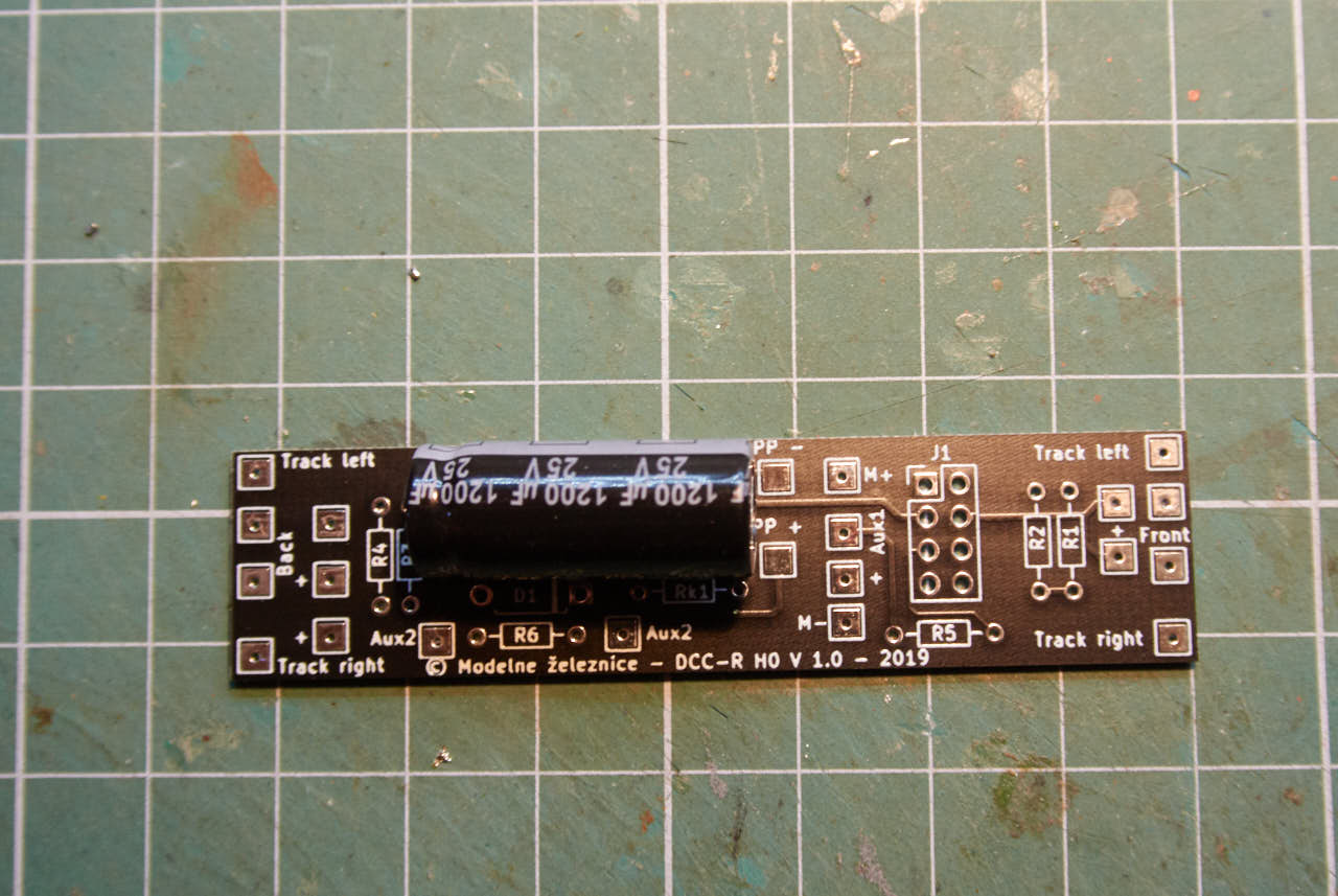

Za kondenzatore je moguče uzeti i klasične elektrolitske kondenzatore, napona 25V.
Izgled pločice

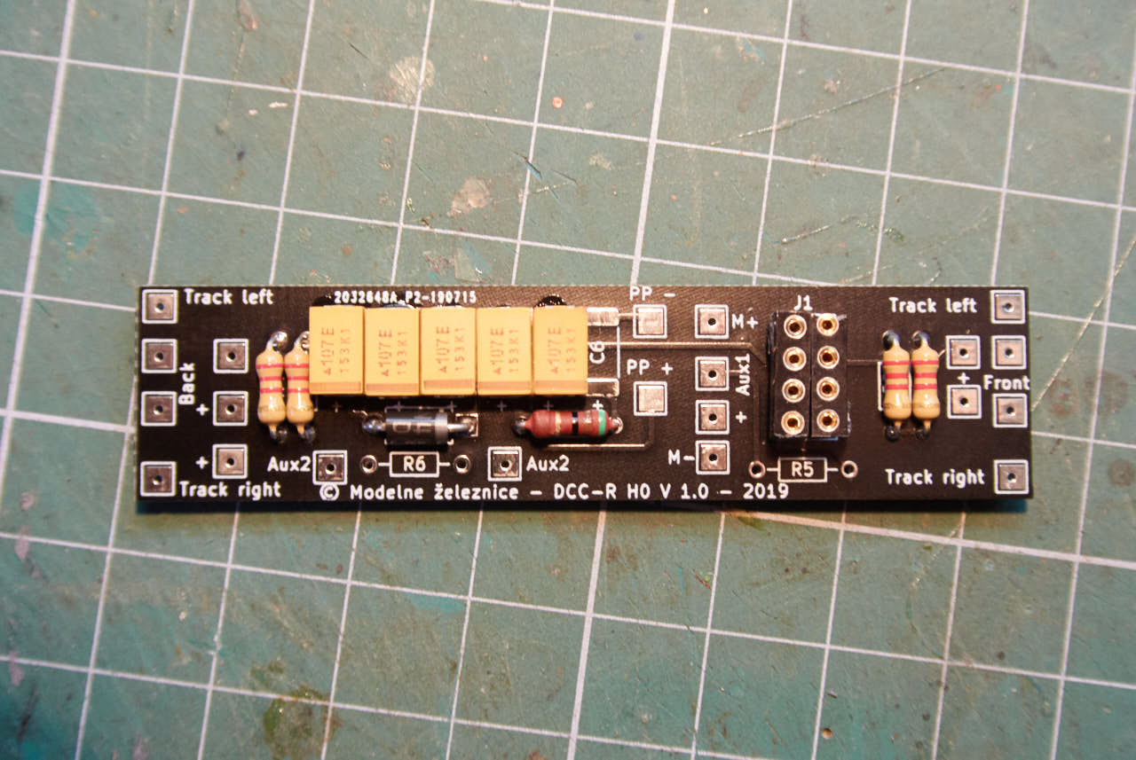

Sastavljena pločica sa Keep Alive
Montaža klasičnog kondenzatora

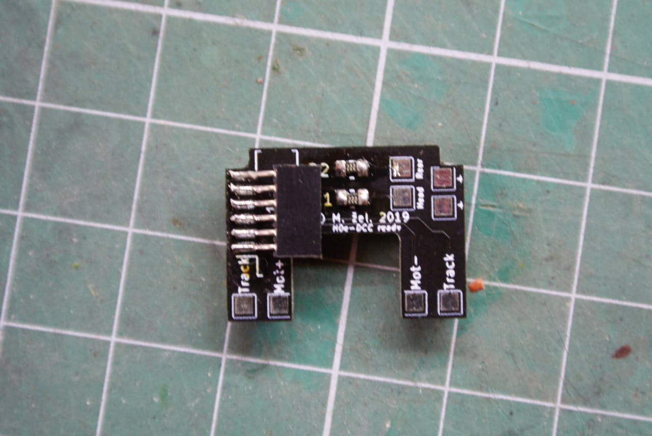

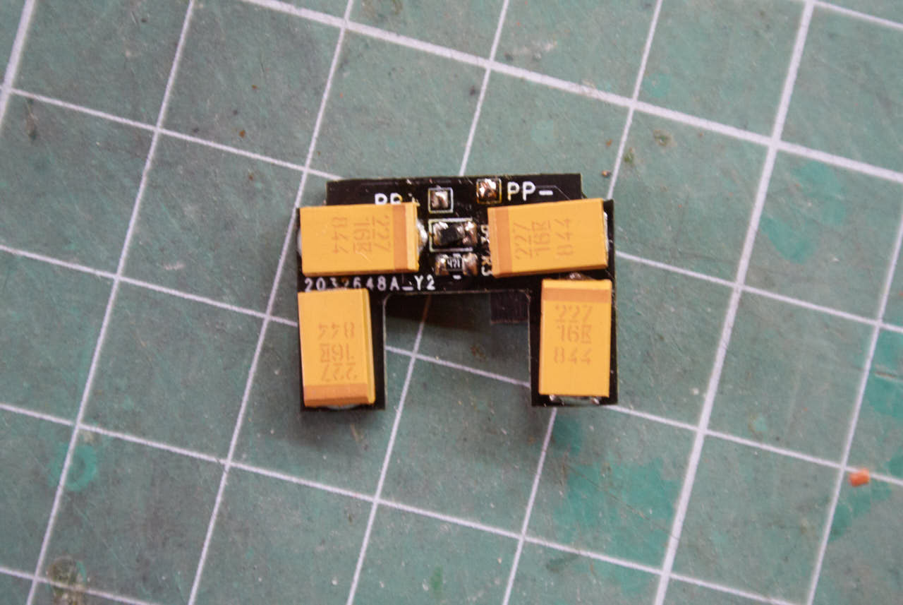

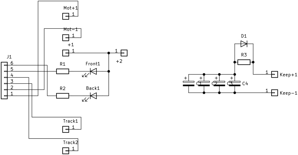

predstavljam i H0e DCC ready pločice za lokomotive. Pločica je veličine 16x21mm i debljine 0.8mm.
Na pločici su na gornjoj strani, 6-pinski priključak za dekoder, otpornici za svetla i priključci za tračnice, motor i svetla.
Na donjoj strani su predviđena 4 kondenzatora, otrpornik, dioda i priključci za Power pack. Power pack nije obavezan.
Električka shema

Sastavljena pločica - gornja strana
i sa donje strane

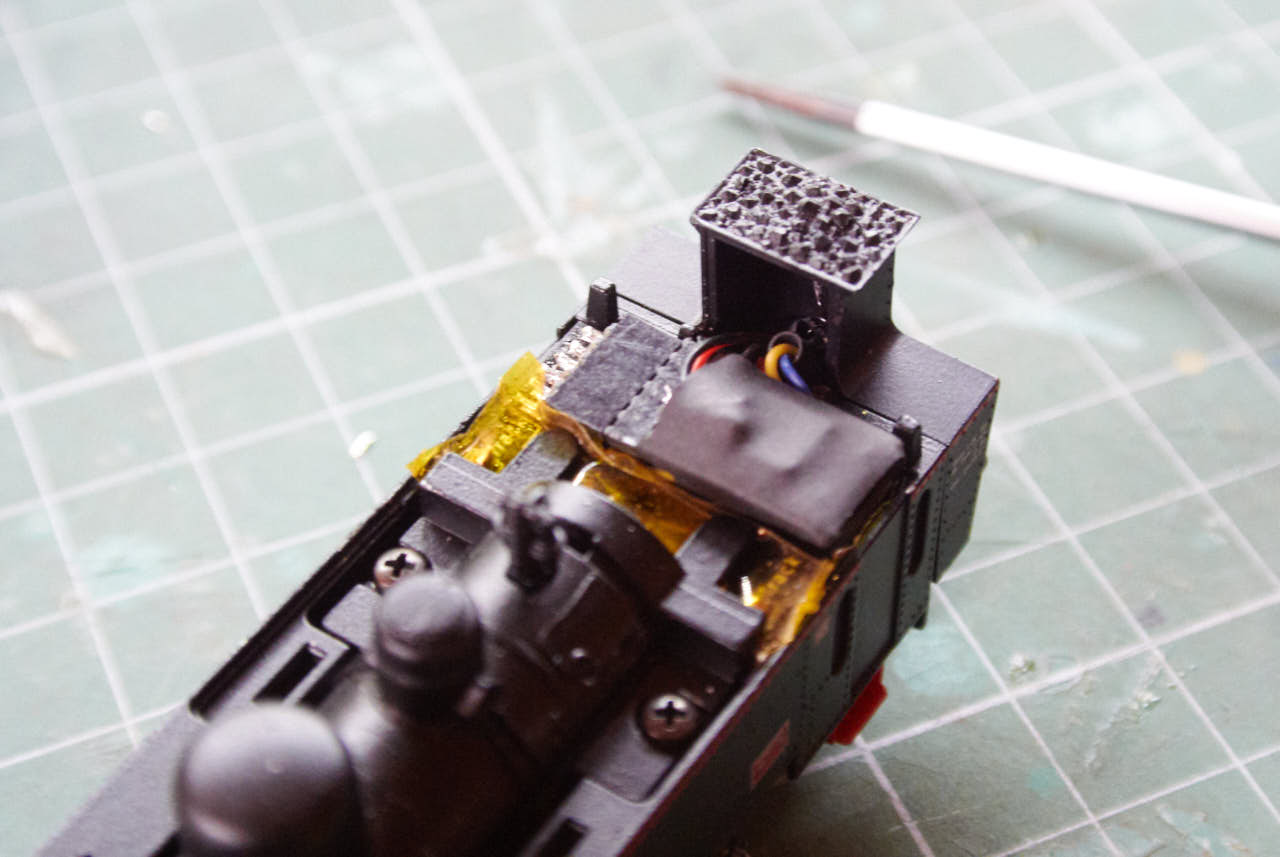

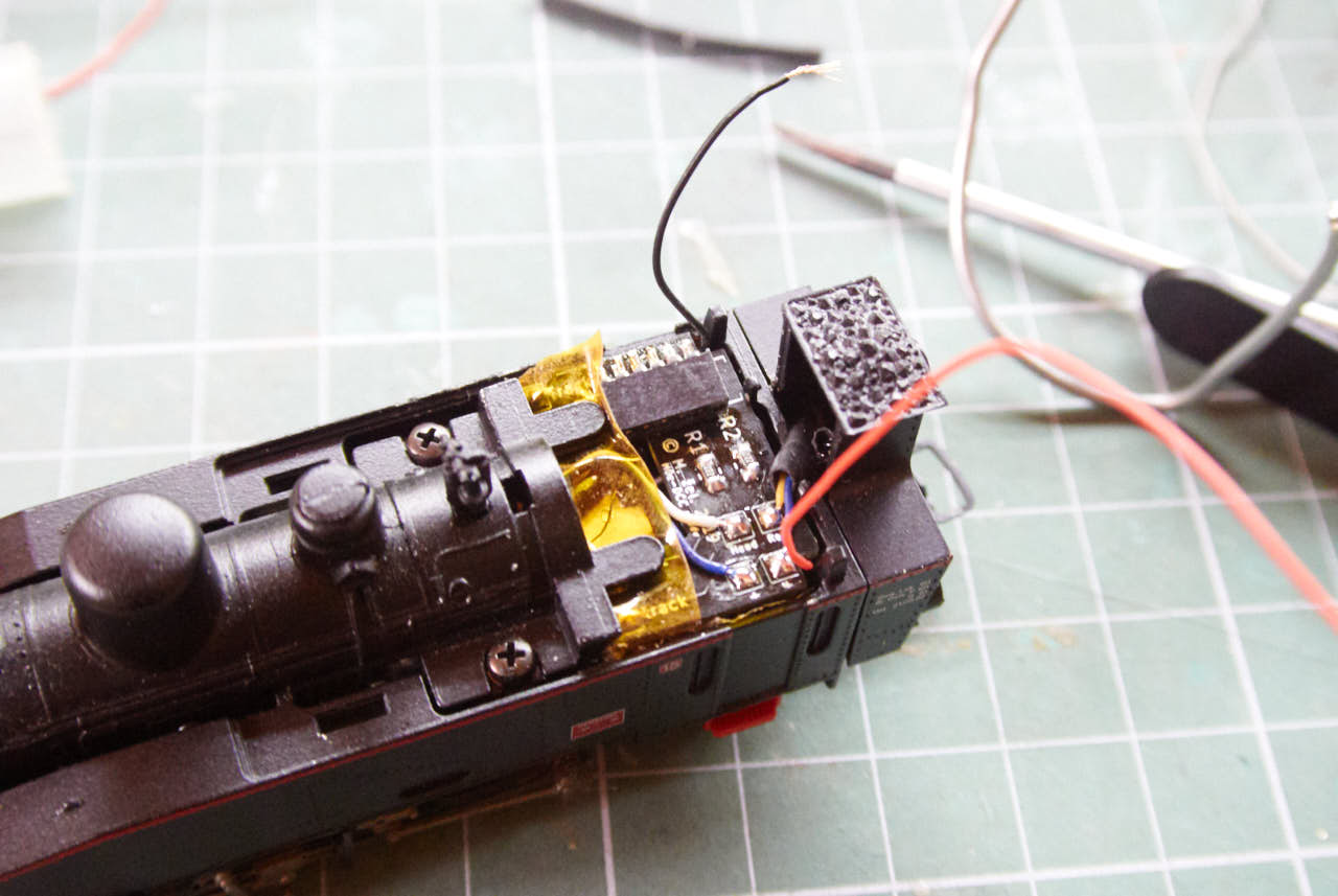

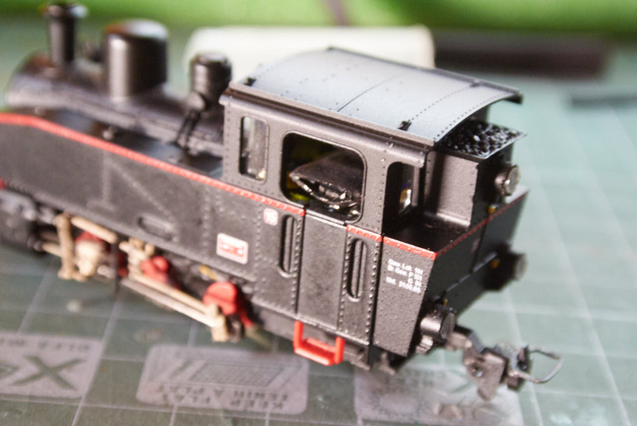

Montaža pločice u lokomotivu
I izgled sastavljene lokomotive
