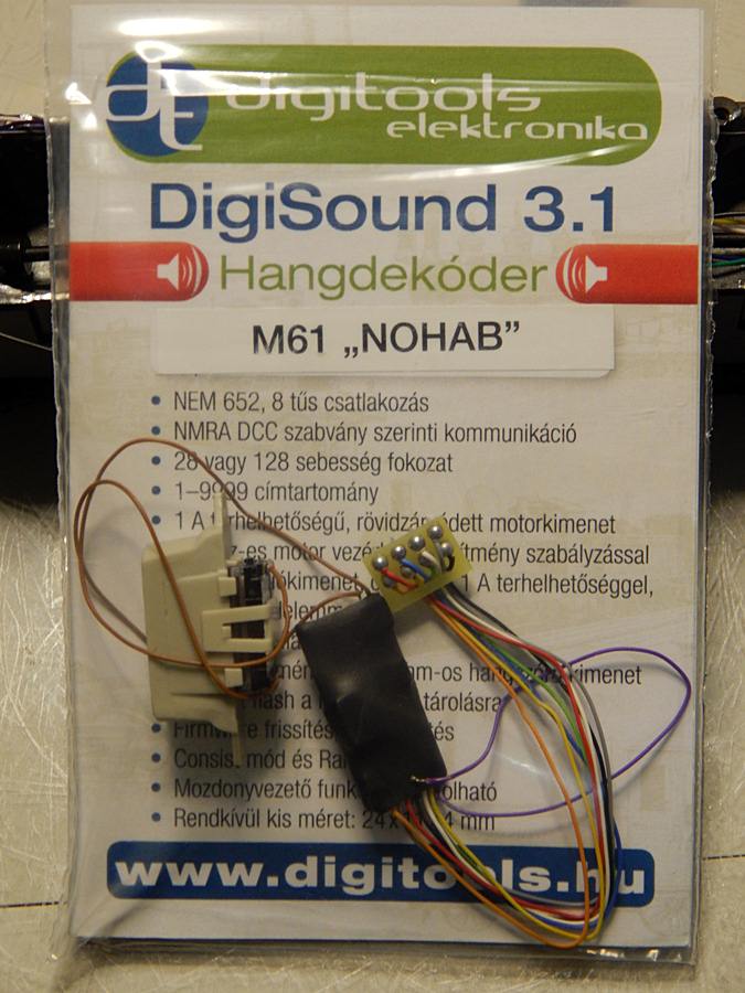

kak več naslov ove teme nosi,radi se o Mađarskoj firmi iz Budimpešte koja je preije godinu dana počela izrađivat
dekodere,sound dekodere,lokprogramer,servo dekodere ma svašta za digital
Evo njihova stranica:
Digitools
Na te dekodere sam naleteo kod prijatelja Gabora iz Szengotharda,i pokazao mi sve šta znaju.
imaju različite podverzije za Nem. norme,tako da nije problem jel MTC ili Next ili standardna 8 pinska utičnica
zanimlivo je to da su manji od ostalih dekodera kao ESU,Zimo i ostali

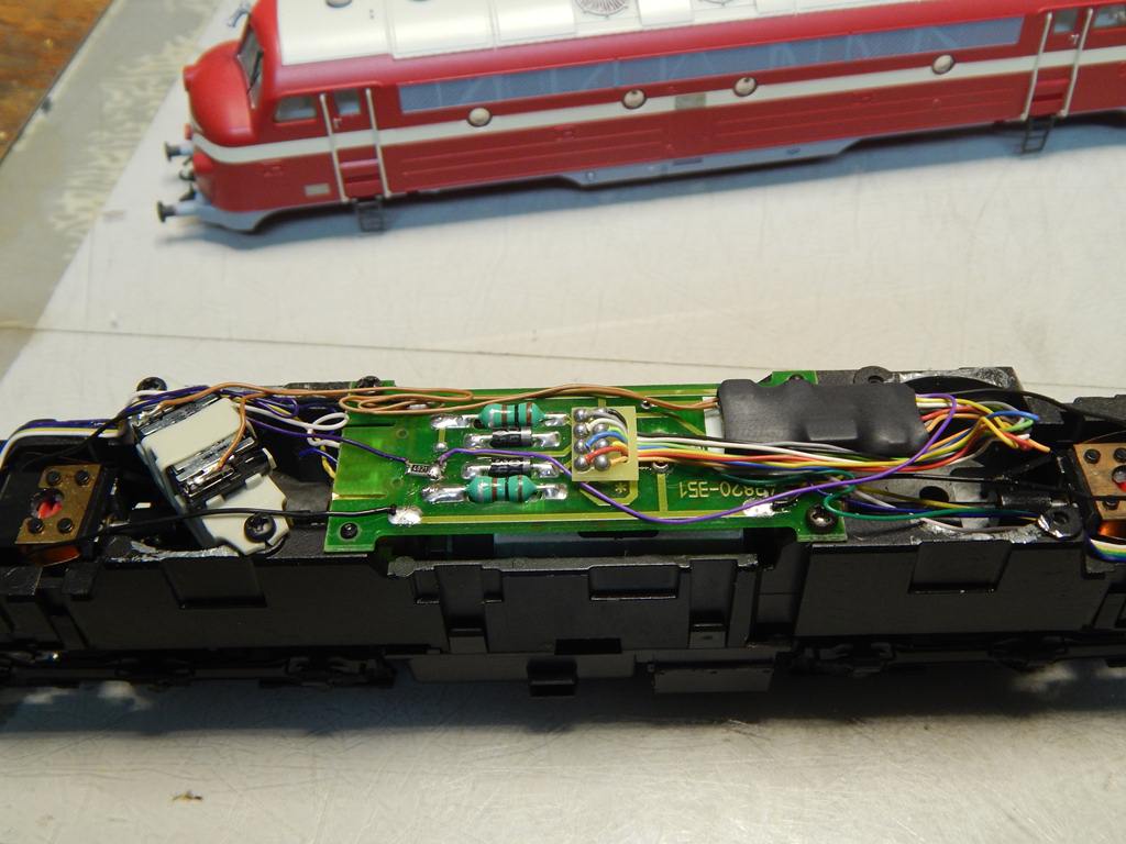

i ovak izgleda moj primerak tog dekodera sa nasnimljenim zvukom za M61 Nohab
tvornički dolazi specifično za Roco model je je zvučnik več pripremljen za njega i CV parametri.

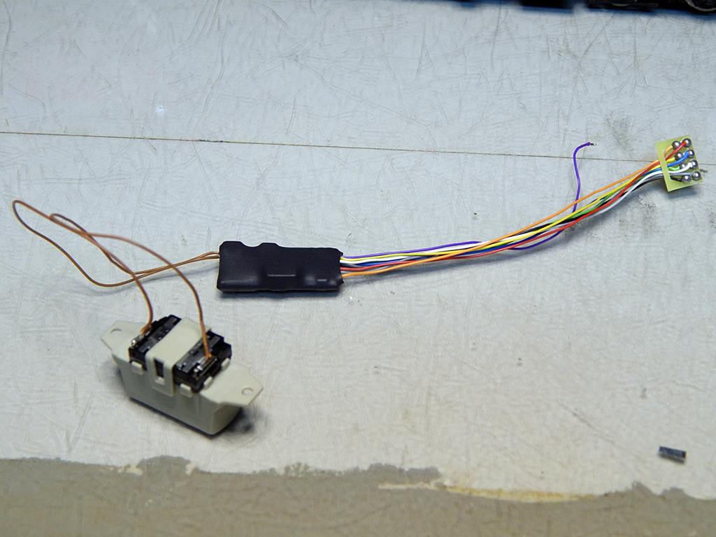

i sam dekoder

evo i ugrađeni dekoder
