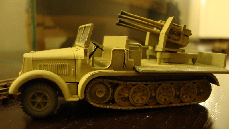

fliperi wrote:
sdkfz 7 tona + flak 4 x 20 mm :DROOL

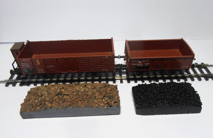

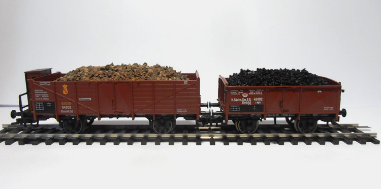

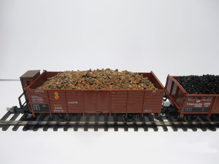

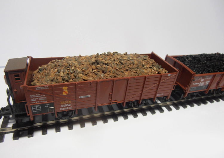

nastavak s teretom ....

pyriel wrote:
Kad vidim ovakve divne terete samo sjednem i uživam! Jednog dna ću se i ja morati okušati u tome!
jako je jednostavno:
1. - podloga stiren, izrezes na dim. teretnog vagona ( ja ostavim cca do 1 mm lufta ) i oblikujes po visini, kad to rijesis pofarbas u nijansu materijala kojeg prevozis, u ova dva slucaja ugljen - crno, kamenje - sivo
2. - premazes gornji dio drvofixom ( ja koristim uvijek pattex express ), malo sa 2-3 kapi vode razrijedim i posipas materijal koji oces, ostavis susit, kad se osusi ako negdje fali ponovi postupak, ostatak tekucine drfofixa premazem i bocne stranice i donju da budu glatke radi lakseg stavljanja u vagon
susenje mozes ubrzat fenom
nikako ne korsititi boje na bari razredivac i super attak ljepila jel pojedu stirodur - stiropor
na kraju premazem sve akril polu-sjajnim lakom da se posip jos bolje ucvrsti
i to je to, ako nemas volje mozes narucit, manji 25 kn - veci 30 kn, moze i po zelji dim. i materijal za transport ... dogovor na PP
:DOG
