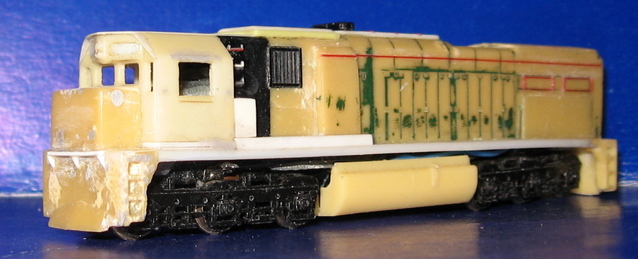

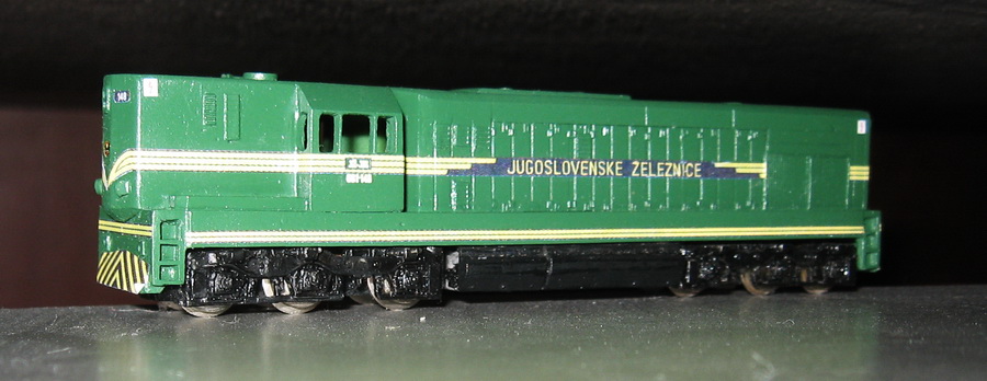

Citao sam malo tvoju temu. Model kenedija koji su preradio je stara verzija iz 1989govine velikog majstora i mog velikog prijatelja Shuce. Coveka koga ne moram posebno predstavljati u ovom hobiju jer je on rodonacelnik svih JZ modela u bivsoj SFRJ. Napravio je sve JZ modele osim JZ641 i JZ662. Evo i dokaza mojih tvrdnji http://www.mojalbum.com/suco
To dovoljno govori o kakvom majstoru se radi. Na njegovoj osnovi (njegovom modelu) su svi N modelari prepravljali vrata dodavali ecovane bokove,produzavali, skracivali,ali to je i dalje bio njegov model. Mislim da si ti kopiju Shucinog kenedija dobio od JANI-ja. Kenedi koga si ti dobio je 1 verzija. druga verzija je mnogo preciznije i kvalitetnije uradjen.
Sto se tiče dimenzija njegovog kenedija on je namerno veći za 5mm jer je legao na mehano sasiju RSD15 i vizuelno se dobio utisak da je model izduzen kao u prirodi kada ga gledas.
U prilogu su ti i slike kenedija verzija2 i JZ645 (radjene 1989 takodje) sada koliko znam ide na facelifting pa u gumu.
Videcu da ti okacim slike njegovog krampa takodje. Moj je malo pocetnicki uradjen ali cu je okaciti ovih dan uz Shucinu. Nacicu ti slike i regana pa ti postavljam ovih dana.
