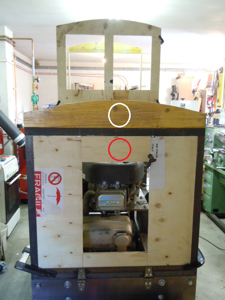

. . . tak pak to zgledi s preda . . .
PostPosted: 04 Apr 2021, 18:58
Joined: 28 Feb 2014, 17:00
Posts: 300
. . . njuškica gde si bu motorin zemal zrak za hlađenje . . .

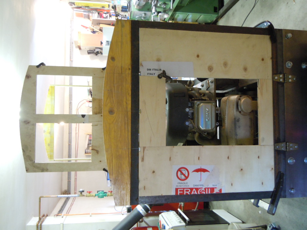

. . . a tak to zgledi zbrojeno. Bu morti neke preinake al u principu TO JE TO. Je, tu buju došle i neke lampaši - bela gore a črlena ispod nje . . .

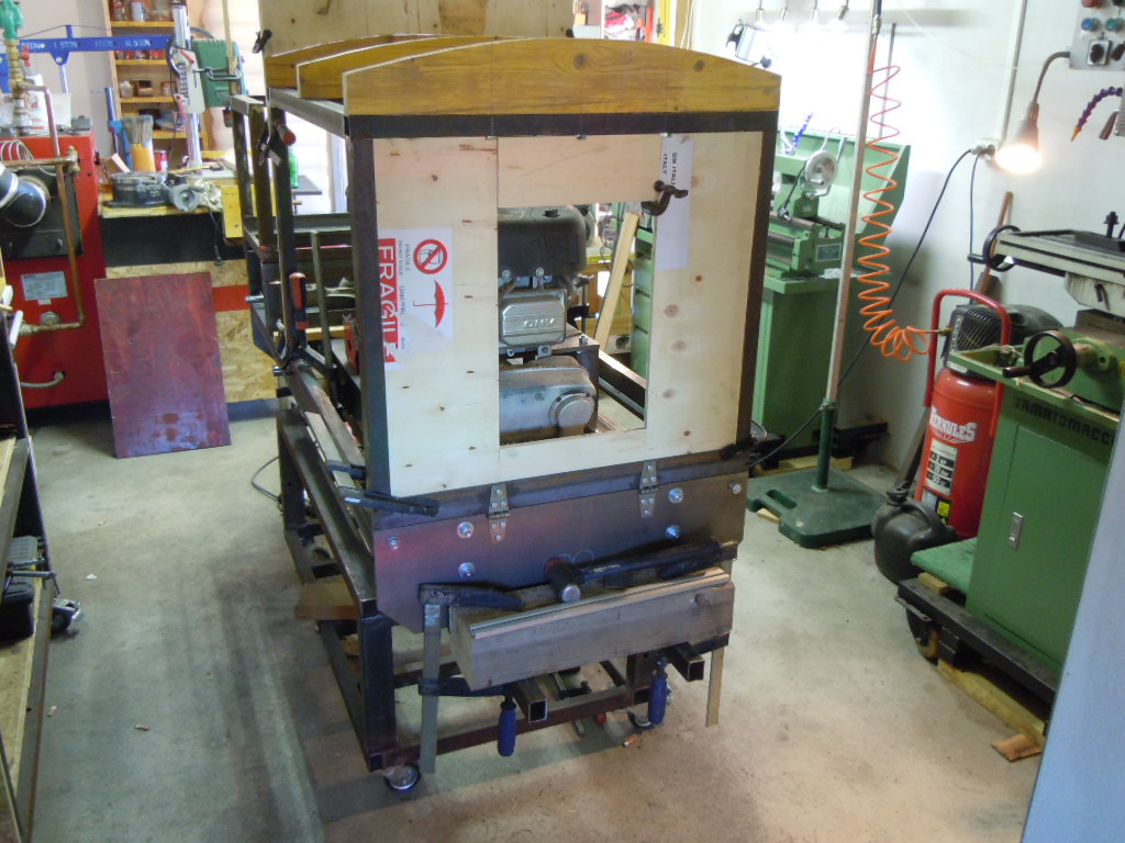

. . . tak nekak. . .

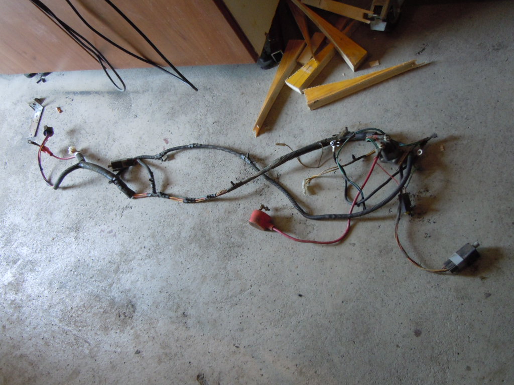

. . . skoro pa pozabil pokazati i ovu žičanu hobotnicu koja se također mora nekako umontirati i spojiti sa svime ostalim. I opet ono već izrečeno - nebi je htio rezuckati zbog ev. neuspjeha.
A što se pogona tiče, Dačo !?!? Kad je hidrokutija "blokirana" pomoću srednjeg švedskog ključa i preko osovine hidro kutije sve mogu lako vrtjeti. Nema zapinjanja, nema nekog povečeg trenja (ipak su tu 4 osovine i 4 lanca i 7 lančanika plus sama hidrokutija. Ah da - i 6 ležaja. Puno je toga za vrtjeti.
Ha, ha ,ha - sviđa mi se "neograndelok". Malo me asocira na "RiograndeTrain" :C2 :DOG
Da se vratim još malo na elektro "hobotnicu". Na njoj ima dosta sigurnosni mikro prekidača. Kosilica (sada već bivša) se nije dala upaliti ako se na njoj nije sjedilo, ako kočnica nije bila zakočena a isto se tako nije moglo sa njom kositi kod vožnje unazad. Tako da će mi trebat koji dan dok ja sve to ne odgonetnem. . . da nebi bilo :EL

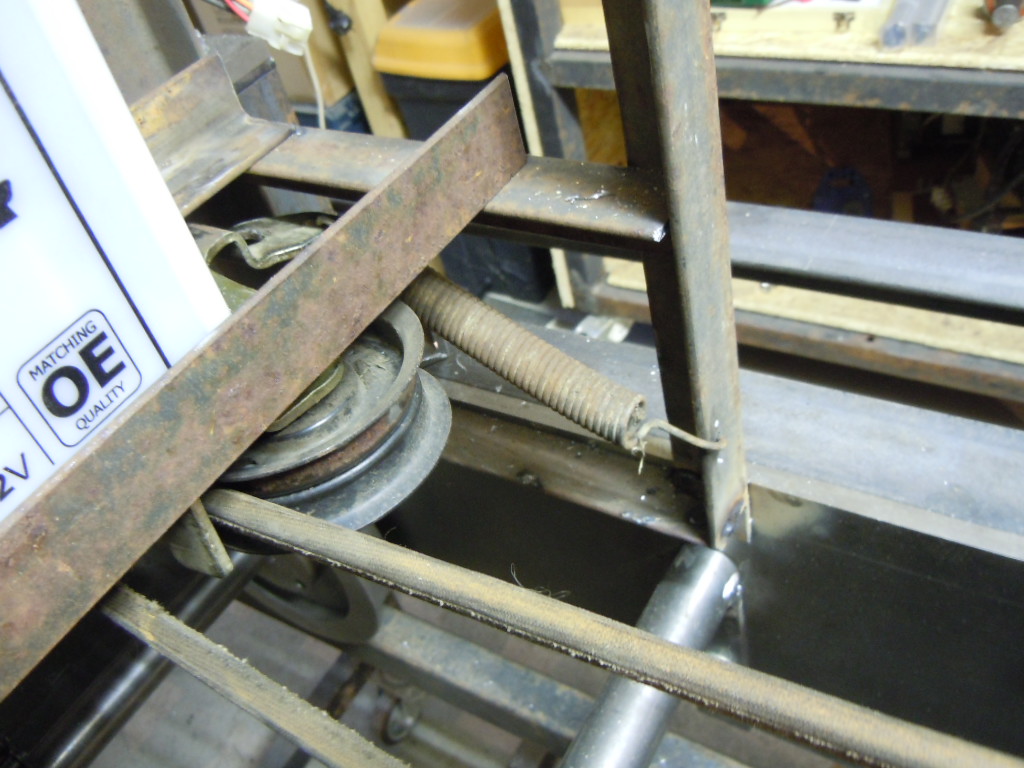

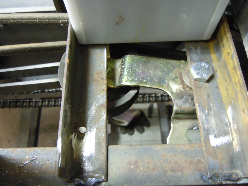

. . . španer za pogonski remen na svom mjestu. Za čuda čudna - ne mogu vjerovato kako je samo sjeo na svoje mjesto. Kao da su najbolji inžinjeri predvidjeli mu mjesto BAŠ TU. . . . :BLACK-: :BLACK-: :BLACK-: ha ha - nek se i meni potrefi koji put ., . .
. . . a taj španer nemre bez odgovarajuće opruge . . . jer onda nebi bil španer . . .

He bo te Neo, kaj to tebi ide. Stvarno mi je žao kaj ne mogu sudjelovati u gradnji te lokse. No možda se pruži neka druga prilika. Sviđaju mi se tvoji komentari a još više tvoja objašnjenja kojima se znam dobro nasmijati. Koliko vidim bliži se dan prvog startanja lokse. Zaključujem to po slijedećem: pogonski remen je našpanan, španer je na svom mjestu, "elektro hobotnica" ti je pri ruci. Sigurno ti bude laknulo kad se ta proba pokaže uspješnom. Držim ti palčeve !!!! Bude neki video o probnom pokretanju.?? :text-bravo:
