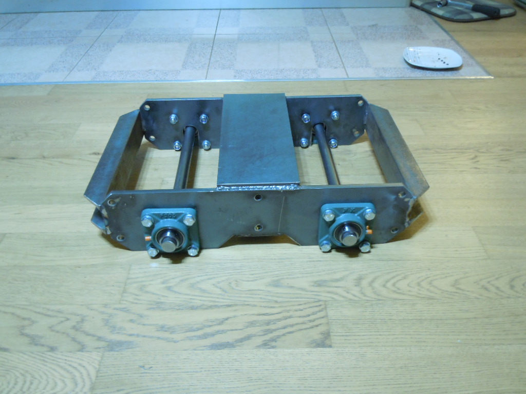

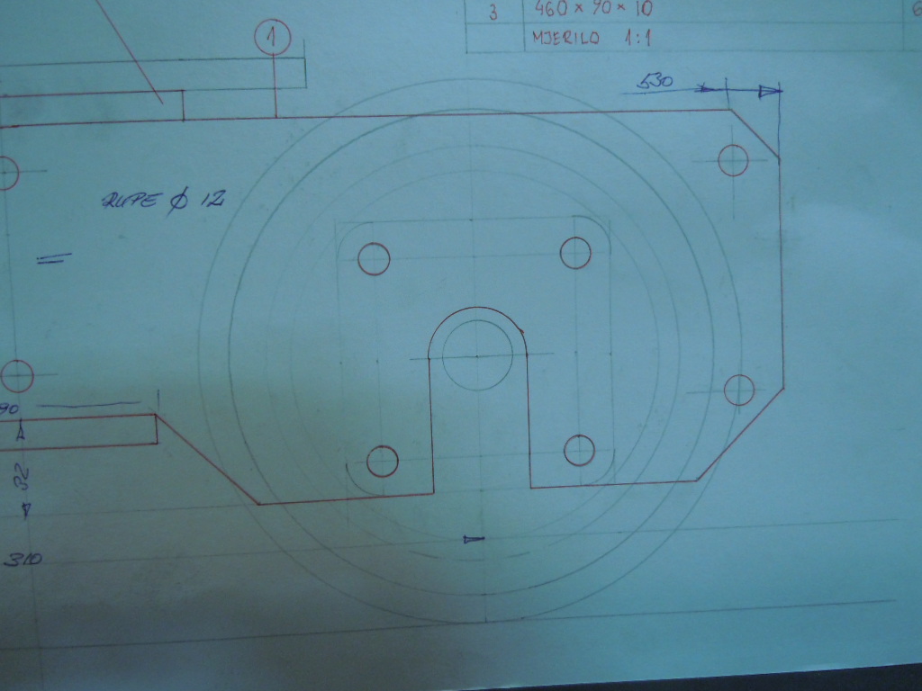

Dakle, ljudovi. Da bi mogao donekle polu profesionalno crtati moje zamisli morao sam si prvo skockati kakav takav crtači stol koji sada ima neko počasno mjesto u životnom prostoru. na njemu je već i nacrtano "bogie" postolje za vagone . . .
. . . jedan dio
. . . pa i drugi dio. Ukupna dužina (bez detalja za kopčanje vagona) 530 mm
. . . schablona koju majstori izrezuju prije izrezivanja pravih detalja.
. . . jedan od dvadeset i četiri UCF 205 MTM ležajeva (za osovinu 25 mm, da se ne mućite)
I sad se odmah pokazalo da predviđeni kotačlini (fi 130-ak mm) mi se čine premalim. Moram nekako ukomponirati veče kotače. Ne preostaje mi ništa drugo nego ponovo sjesti za crtači stol . . . . :doh:

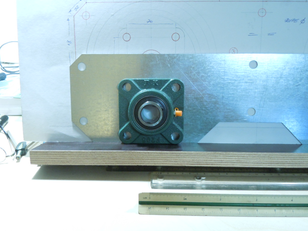

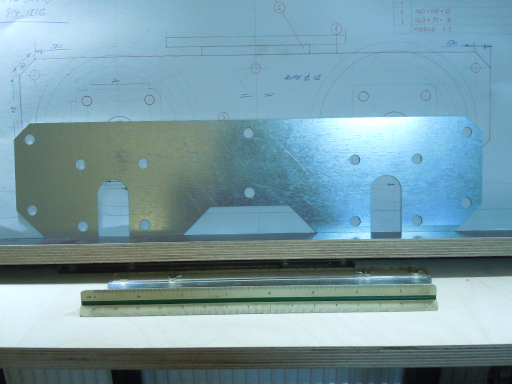

Guten Abend Leute, ich bin seit dem frühen Morgen unterwegs. Endlich habe ich meine lasergeschnittenen Details abgeholt. Die Qualität ist phänomenal. und nicht zu teuer wie ich dachte. Ich bin jedenfalls zufrieden. . . . Die Fotos werden zeigen, wie ich es mir vorgestellt habe und morgen bei der Beschaffung von neuem Material. . .
. . . . Seh dich später. . .

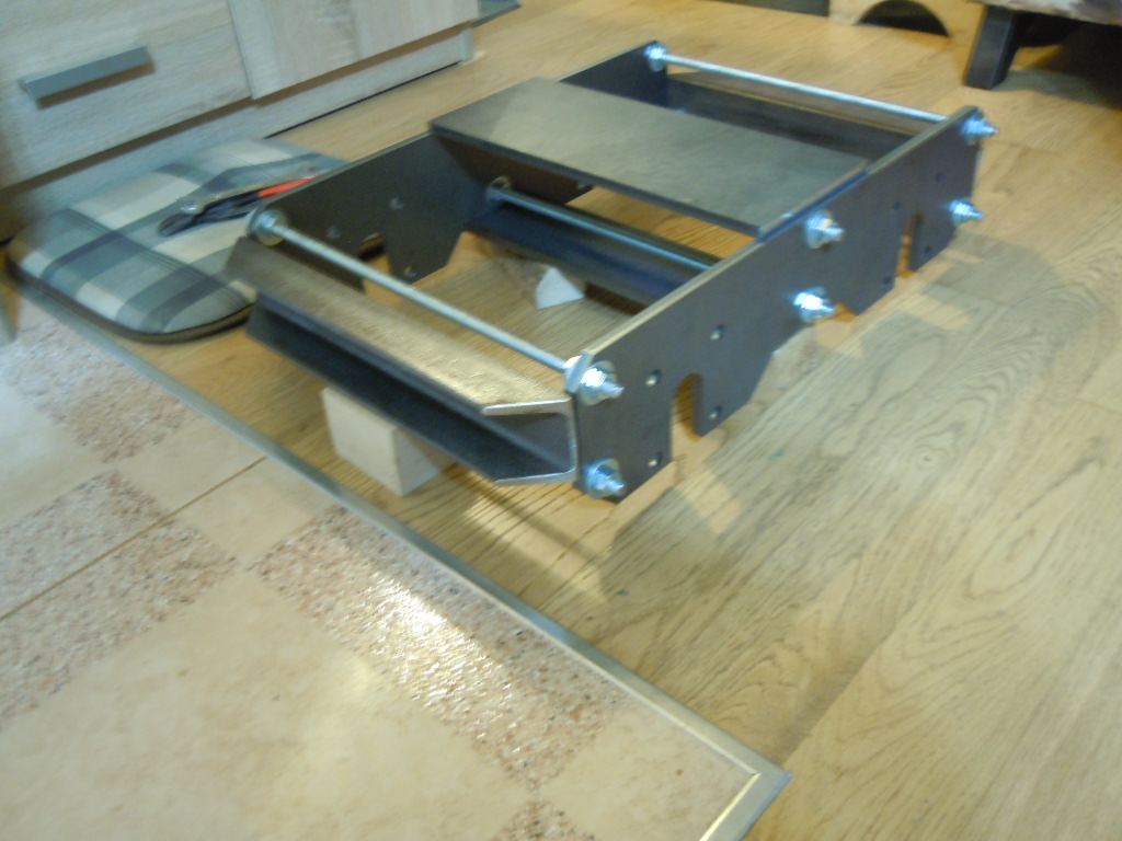

. . . i još se neki detalj prikrpao "bogi" postolju . . . ha, ha, ha - ima ih detalja, ima.

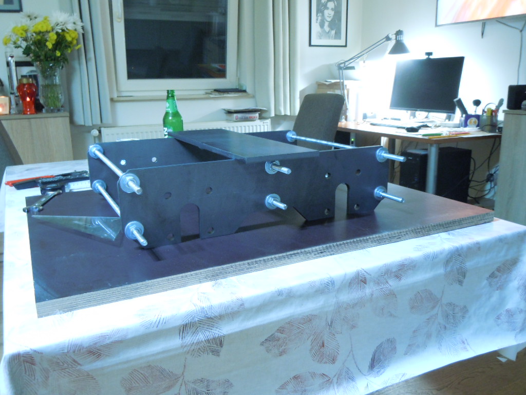

. . . u ispračajnom raspoloženju prilažem još jednu fotkicu što se tiče "bogi" postolja . . . .
"bogi" postolja spremna za varenje. Istovremeno se mučim sa tokarenjem kotačlina . . .

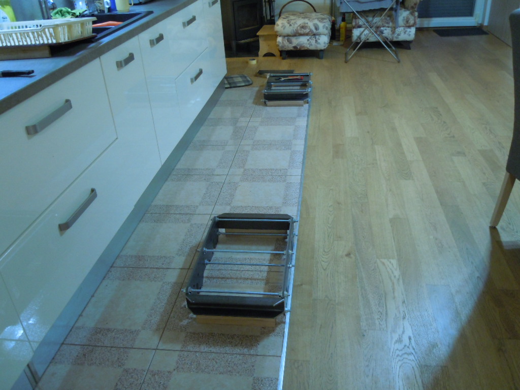

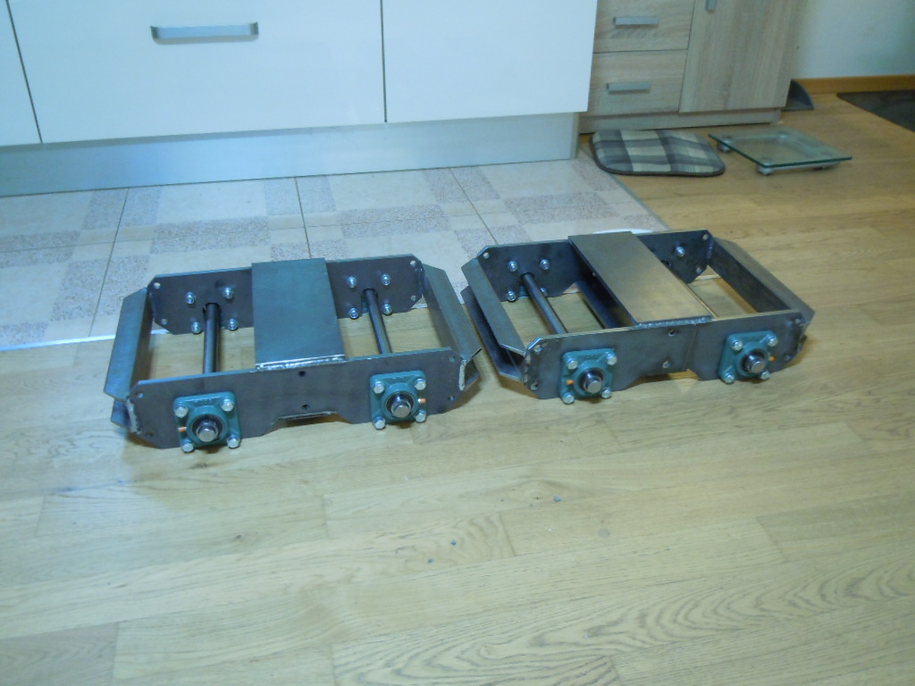

. . . i onda se tako prića o "špuru 260 mm" nastavlja.

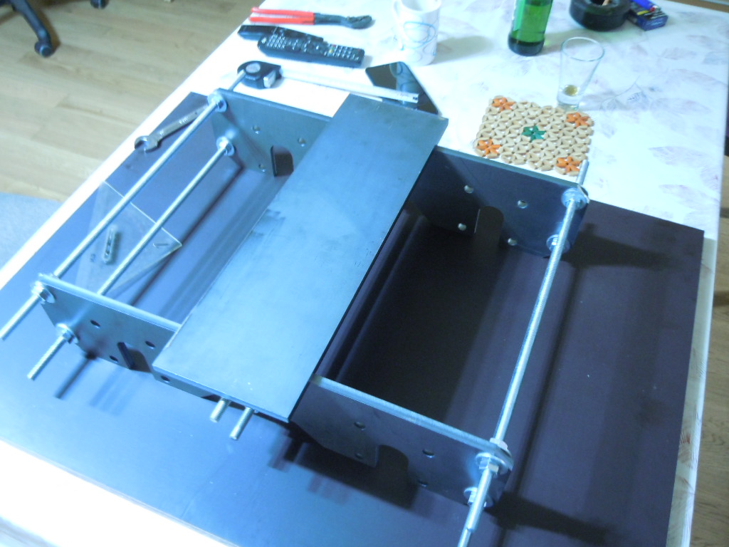

. . . Jedno (od šest) postolje donekle gotovo. U ovom stanju težina postolja 27,5 kg. Obzirom da znam pripližno koliko je svaki kotač težak neka predviđena totalna težina mogla bi biti između 50 i 55 kg. Dobar je to macan. :o :o :o

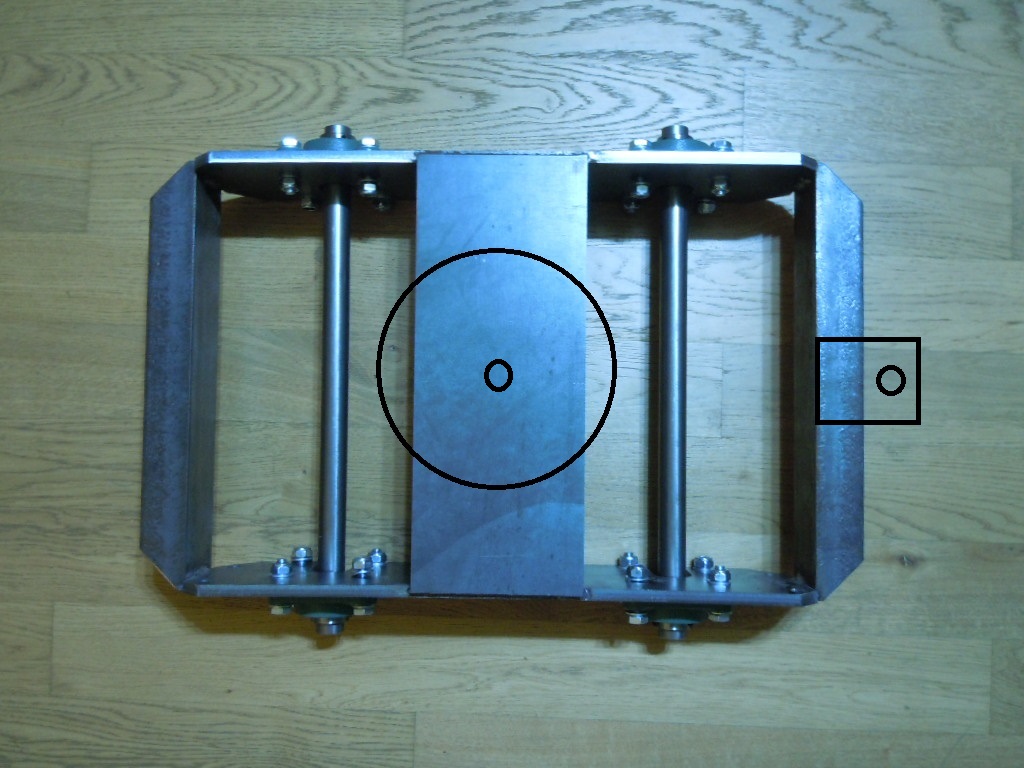

. . . . slijedi ono što i ustvari slijedi . . .
. . . zacrtano se treba još dodati. Okrugla ploča sa "pampekom" u sredini. Odgovarajuča ploča sa cijevčicom na vagonu i tako bi postolje bilo okretno. Vuča vagona ići će preko postolja. To bi značilo da se vagon jednostavno podiže sa oba postolja. E sada - jel to dobro ili nije ostaje mi jedino da vidim kad bude gotovo . . . .

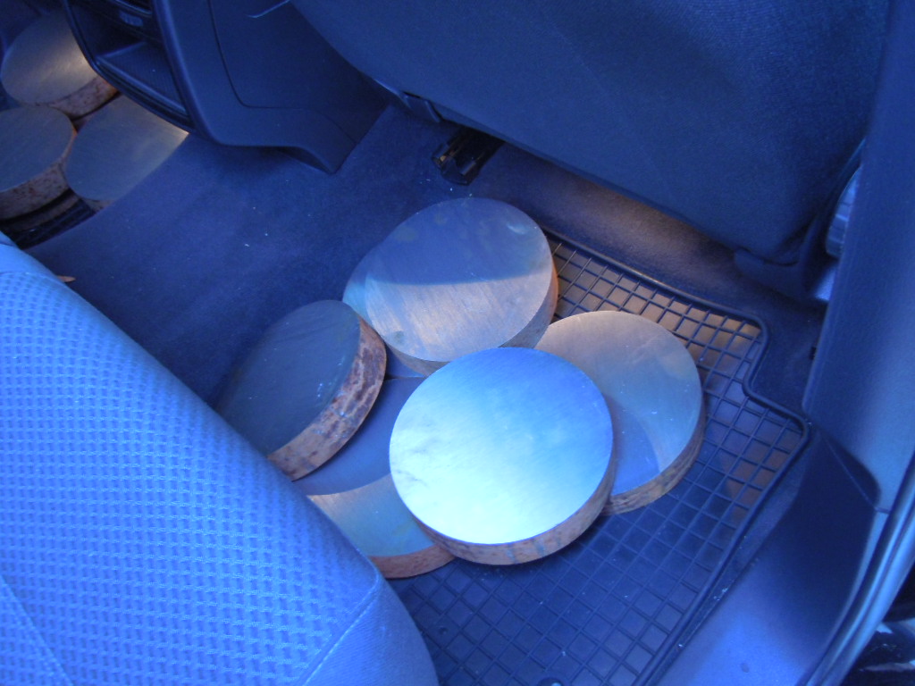

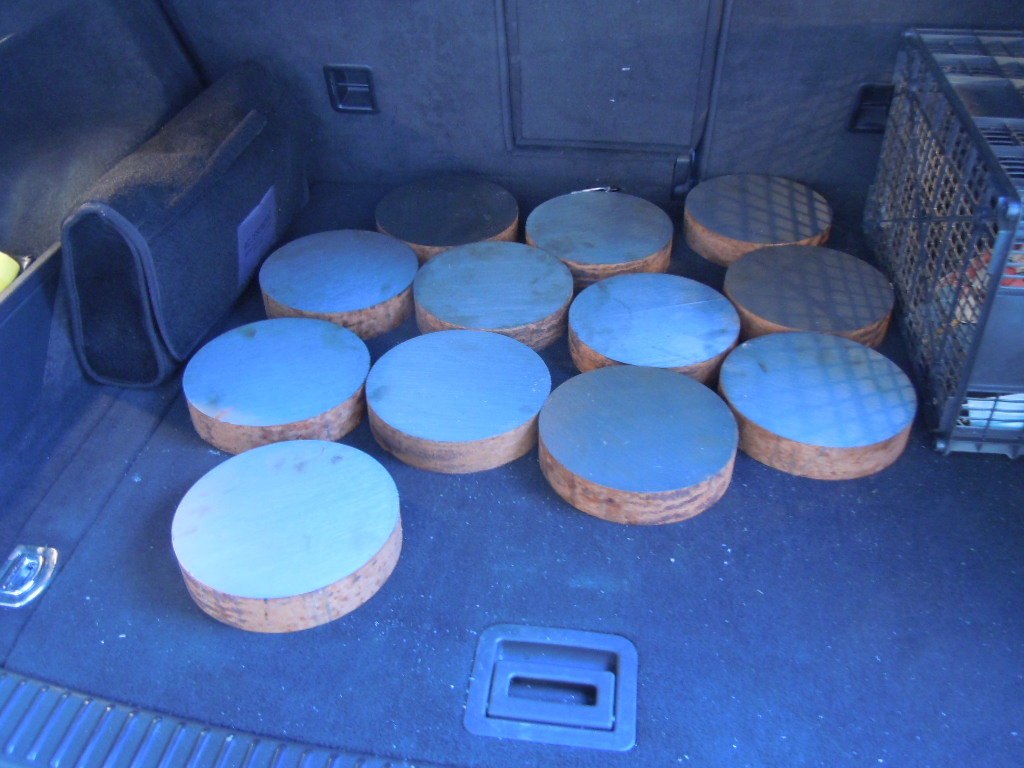

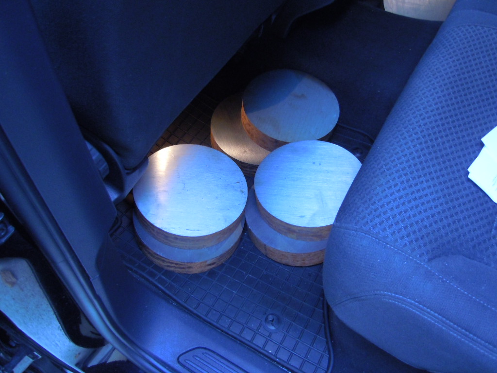

Oj, oj, oj . . . . zaboravio prikazati pribavljen materijal za kotačline . . .
. . . šest pa šest pa dvanaest. Bit će tu tokarenja - zima je osigurana sa zanimacijom. Valjda mi nitko nije zavidan (mislim na poslu koji me čeka)

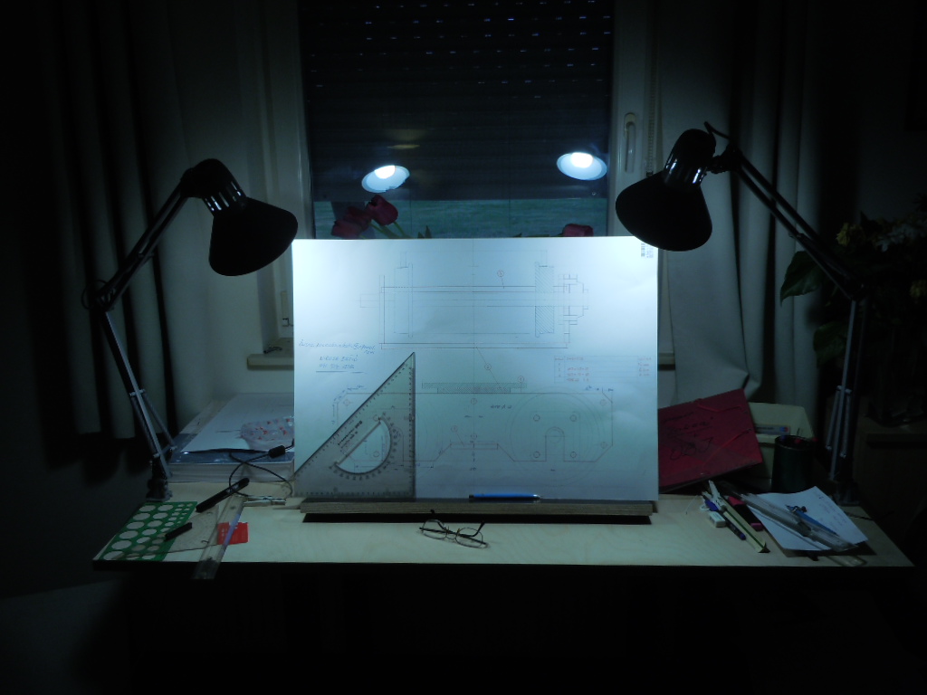

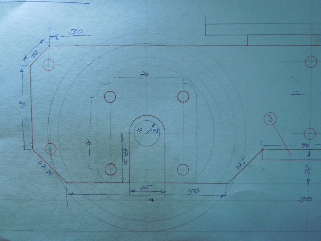

Spominjem crtači stol a ne pokažem ga. . . c , c, c, - jesam zahrđao
. . . eve ga. Na njega ide dosta veliki komad papira . . .

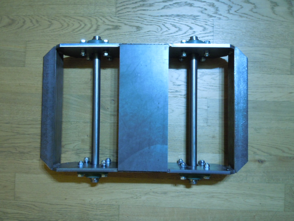

I evo još jednog "donekle završenog" postolja . . .
