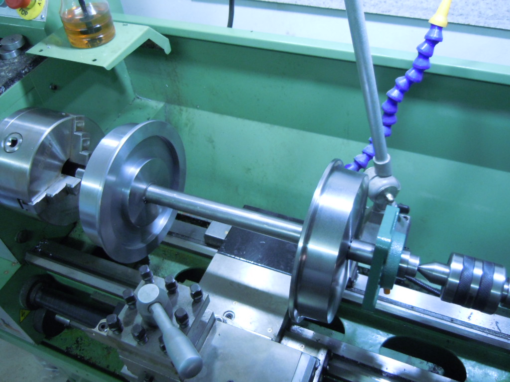

I tako nakon par dana odmora istovremeno smo odradili i dobar dio posla . . . .
kotačlina ko u priči . . .

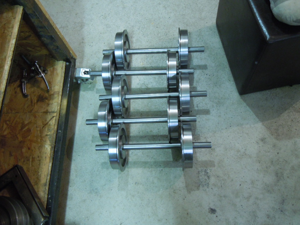

. . . pa smo onda malo sređivali i osovine - da, da, i njih moramo imati . . .

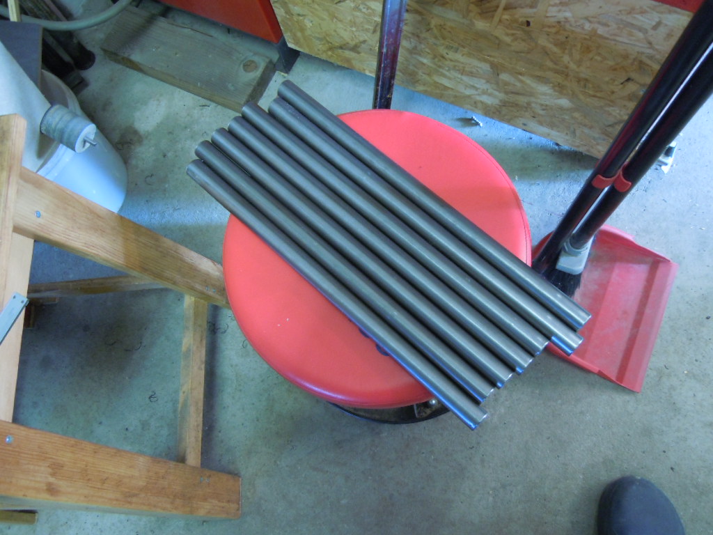

. . . osovina sa kotačlinima. Kotačlini osigurani sa seger osiguračima na svoju poziciju. Mislite da je gotovo. Vraga je gotovo. Treba odrediti i poziciju za seger siherunge i kod ležajeva a onda izglodati i utore za kajlice . . .

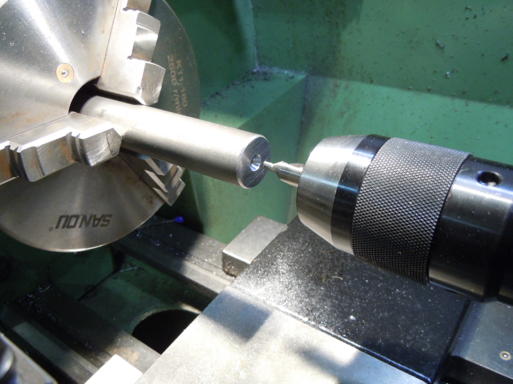

. . . trebala vam ikad ili nikad uvjek je dobro imati centrum rupicu na oba kraja osovine . . . kao neki nepisani zakon :handgestures-thumbup:

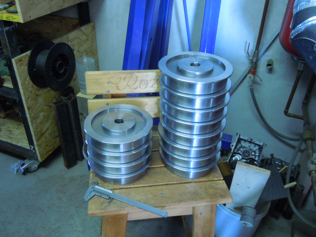

. . . a ovo je sad počelo ličiti na pravu proizvodnju . . .
