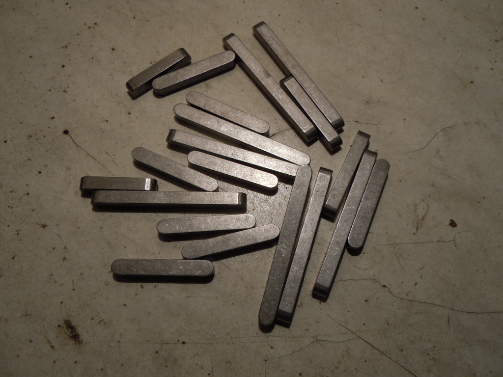

. . . kajlice pribavljene. I to u renomiranoj, specijaliziranoj firmi - "Lager-comerce" . . . i onda moraš kupiti kaj im je ostalo na stalažama . . .OK. Imat ču malo više posla ali ih imam koliko mi treba i još neka mala rezerva . . .

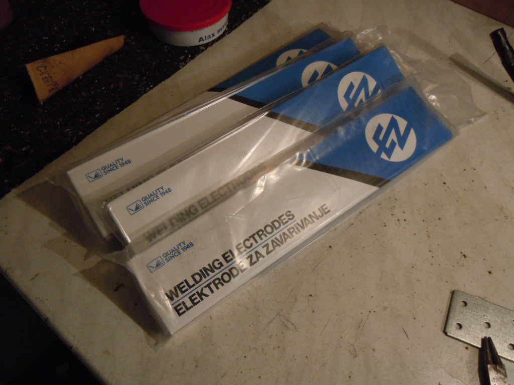

. . . i elektrode nabavljene. To bi značilo da se može početi i sa varenjem . . .

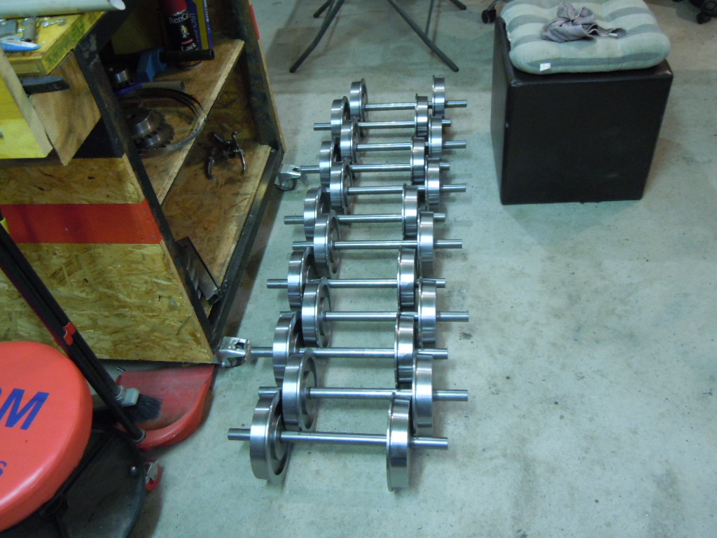

. . . ali ovo je ipak vrhunac. U međuvremenu istokaren ostatak kotačlina. Sve to zajedno skockano u 12 (dvanaest) osovina. Kaj je "Jankić" u usporedbi sa mnom. Nema šanse :GUN

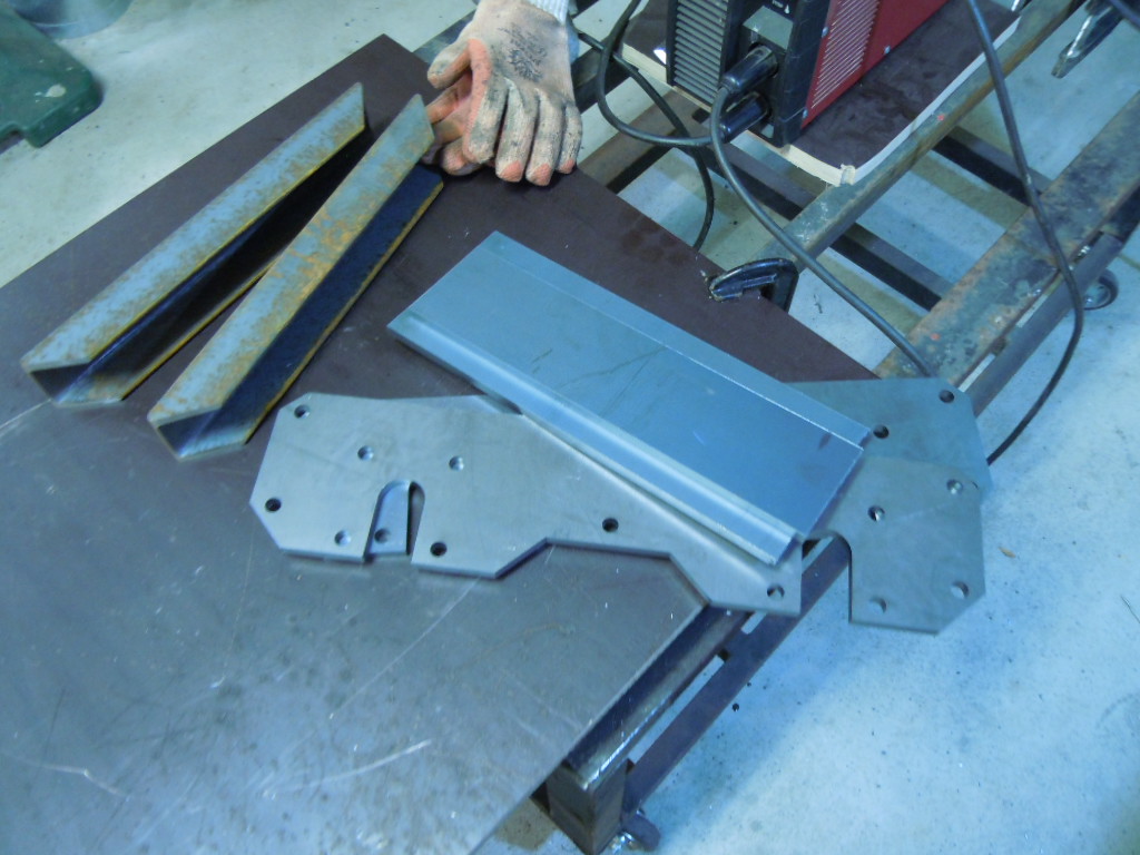

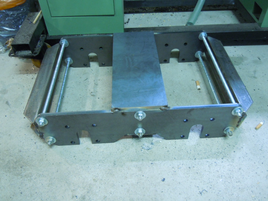

. . . današnja tema - "boogie" postolja. Ovdje se vidi veči dio njih zavarene. Preostaje malo šlajfanja pa farbanja pa bi to bilo TO.

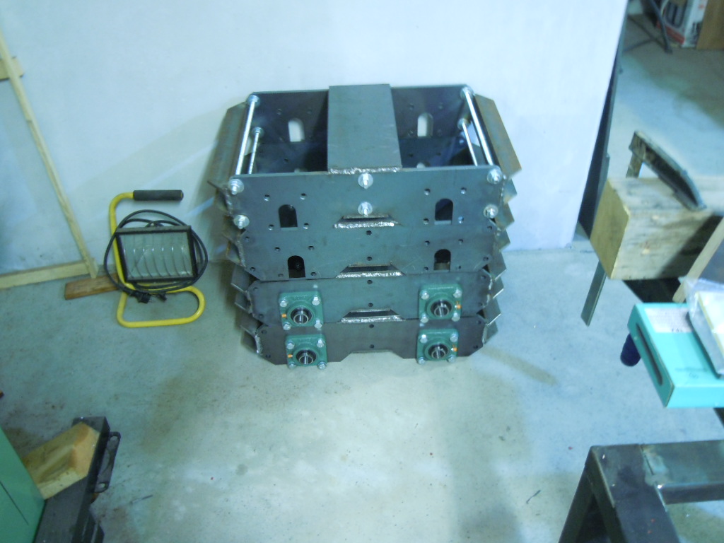

. . . tu je pak jedan fiksiran navojnim štangicama i varenjem "priheftan". I njega čeka redosljed prvo zavarenog . . .

. . . aovaj još nije ni fiksiran sa navojnim štangicama, niti priheftan a još manje zavaren i pofarban . . . samo da se on i ja ne posvadimo. Vrijeme za korona medicinu :obscene-drinkingdrunk:

. . . ali znaju bit tvrdoglavi. I tu dolazi do iskušenja moja strpljivost. Npr; jučer varim sa bazičnom elektrodom koja je kud i kamo jača, žilavija od rutilne. No bazična se voli "zaljpiti". I tako ti se meni ona zaljepi jednom, pa drugi, pa treči put. I velim ti ja njoj "zaljepiš li se još jednom odmah uzimam drugu". i gle vraga - četvrtise put tako ljepo upalila i odradila svoj dio posla. Zaključak - sa materijalom - objektom treba komunicirati. Idem sad zavariti to zadnje postolje dok mi se :DOG lijepo uspavao . . . a poslije ćemo riješit i korona medicinu :obscene-drinkingdrunk:

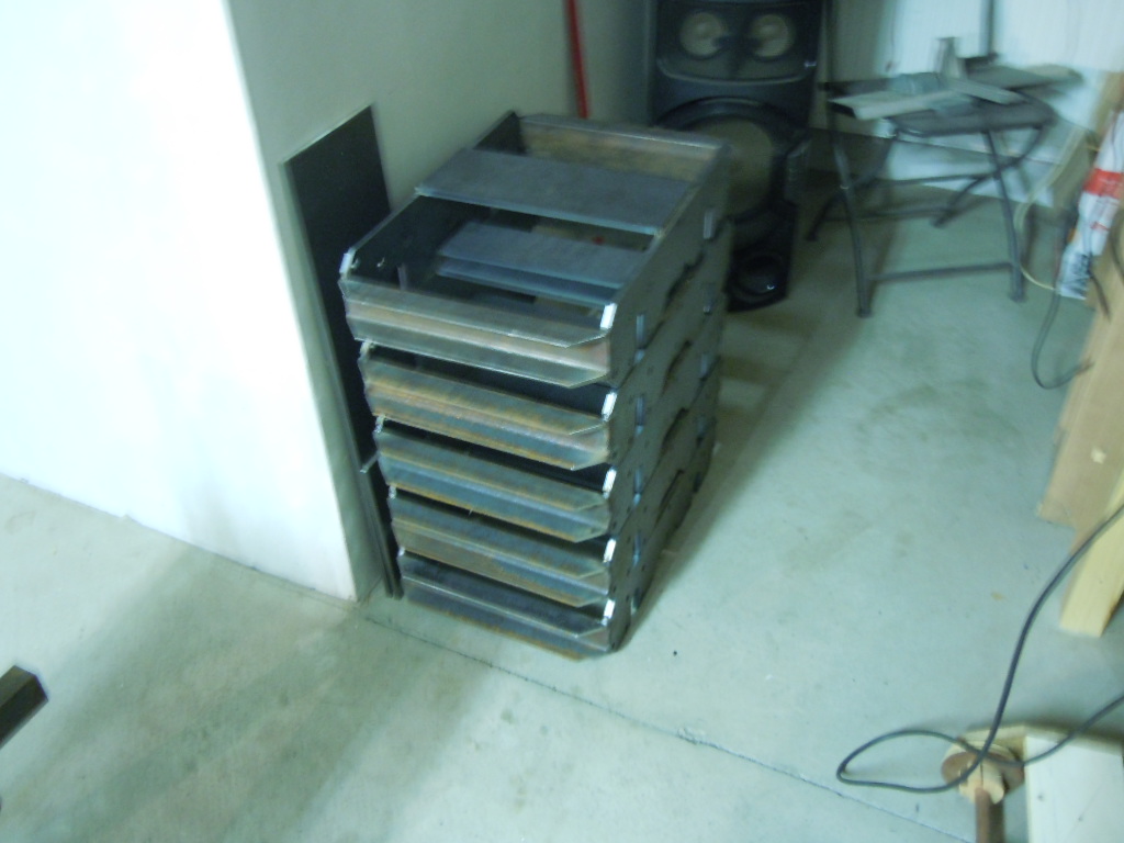

. . . pet kompletno zavarenih "boogie" postolja. Elektrode i ja se na kraju pomirili i onda je sve išlo glatko . . .

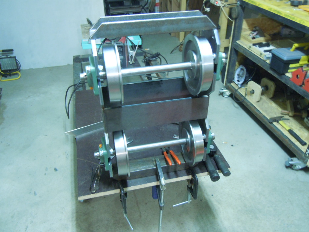

. . . a tu je i šesto postolje u pripremi za sljedeči korak. Osovine se moraju centrirati između bočnih stranica a potom na svakom kraju i osovine naznaćiti za utor još jednog seger siherunga. Možda ste zamjetili da nema varenja kotača i osovine. Varenje uvjek nešto spiga i onda kotači i osovina više nisu radijalno i aksijalno paralelni . . . toliko o tome ako nekog zanima .
