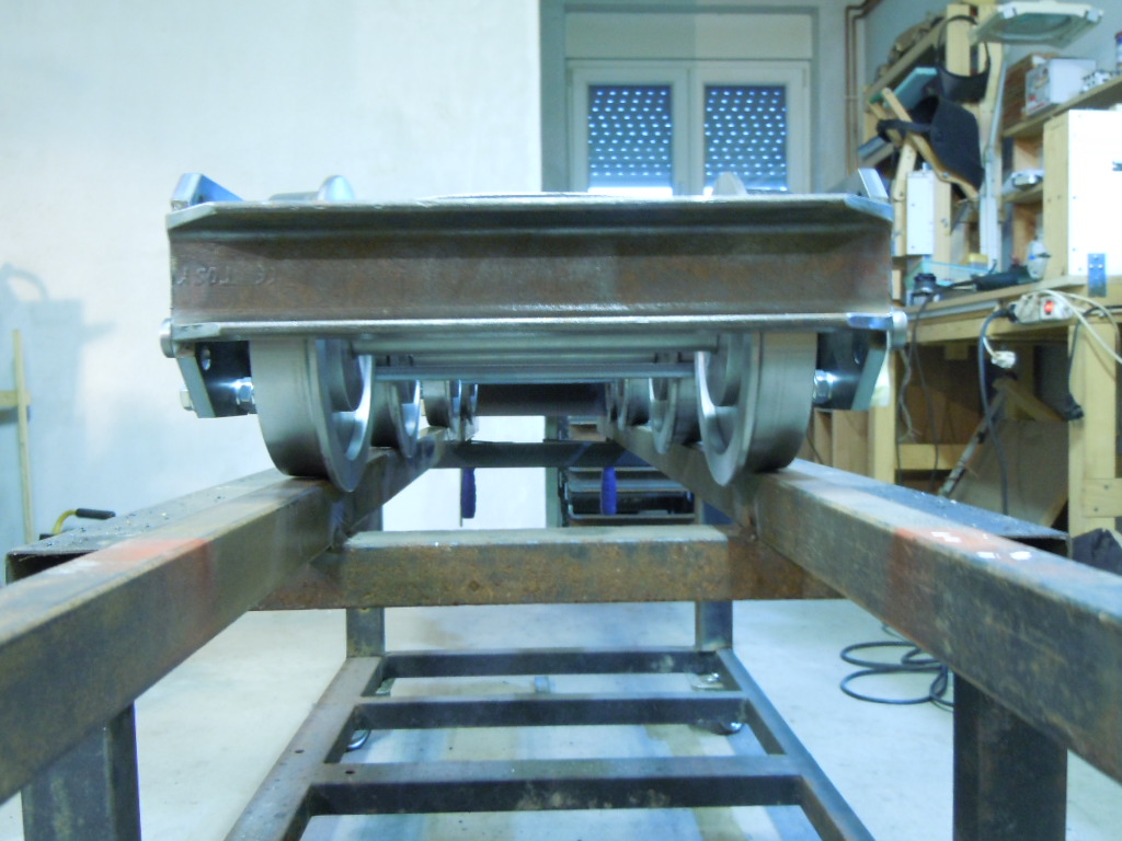

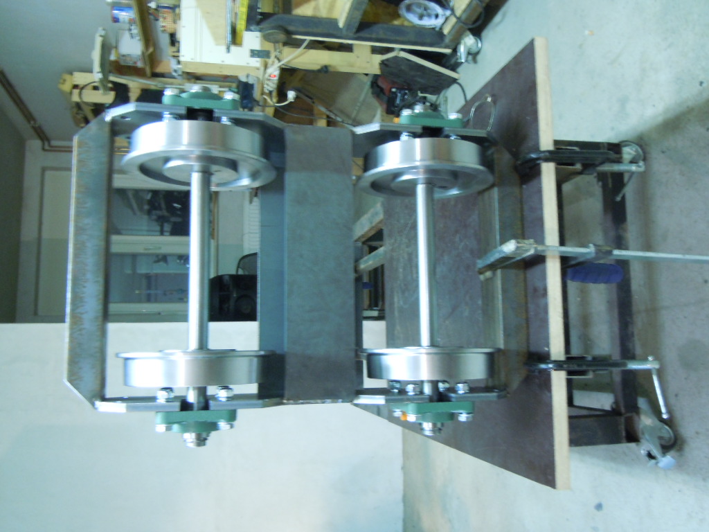

. . . Dies ähnelt dem 6. Sockel, der jetzt zu 95 % fertig ist. Dies ist eigentlich der 3. Ständer auf dem Montagezentrum. Es gibt noch 3 weitere, die diese Phase durchlaufen müssen. Zur Information, jeder Stand hat ein Gesamtgewicht von ca. 70 kg. Dies wird wahrscheinlich eine sichere und komfortable Fahrt bieten. Ich hoffe . . .

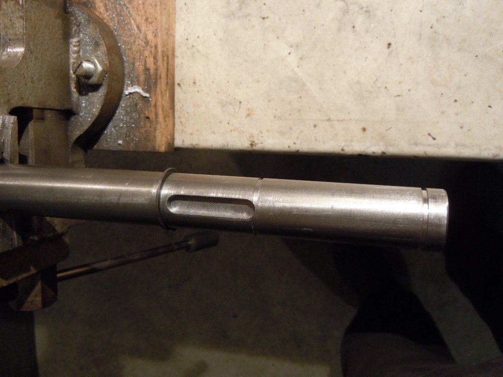

. . . So sind die Steckplätze für Stift- und Seger-Sicherungen angeordnet. . .

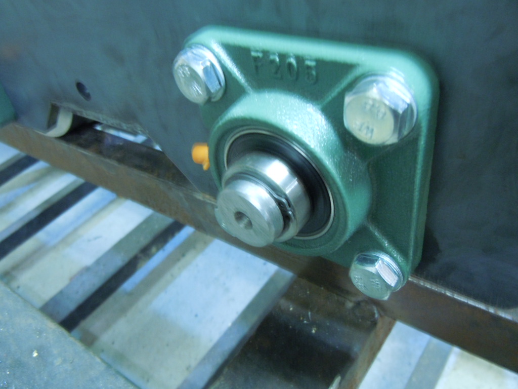

. . . Seger-Sicherung an der Außenseite des Lagers. Falls sich die Anschlagschrauben lösen, bleibt die Welle an Ort und Stelle. . .

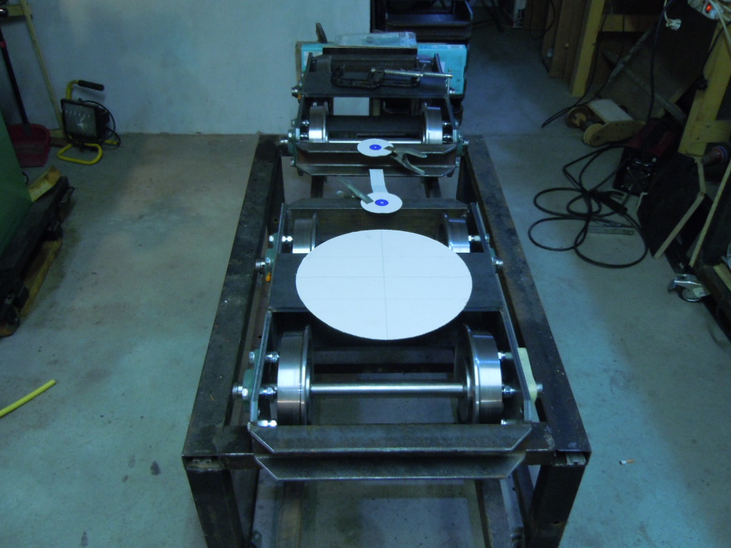

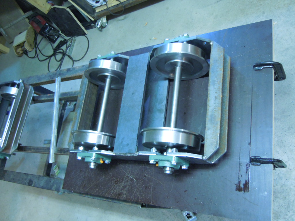

. . . zwei Ständer auf einer Montageschiene. . .

. . .Ich kehre zum Plattenspieler zurück, der der nächste Schritt bei der Montage ist.

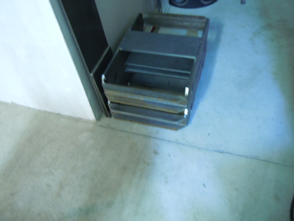

. . . pavidite da su još samo dva za montažu . . .

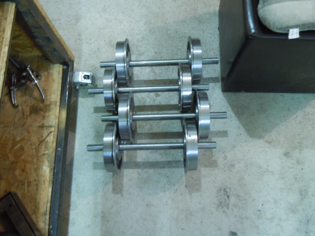

. . . i kako je postolja sve više samih osovina je sve manje. "čudna" matematika . . .

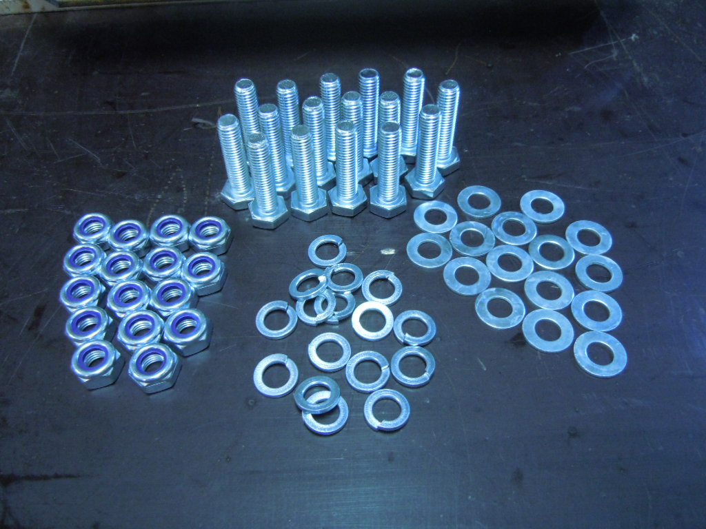

. . . a ovoliko sitnih bonbončića ide na svako postolje. Plus 12 seger siherunga, 4 kajlice i onda još ono sve krupno . . . . vrijeme za korona medicinu :obscene-drinkingdrunk:
. . . kome se broji nek izvoli . . . vrijeme za još jednu dozu korona medicine :obscene-drinkingdrunk:
