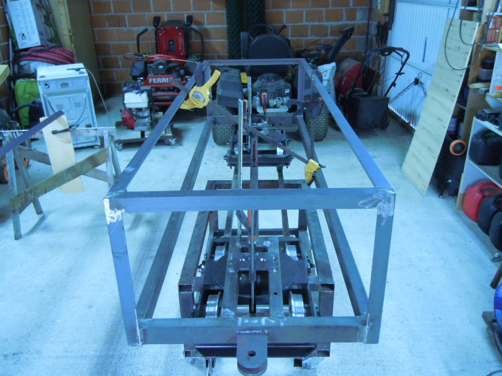

. . . "košara" vagona. Koliko god izgledala jednostavna ipak je to mukotrpan posao - složiti je.

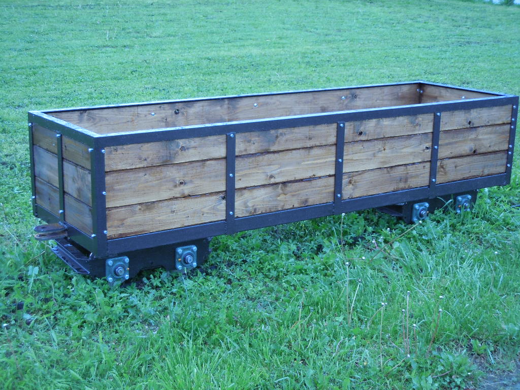

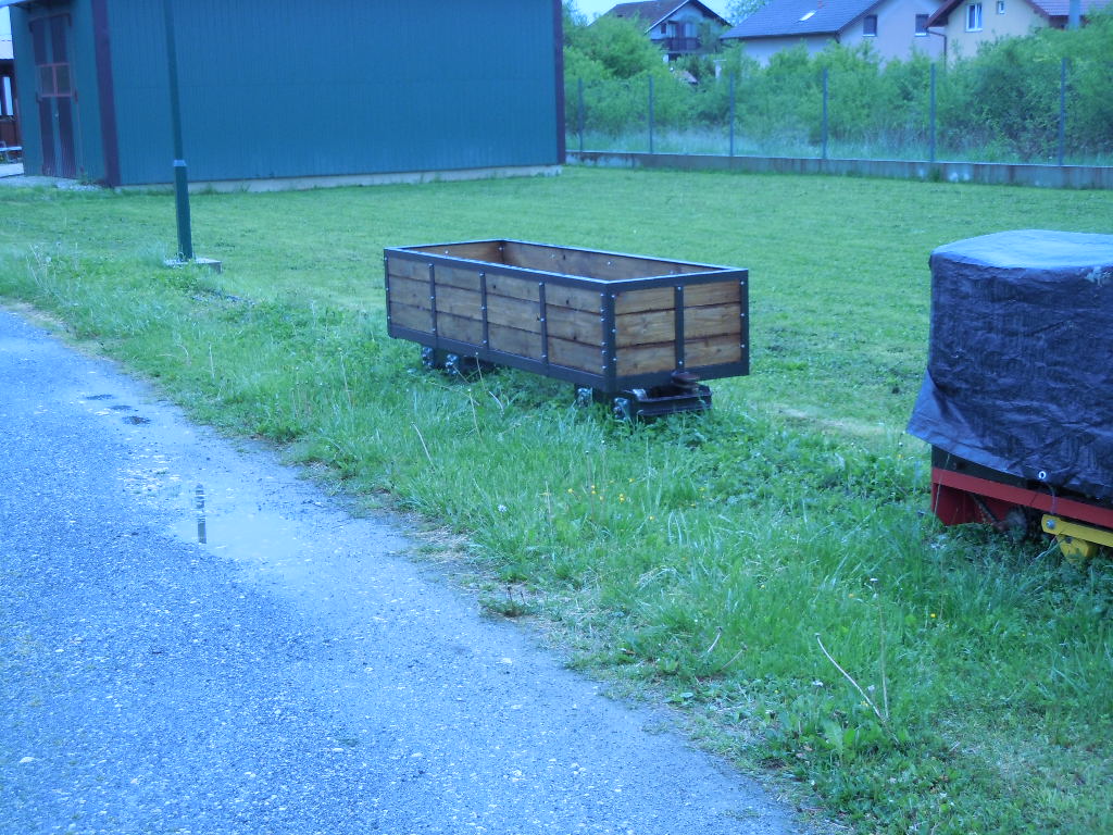

. . . EVO GA, na tračnici . . . daske ofarbane uljnom lazurom. Metalni kostur sa crnim sjajnim hamer lakom. . .

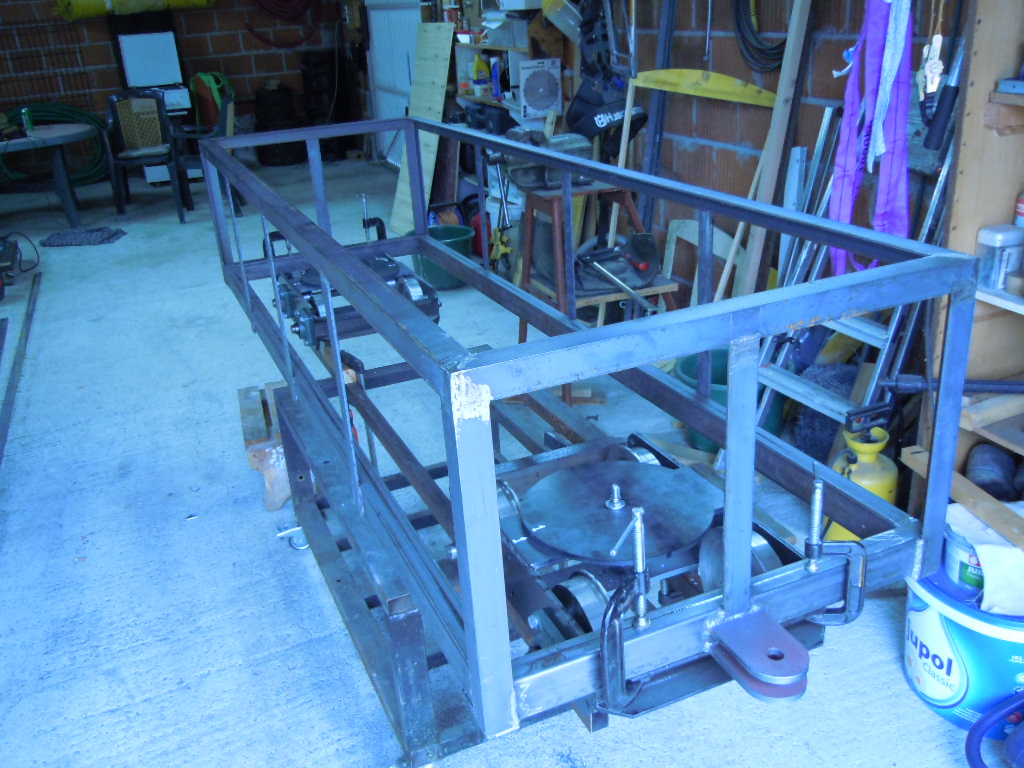

. . . dužina 2270mm širina 700mm - težina nekih 225 kg . . .

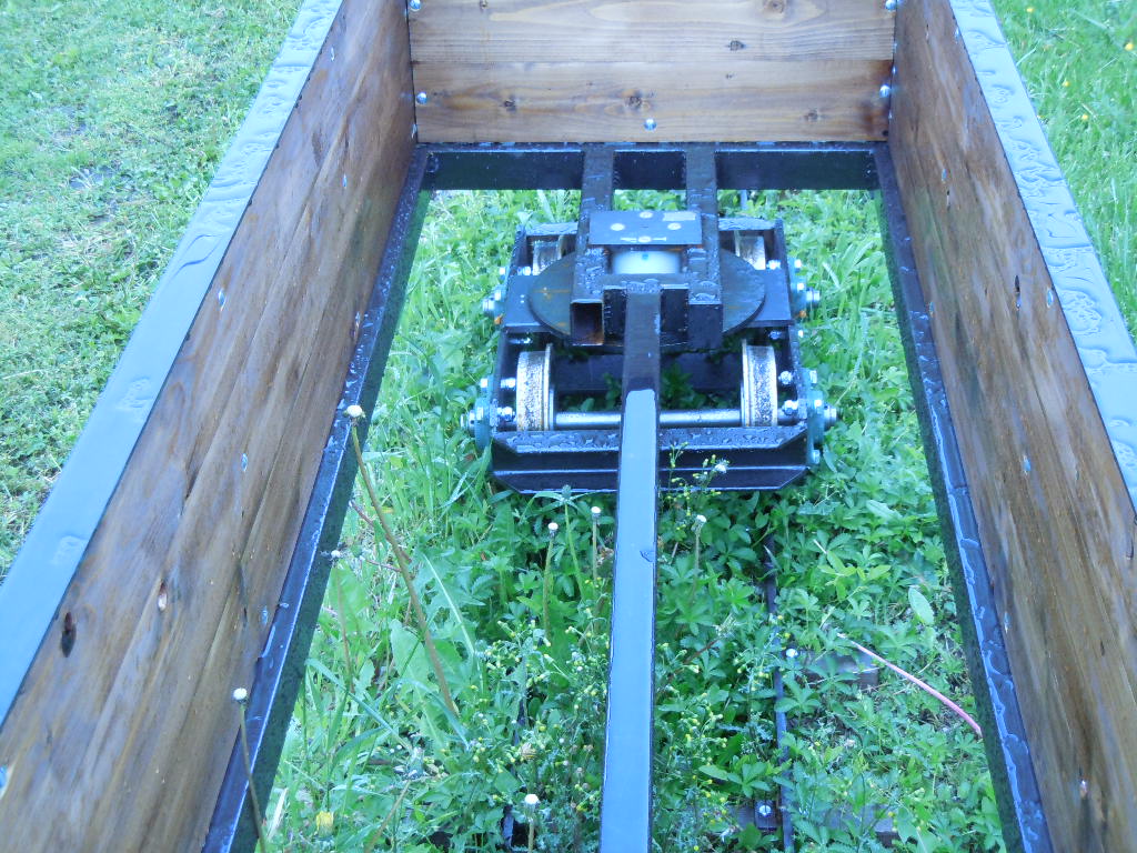

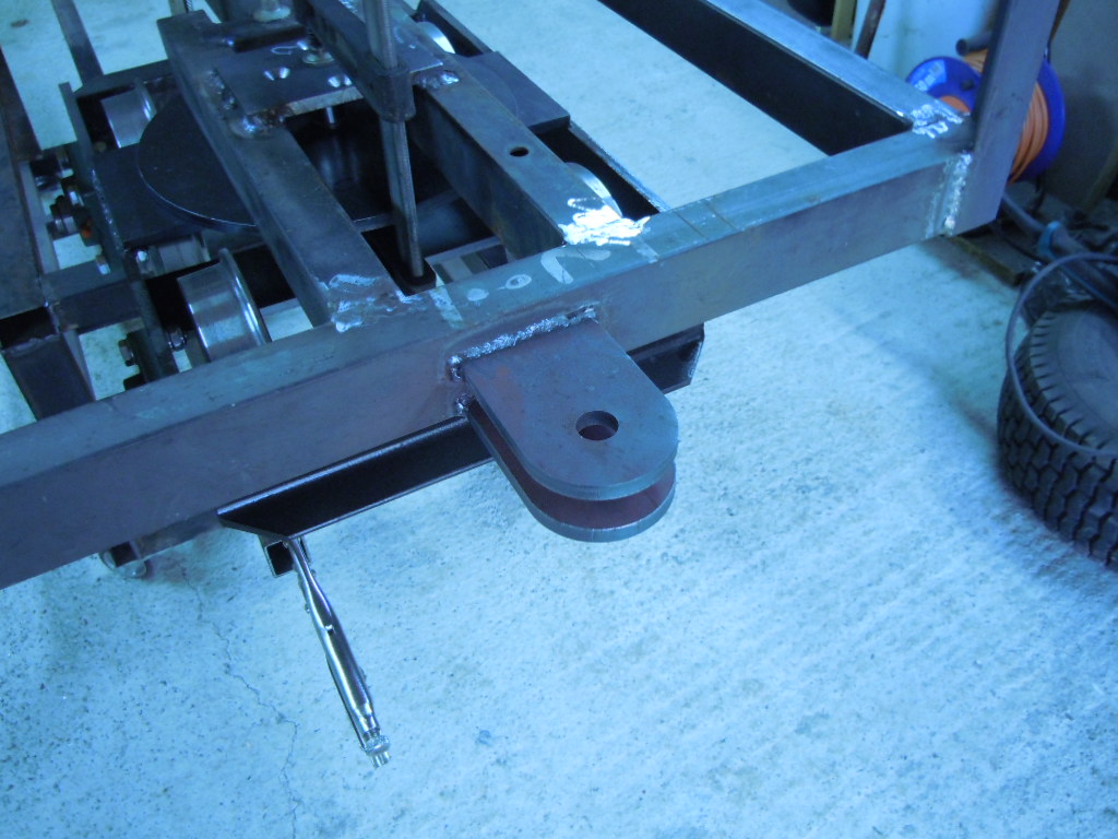

. . . detaljniji prikaz "iznutrice". Sječate se onih PA detalja kao okretni mekanizam između postolja i "košare". NIJE ispalo dobro. Vagon se previše "klatari". "Drugi će biti malo drugačija izvedba . . . .

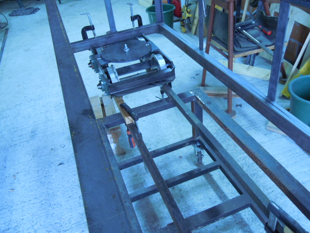

. . . "drugi" vagon. Biti če sličan prvom ali ipak različit. Metalni djelovi opet crni sjajni hamer lak. Daske ofarbane u sivo. Pravi štih DRG-a. Ma mi srčeko mam zaigra . . .

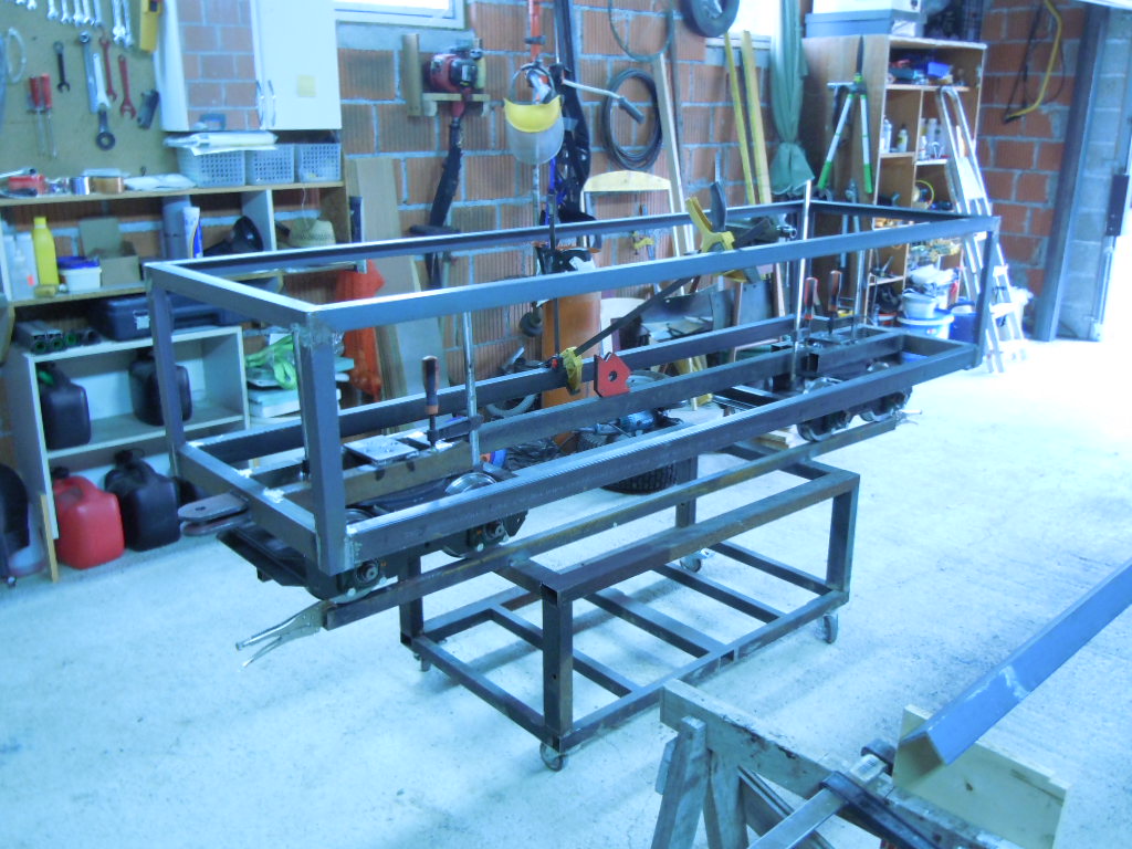

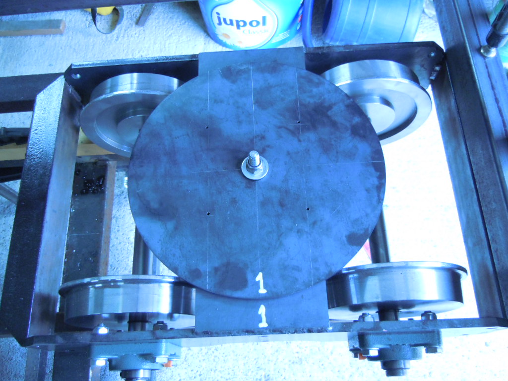

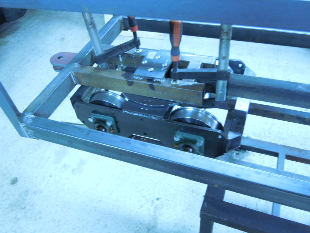

. . . okretni mekanizam. Okrugla ploča zavarena sa "košarom" klizit će po ploči na postolju. Sa dva gotova vagona slijedi pruga na kojoj će se sve to isprobati. Ako netko nema kaj za delati mogu mu poslati adresu pa neka dođe . . .
