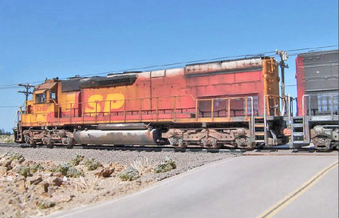

i sad, da netko kaže da je ovo prava lokomotiva, tko mu ne bi povjerovao
ili možda je ... :think:
PostPosted: 22 Dec 2013, 18:20
Prava je,ali kao model spur null (0). :DREAMY

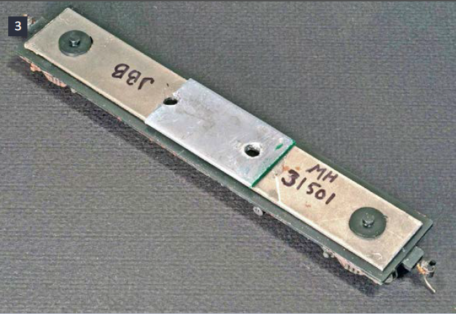

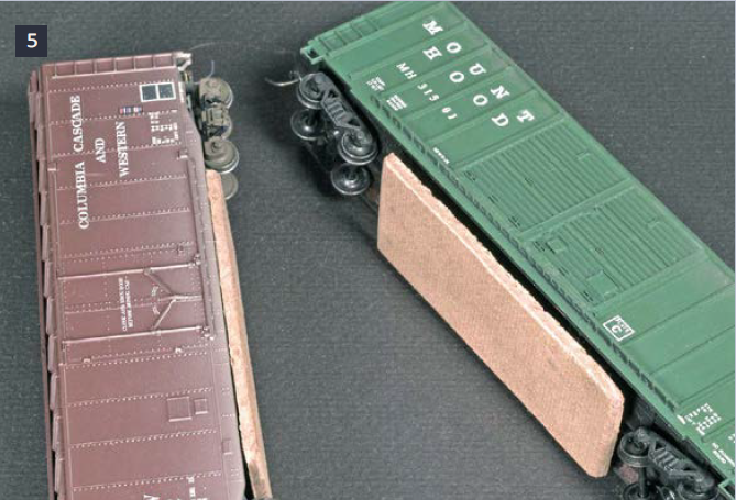

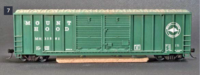

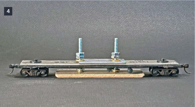

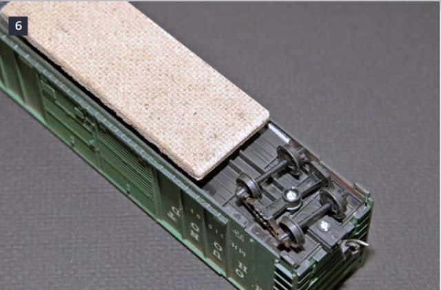

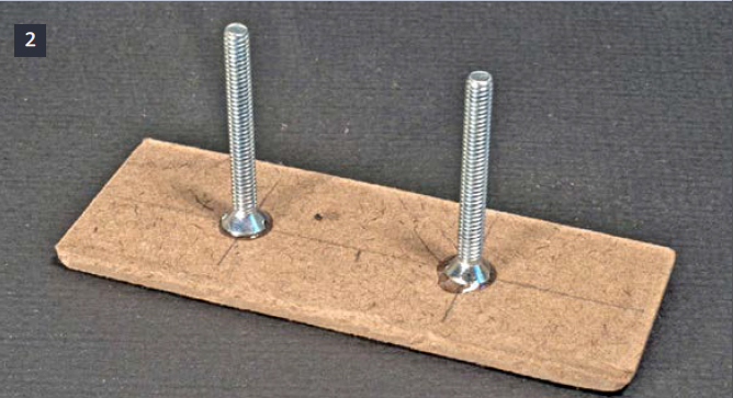

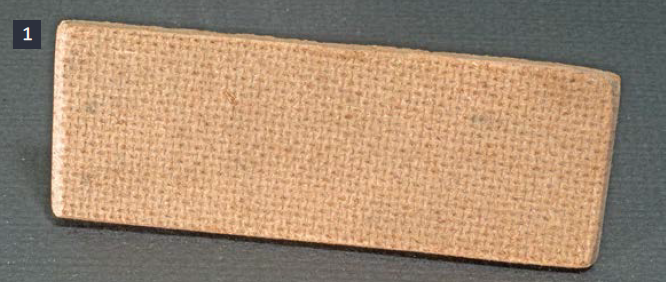

Čišćenje tračnica sa komadom lesonita??
Ima logike. Lesonitova doljnja gruba strana nije toliko gruba da ošteti tračnice,ali zato ih fenomenalno očisti. Fotke sam skinuo iz jednog američkog magazina,ali nisam stavljao dok se doma nisam uvjerio da komad leasonita laganim guranjem po tračnicama i to bez nekog pritiskanja skida crnu patinu. Pa eto fotki:

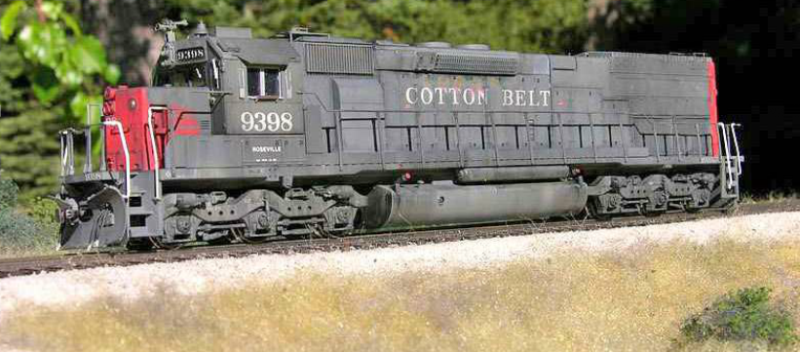

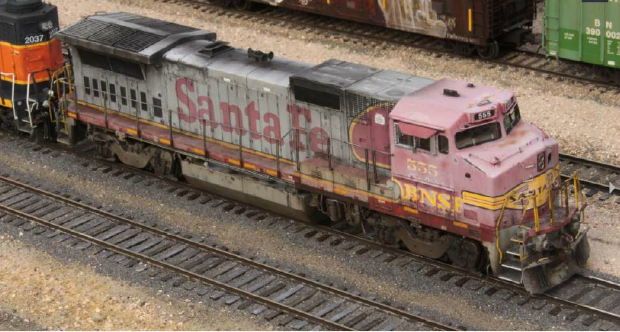

Pa da se opet malo vratimo na weathering. ;)
