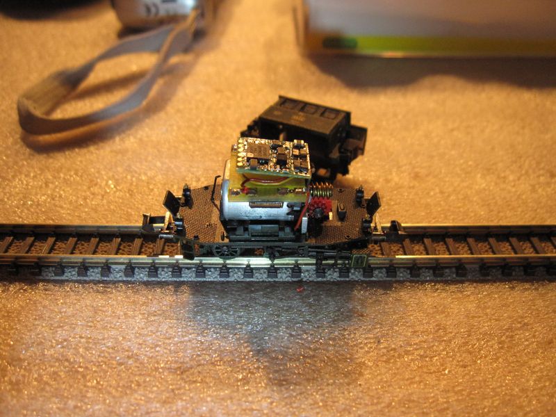

Prvo je na red došla digitalizacija.
Nema drugog rješenja već staviti dekoder u kabinu.
Izabrao sam mali dekoder, koji je bio - za konektor preveliki! :shifty:
Re: Veliki DCC projekt u malom pakiranju!
08 Apr 2013, 22:15
To je značilo da se treba originalni konektor odlemiti.
Sada je dekoder stao u kabinu... jedva! :doh:
Na padove koji su ostali, počeo sam lemiti žice.
08 Apr 2013, 22:19
Osnovne 4 žice su polemljene i sve je spremno za probu
Proba je pokazala da je sve OK, i loksa se pokrenula 5 cm naprijed-nazad.
Poslije ću programirati vožnju.
