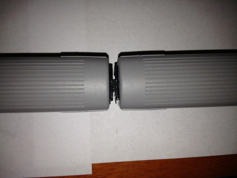

Razmak među vagonima podesite na najmanji mogući,
a da pri tome prolaze bez problema kroz najmanje radiuse.

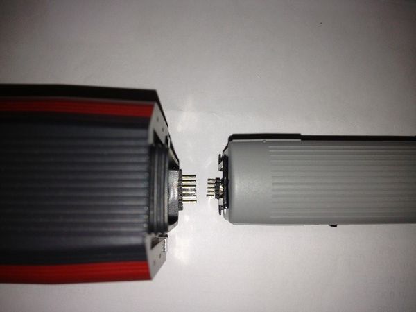

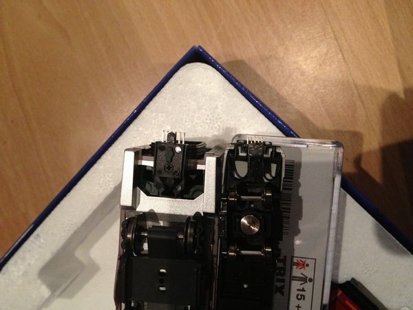

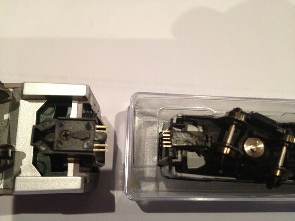

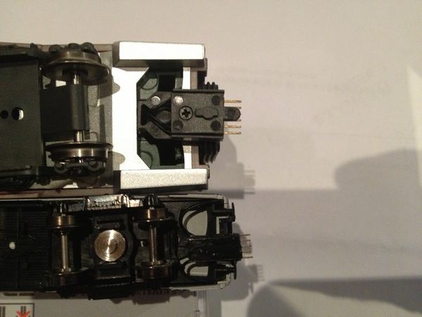

Evo par usporedbi sa H0 tvorničkom izvedbom od Jägerndorfer-a
PostPosted: 07 Oct 2014, 20:41

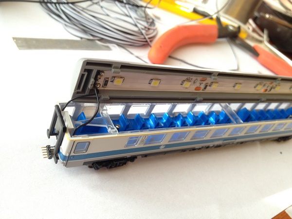

Sada je sve spremno za LED strip.
Ovdje je korištena 6000'K, boja fluo rasvjete.

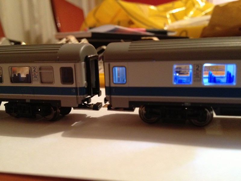

I spojite da vagoni prosvijetle!

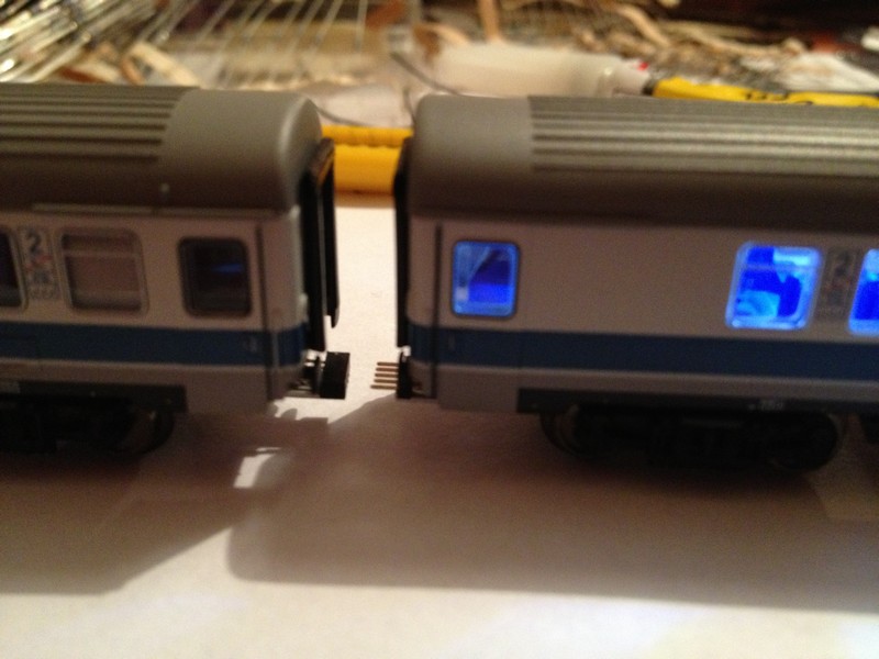

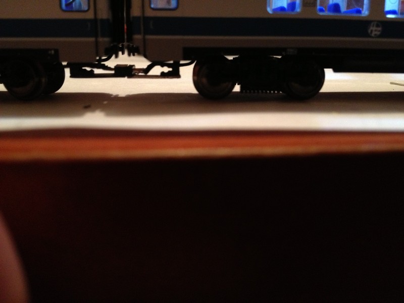

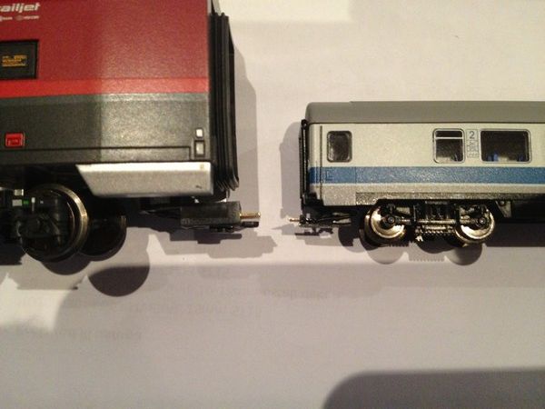

Samo kačenje je stvarno jednostavno, jer je navođenje precizno i točno.
Naravno, mora biti na ravnoj podlozi i u pravcu, kao i klasično kačilo ili KKK.
