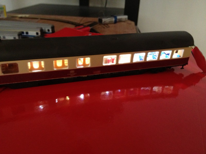

U Borutovoj TEMI smo vidjeli kako izgleda vrhunska rasvjeta za putničke vagone.
Za one kojima je ipak preskupo dati možda nekih 20-ak E po vagonu, postoji puno jeftinije rješenje.
Radi se LED trakama, koje se lako mogu sa 3 dodatna elementa spojiti direktno na tračnice i DCC signal,
ili na funkcijski izlaz bilo kojeg loko dekodera, funkcijskog dekodera...
Naravno, nemamo sve one efekte što je Borut prikazao, no utjeha nam može biti da je to atraktivno zapravo
samo kod paljenja rasvjete.
Također, ako želimo da neke zone vagona budu u mraku, možemo lako bojom ili trakom prekriti određene LEDice
i imamo taj efekt.
LED trake su rađene po segmentima od 3 LED-a i dužine 5cm.
Slijedi prikaz principa i mjerenja rasvjete sa 4 segmenta, dakle 20cm.

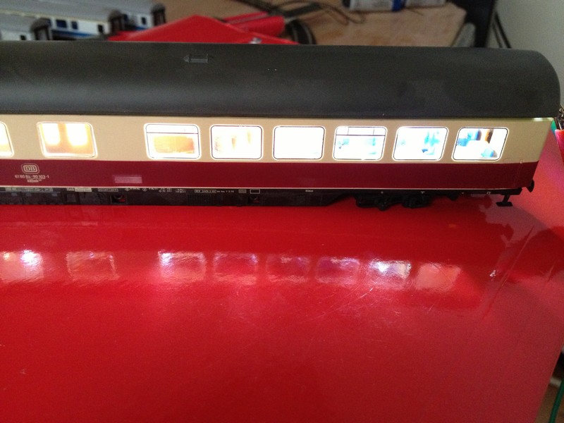

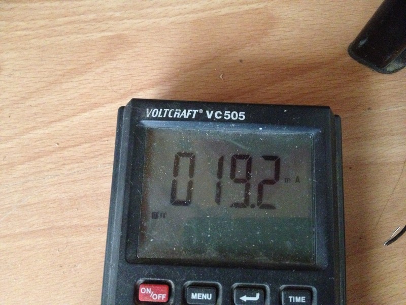

PostPosted: 20 Oct 2014, 21:04
Kada bi spojili na puni napon
PostPosted: 20 Oct 2014, 21:06
Imali bi ozbiljnu struju i vagon koji toliko bliješti, da je totalno neprirodno.
PostPosted: 20 Oct 2014, 21:09
Smanjenje struje 3 puta, još uvijek rezultira prejakim svijetlom
PostPosted: 20 Oct 2014, 21:10
To izgleda ovako

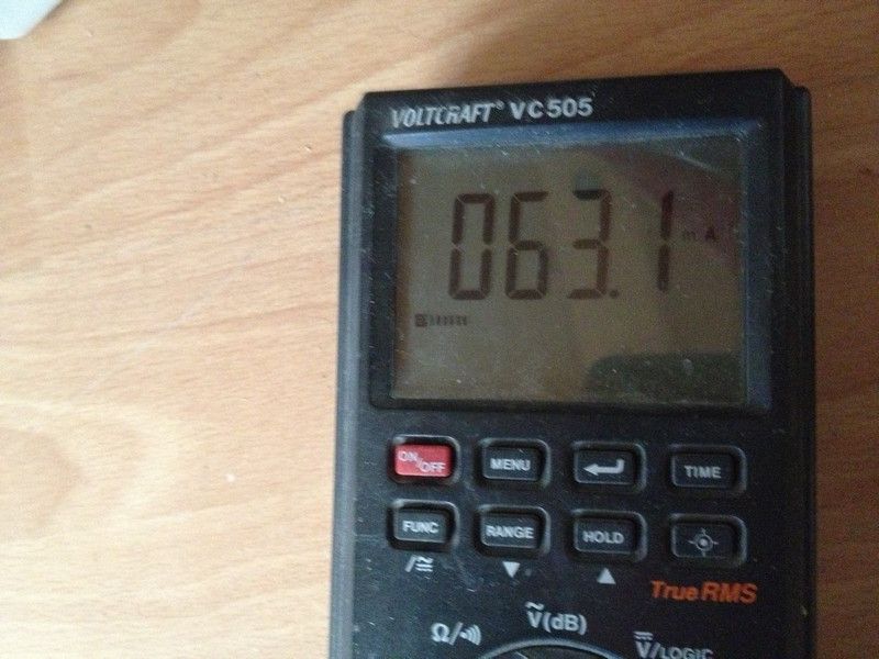

PostPosted: 20 Oct 2014, 21:15
Tek smanjenje struje na 13mA, dalo je meni prihvatljiv rezultat
(fotkano mobitelom, u stvarnosti je baš OK)

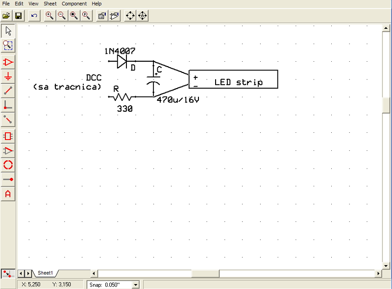

PostPosted: 20 Oct 2014, 21:17
Ovo je shema po kojoj sam to napravio

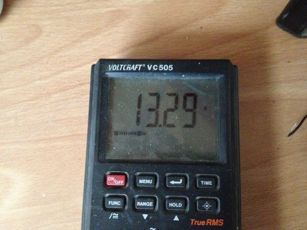

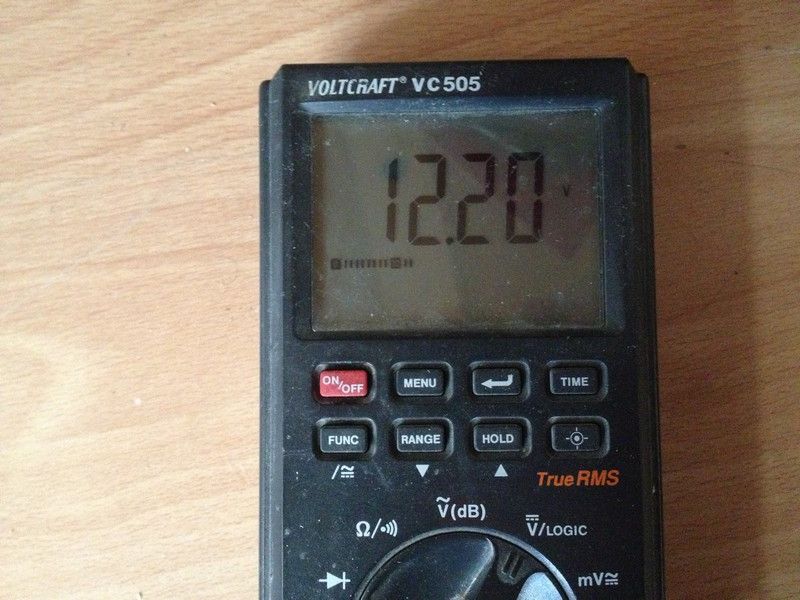

PostPosted: 20 Oct 2014, 21:20
Mjereno na Roco Multimausu, nakon diode

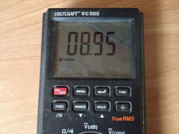

PostPosted: 20 Oct 2014, 21:21
Mjereno na samom LED stripu
PostPosted: 20 Oct 2014, 21:36
Dakle, LED strip radi na cca 9V, sa strujom po segmentu 13/3 ... cca svega 4-5mA po segmentu.
Sada si lako možete računati ukupnu potrošnju vagona ili kompozicije, tako da dužinu vagona
podijelite sa 5cm i pomnožite sa 4-5mA, pa puta broj vagona.
Npr, 303mm H0 vagon je 6x5=25-30mA, a kompozicija od 10 njih je svega 250-300mA
Dakle jedan novi ESU dekoder može napajati cca 8 vagona 303 sa rasvjetom na svom
izlazu za svjetlo, koliko je rasvjeta lagan strujni teret! :handgestures-thumbup:
Kondenzator od 470uF rješava prekide kontakta do pola sekunde, i kao što vidimo, može biti
čak za samo 10V.
To u nekim kritičnim ugradnjama znači da možemo preći i na SMD varijantu, kao standardni dobavljivi napon :dance:
Eto, zbog svega ovoga sam uvjeren da su LED trake jedno odlično rješenje za rasvjetu naših vagona.
