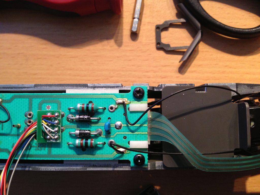

Ovdje ću prikazati zadnji slučaj gdje sam imao
jedan vrlo interesantan problem pri jednoj DCC ugradnji.
Radi se o relativno novom ES64 Taurusu od Roca.
Ugradnja je trebala biti toliko jednostavna, da uopće ne bi zaslužila objavu na forumu.
Međutim... :BORED
 Post subject: Re: DCC problem
PostPosted: 15 Feb 2015, 12:04
Sve je započelo kao potreba za loksama u temi o Rolanju
Dakle, izvađena loksa iz kutije, dignut poklopac i DCC kratkospojnik još na mjestu.
Stavim loksu na tračnicu, regulator lijevo-desno, fino klizi, svijetla rade - ma sve 5.
Ok, maknem kratkospojnik i stavim dekoder.

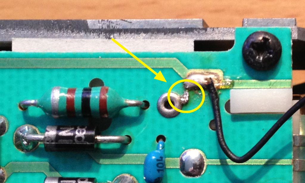

Tada sam morao tražiti grešku na samoj lokomotivi. :digg
Nakon što sam izvadio dekoder, provjerom sa ohm-metrom našao sam problem.
Kratko-spojen je lijevi rail sa lijevim izvodom motora! :CUCKO
Pregledom pločice, sve je postalo jasno:
PostPosted: 15 Feb 2015, 12:29
Gospodin Murphy je umiješao prste! :handgestures-thumbup:
Kratki spoj je napravljen tako da je prilikom lemljenja žice, nekome zbog nepažnje kapnuo višak lema.
I naravno, spojio ono što je kod DC vožnje isto spojeno sa kratkospojnikom! :doh:
Zato je na DC-u vozila bez problema, a na DCC-u, ne. Potez lemilicom je riješio kvar...
Svaka ugradnja bez strujne zaštite i kvalitetnog dekodera, značila bi :EL i :DEAD za dekoder.
Ovo je još jedan dokaz da ime nije nikakvo jamstvo i da ugradnje mogu biti nepredvidive...

Ovako elemente na pločicu ne leme ni djeca na tehničkom.
Čini mi se da je netko prije našeg gurua imao prste, odnosno lemilicu u tome :)
PostPosted: 15 Feb 2015, 21:54
Ma nije nitko to dirao. Ovo se baš vidi da je greška u finiširanju proizvoda.
Pločica je bila u lemnom valu i sve je ok, ali kod lemljenja žica od pick-upa,
tu je bio netko tko to nije baš prije radio :?
A nemam iluzija da oni provjere sve. To je predugo, tih dodatnih 60 sekundi... :roll:
To je trebala otkriti kontrola proizvoda, jer je Roco i ipak je koštala dosta novaca, no eto... :BLACK-:
