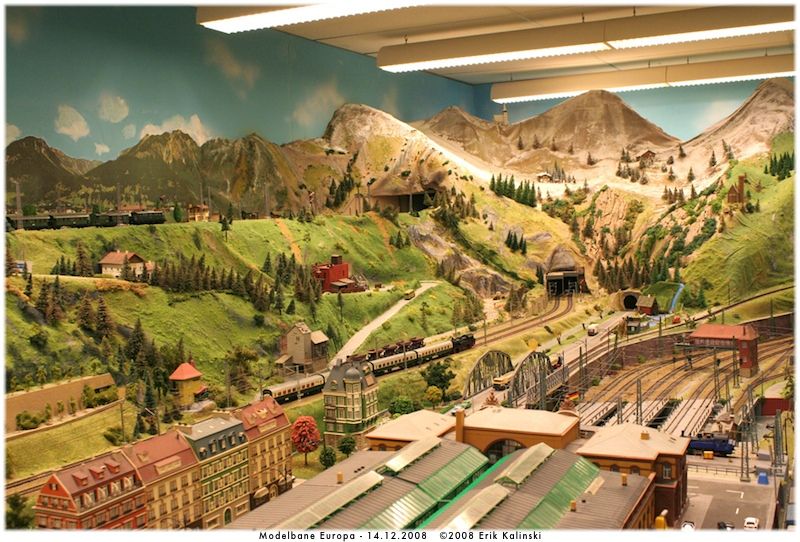

PostPosted: 15 Feb 2014, 23:55
Evo jednog dobrog primjera:
PostPosted: 16 Feb 2014, 00:03
Znači, imamo kolodvor ispred sebe, sa svim ranžiranjem i brdo detalja,
od kojih se ne možemo fokusirati na jednu lijepu kompoziciju.
Zato imamo jednu dvokolosiječnu prugu, malo odmaknutu i podignutu
od kote kolodvora, koja lagano vijuga u daljinu.
Mjesto na kojem kompozicija izgleda najljepše i istaknuto- eto je - paradna štreka.
Istom logikom imamo i onu skroz gore...

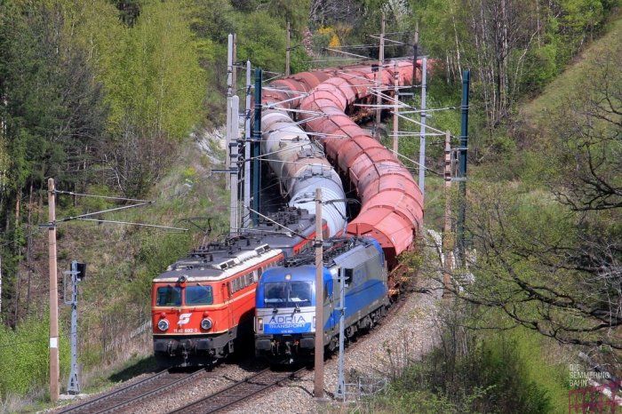

PostPosted: 16 Feb 2014, 00:06
Za potaknuti na razmišljanje biti će i slijedeće dvije fotke

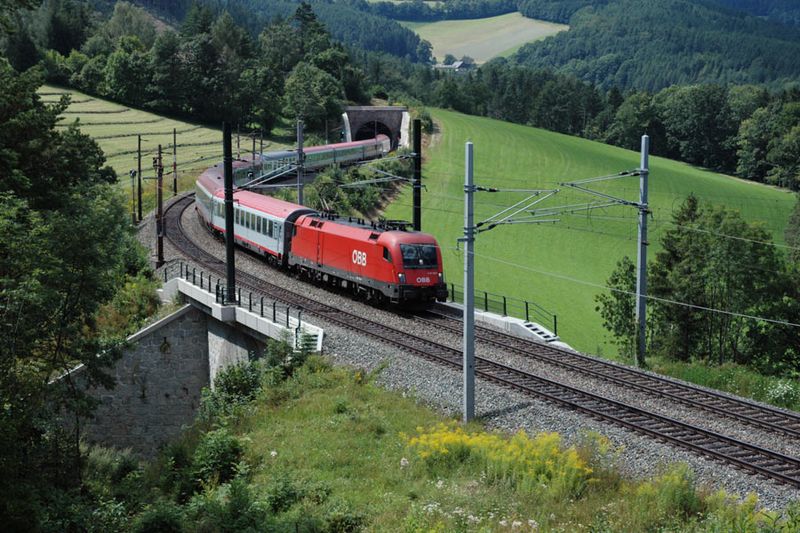

PostPosted: 16 Feb 2014, 00:17
Znači, često je slučaj da pruga prati konfiguraciju terena i nije ravna crta.
To vijuganje daje dodatnu dinamiku vožnje, pa uz superelevaciju pruge (OPIS),
postaje oku atraktivno i vrlo uvjerljivo.
Eto, to su neke ideje za dalje...
