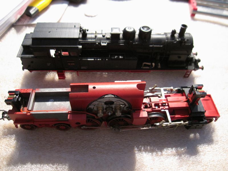

To je stara boljka tih strojeva i značilo je samo jedno - servis!
Prvo otvorimo kučište

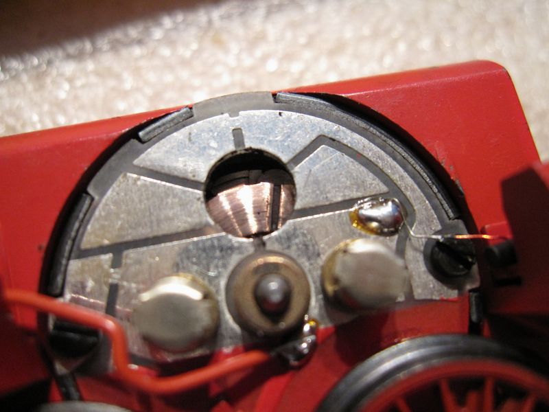

I pogledamo što se dešava.
Sve je bilo jasno.

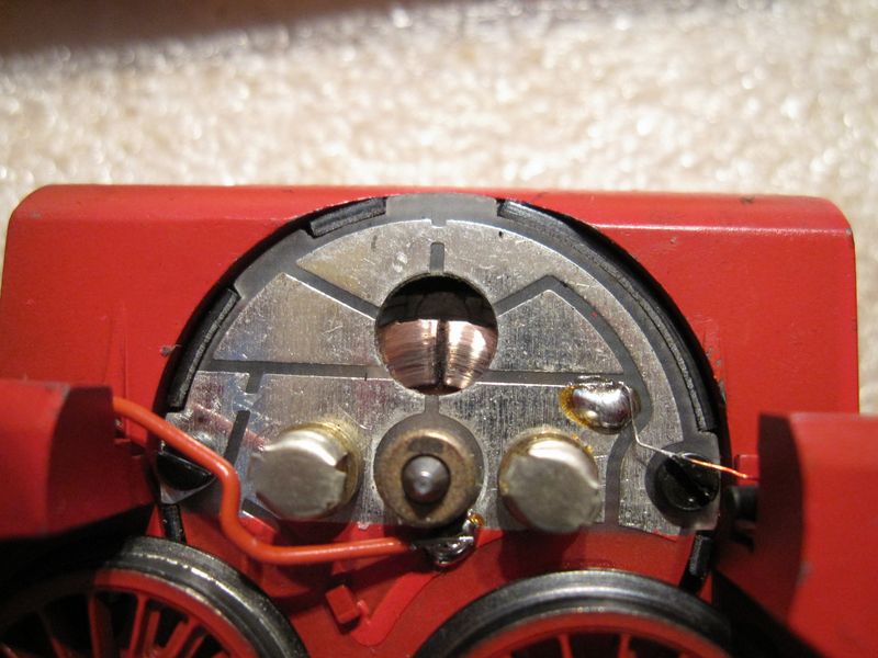

PostPosted: 02 Jan 2013, 23:36
Evo još bliže
PostPosted: 02 Jan 2013, 23:41
Sa ovakvim crnim naslagama na lamelama rotora, čudo je da uopće i vozi...

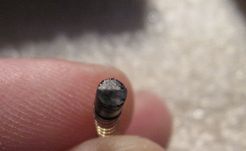

Poklopci četkica dolje i četkice van.
I evo četkice...
PostPosted: 02 Jan 2013, 23:44
Uzme se brusni papir 600 ili više i lagano pobruse naslage.
Evo usporedbe stare i ispod nje pobrušene.

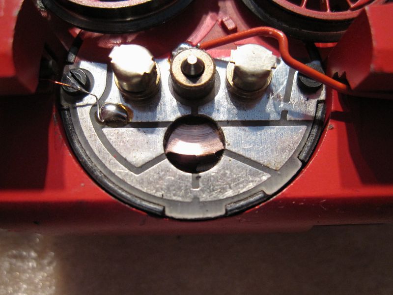

PostPosted: 02 Jan 2013, 23:50
Sada još treba počistiti rotor.
Za tu operaciju nam je Fleischmann jako pomogao i ostavio goru rupu na motoru :dance:
Pripremite traku 3mm brusnog papira 600 i presavinete duplo.
Motor sastavite i pokrenete sa recimo 25% brzine, ne više.
Dakle, iskoristimo sami motor kao tokarski stroj i polirku... :GUN
Dok se motor vrti, niz smjer vrtnje, pod 45' gurnete papir i počnete brusiti dok ne dobijete ovo.

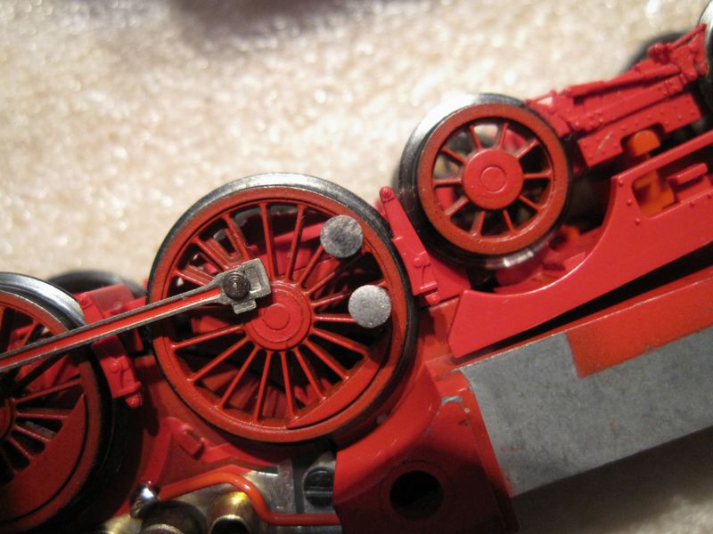

PostPosted: 02 Jan 2013, 23:55
Dok to radite, dešavati će se jedna vrlo interesantna stvar.
Motor će poćeti povećavati broj okretaja! :handgestures-thumbup:
Dapače, pouzdan znak da ste gotovi je da se više broj okretaja ne mijenja.
Tada imate još jedan mali ali vrlo važan zadatak.
Morate očistiti zazore između lamela rotora.
Najbolje je sa nečim ne pretvrdim, recimo čačkalicom.
Prije
