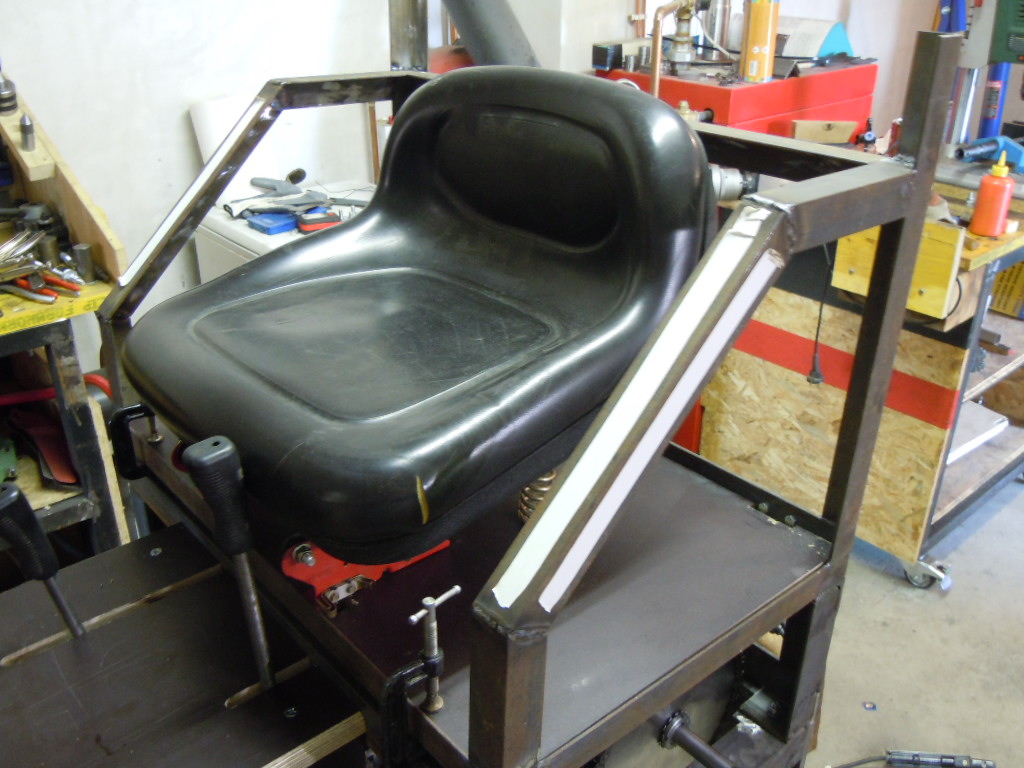

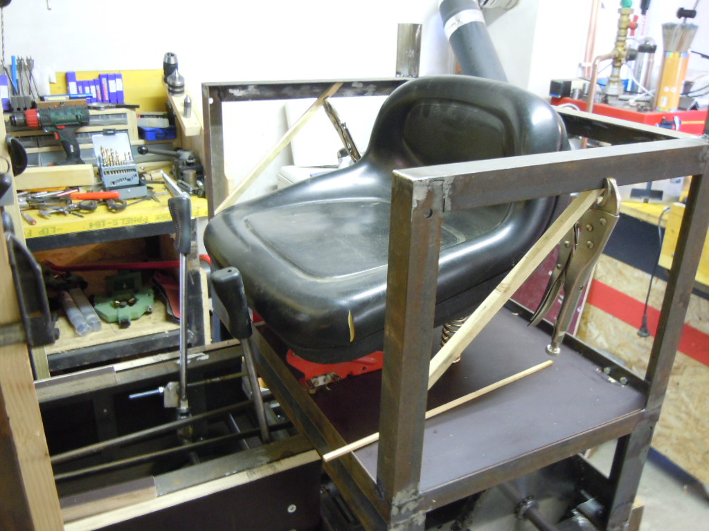

. . . evo mene opet malo, drago moje "eminentno" društvo. . .dakle stoljic od kosiljic koja se trebala u prvobitnom planu trebala koristiti ubrzo je izbačena iz tog plana - da bi opet bila aktualna. Isprobano je da sa tom stoljic sjedim ipak malo uzvišenije što više odgovara položaju koljena i nogu. Izbjegao sam istovremeno na taj način sve nadogradnje koje bi bile obavezne da nema te stoljic . . .vjerujte mi, ugodno je sjediti na njoj. . .

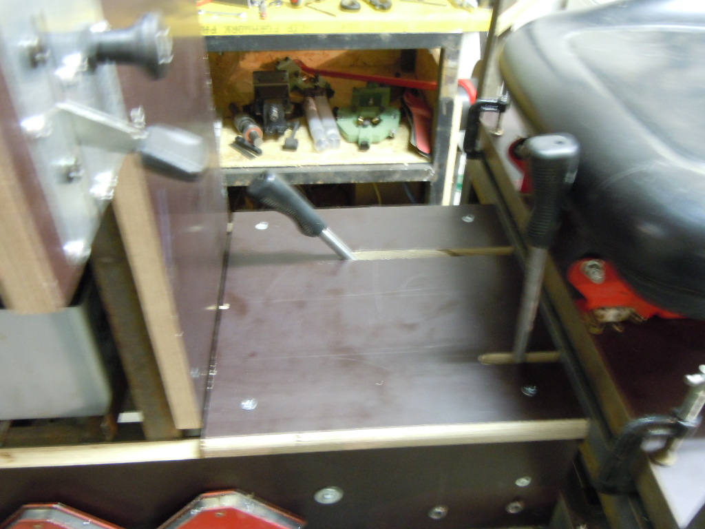

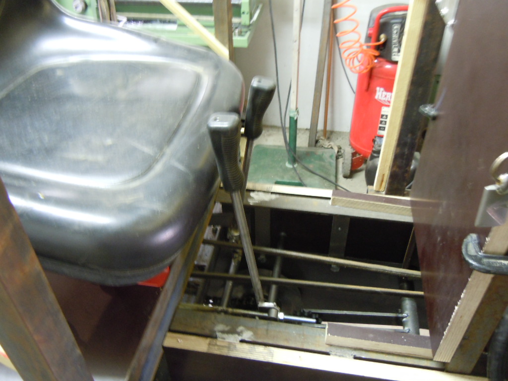

. . . ispred stoljic su ručice za upravljanje. Ova u prvom planu je za vožnju naprijed / natrag i naravno ler. Ona iz je kočnica kojojm se blokira (na neki način) hidro kutija . . . tu još ima malo sitnog ali vremenski zahtjevnog posla ok podešavanja. Rupice na osovinama, osigurači da se sve to drži zajedno . . . da, da. . . da krepaš od posla

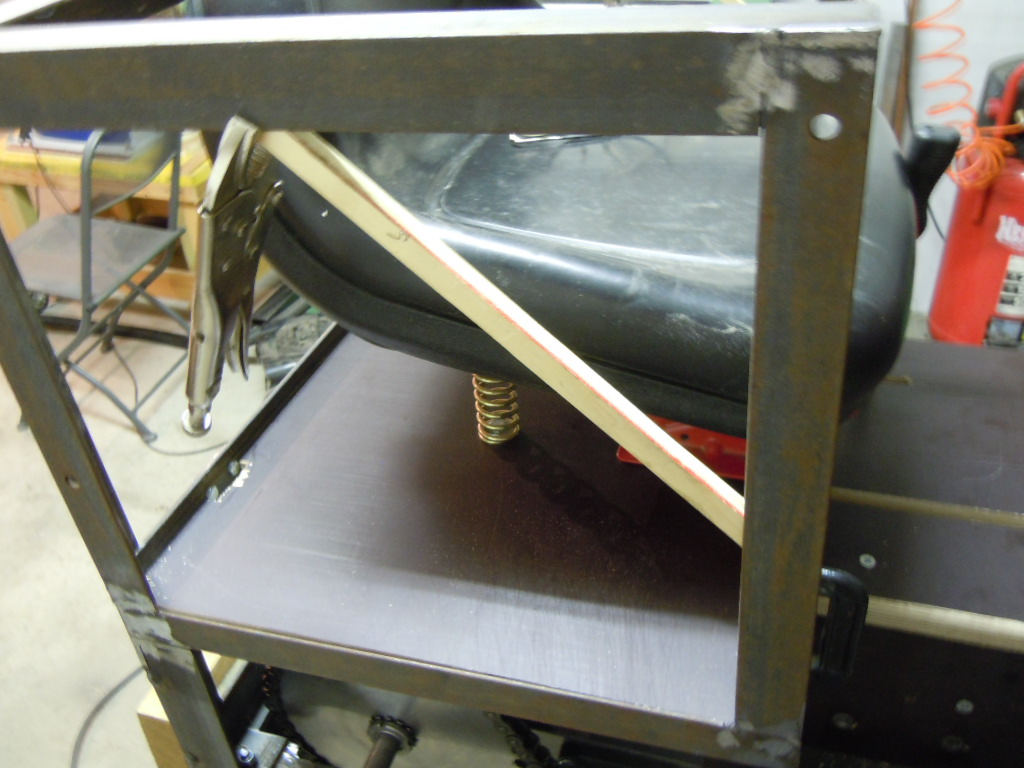

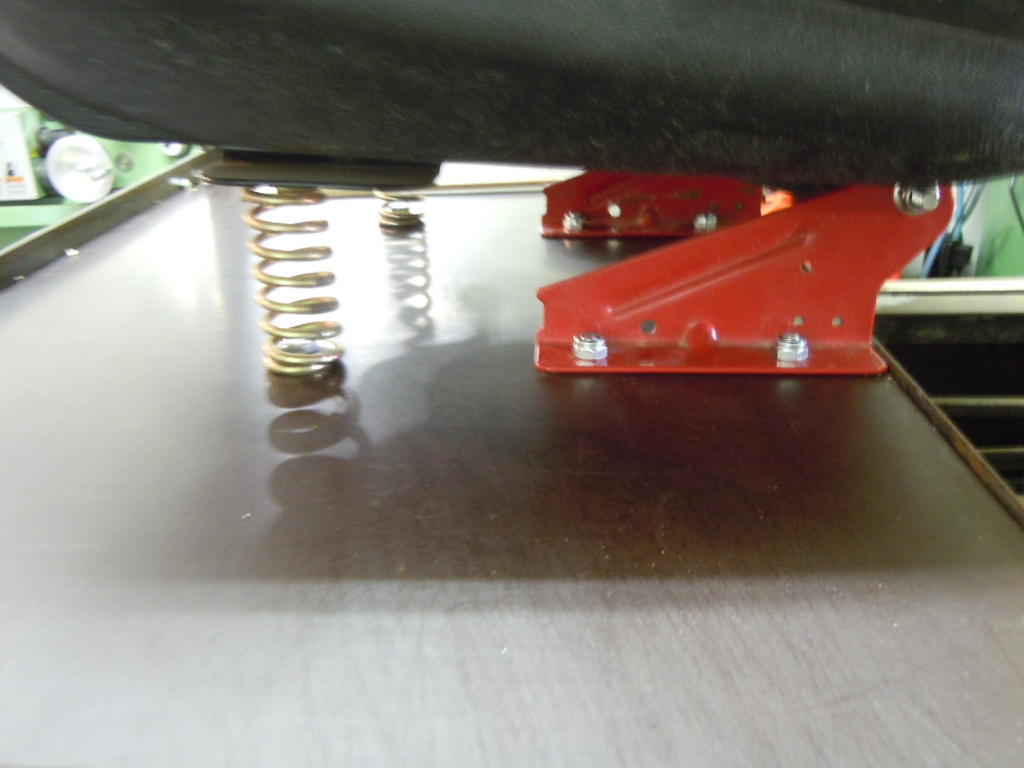

. . . podnožje stoljice. Tlačne opruge kao suspenzija koja mi i nije toliko važna ali drži stolicu u vodoravnom položaju. I tu je bilo razmišljanja o nekoj vlastitoj izvedbi koje je jako brzo odbačeno. Ovako je ispalo više nego super - možda ču krov morati dignuti kojih 5cm. O tom potom. . . (ponekad si čovjek hoće zakomplicirat više nego što je potrebno)

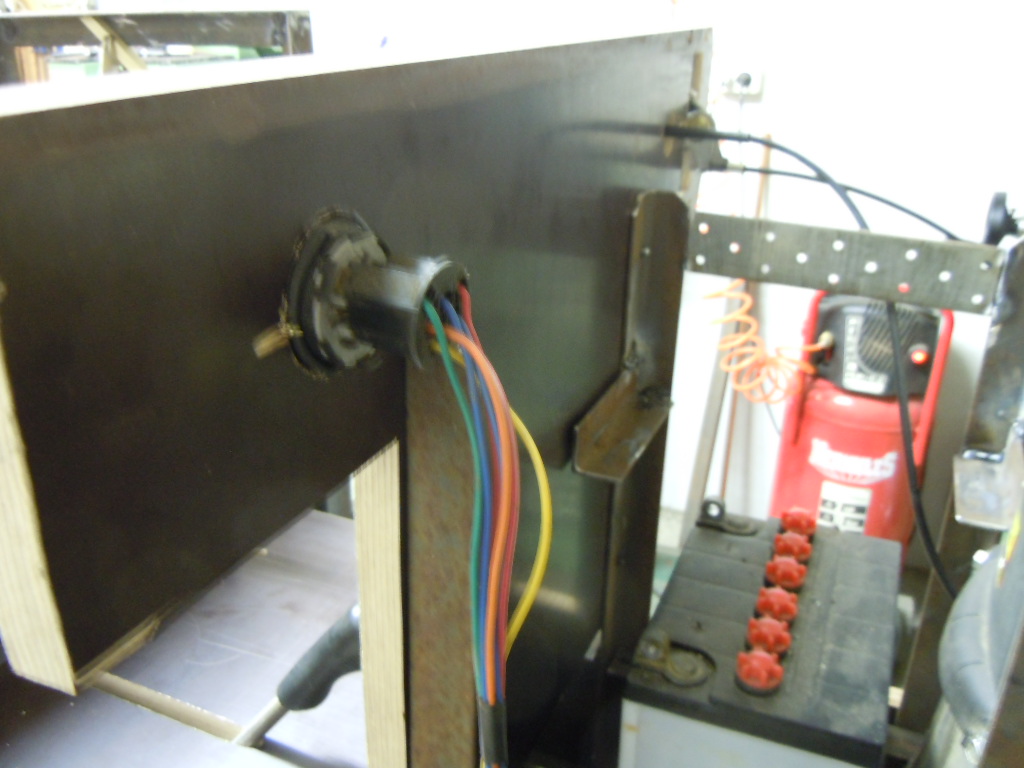

. . . opet neki potres. (ili je vrijeme za novu kameru). I žice se uvlače u projekt, što bi moglo značiti i uskoro probno paljenje. . . i zaključiti je li sve ovo do sada OK ili je sav trud bio za k**** , malo me počela loviti trema a i strah - priznajem

. . . žice koje idu na star ključek . . .

. . . drvena štangica označava sljedeće prekrajanje (nikad kraja prekrajanju). Na ovaj se način nadam boljem i jednostavnijem ulaženju u loksu. Oštar 90* kut kako to sada izgleda i nije najbolje rješenje. . . lako se zapne sa j****a, a to baš i nije ugodan događaj. . . da , to se bu sutra rješavalo . . . IMA PITANJA ?

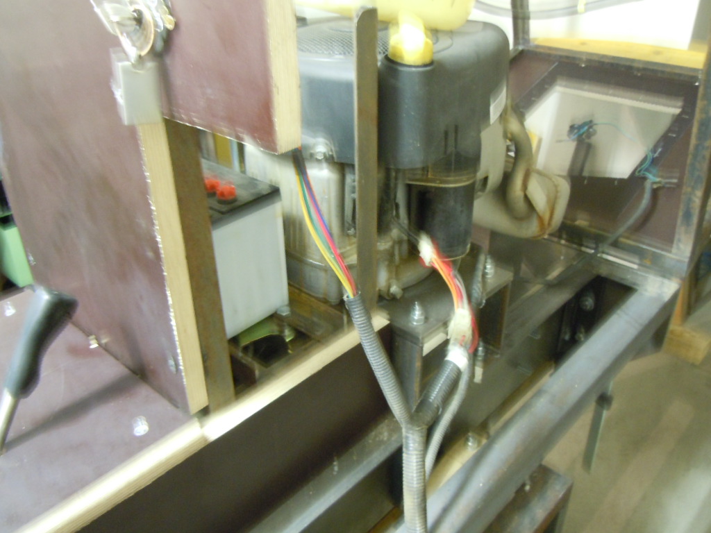

. . . I na kraju za ovaj put da objasnim zašto sam morao pribaviti dva kardan zgloba za gedore.
Jedan dio kardan zgloba mi dozvoljava pokretanje upravljačkih ručica naprijed / natrag. Drugi mi pak dio dozvoljava pokretanje tih ručica lijevo / desno. U tu igru ulazi vlačna opruga koja će vući ručice jednu prema drugoj kako bi ostale u odabranom položaju . . . jel Vi to shvaćate . . . pitam zato jer je i meni to teško shvatiti . . . :DREAMY :greetings-wavegreen:
. . . o da, prekrojili smo i mjesto za jebivetra koji bu vozil. . . bolje mi izgleda a i lakše se ulazi a čuvamo i j**a. . . . IMA PITANJA ?? Ma hebeš pitanja - ja sam uglavnom :obscene-drinkingcheers: :obscene-drinkingdrunk: :violin: :happy-partydance: :DOG :obscene-drinkingdrunk: :obscene-drinkingcheers: :DROOL
