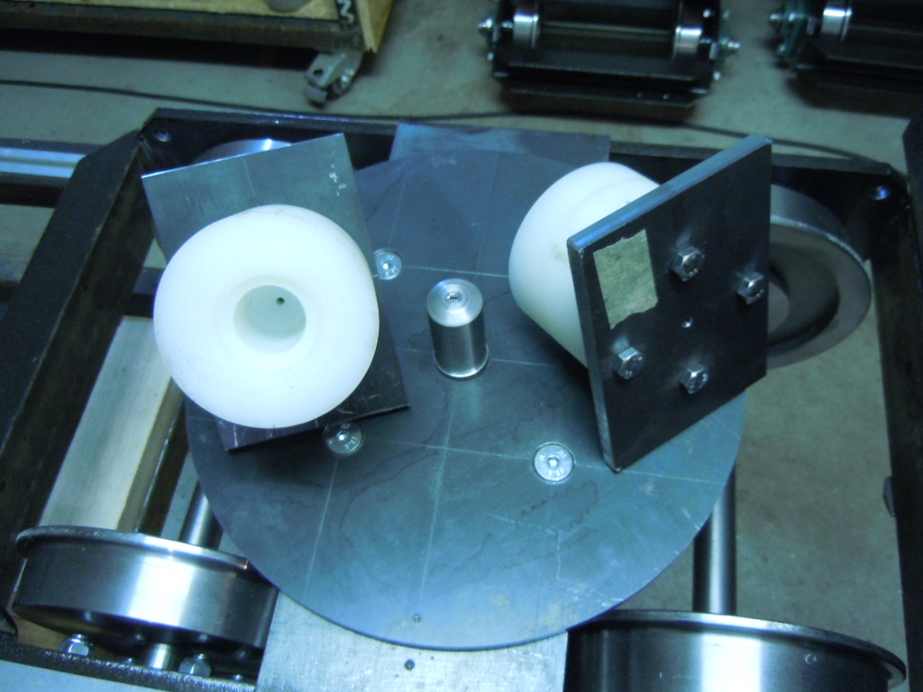

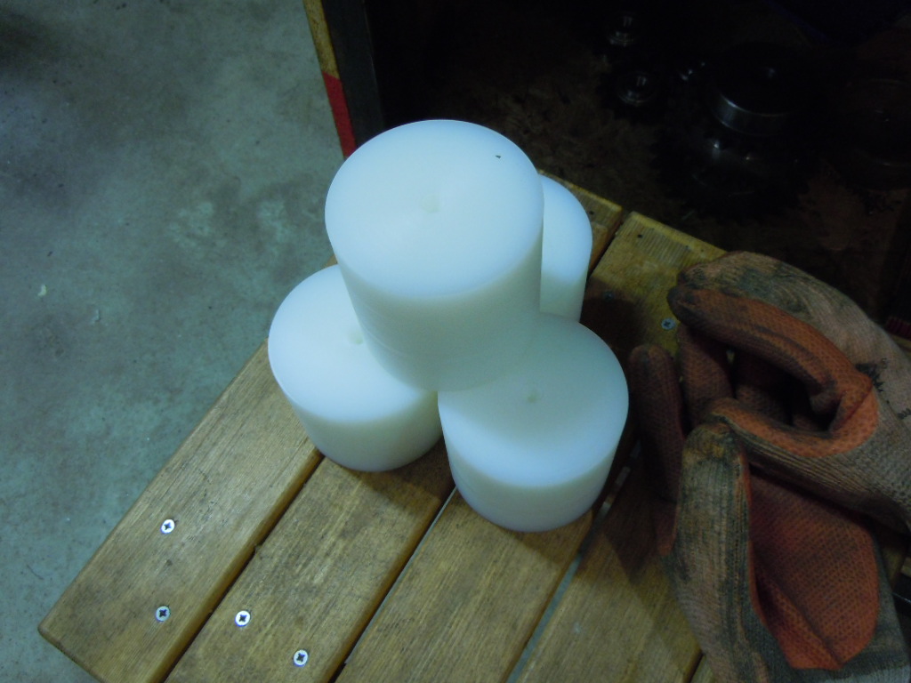

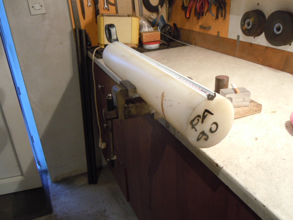

Pogleč ti komentara ! Bravo, Bubihaže. Pa nisi trebal baš toliko obasipati lovorikama, ali istina je : jesam entuzijasta, imam volje za rad A ono kaj je najvažnije imam i mogučnosti (tu bi se trebal zahvaliti nekome koga više nema) Aha, kaj se znanja tiče-nekaj znam a ono drugo se učim. Slijedi par votkica da se vidi kak nisam zaspal . . . .
. . . pribavljen komad PA materijala koji će se upotrijebiti za . . .

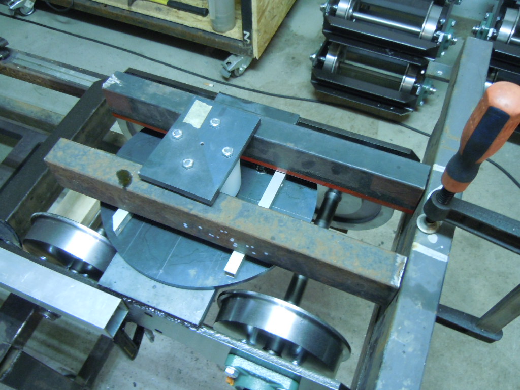

. . . okretni uređaj između vagona i postolja
. . . kao što se vidi na ovoj fotkici . . .

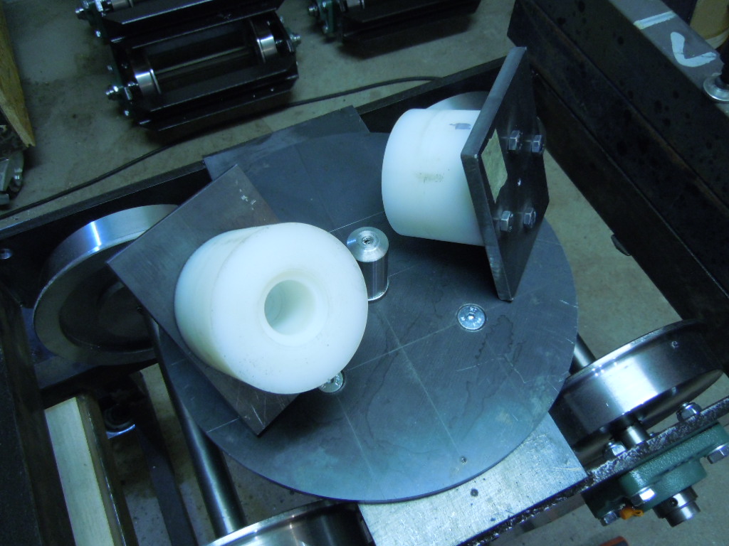

. . . taj dio ide na panpek koji se ovdje vidi u sredini na okrugloj ploči. Ta je pak ploča vijcima vezana za postolje. Mogla je biti i varena ali ovako uvjek imam mogučnosti ev. modificirati . . .
. . . metalna se ploča sa ta 4 šaraflina vari za košaru vagona . . .

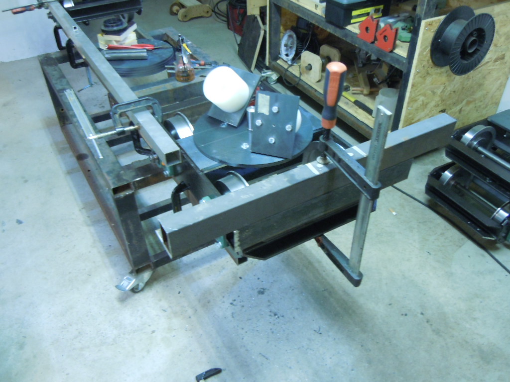

to bi na kraju trebalo izgledati ovako nekako. Dakle: kopče za vuču montirane na postolja. Vagon preko PA ležaja (nazivat ćemo ga tako) vuče drugo postolje istog vagona. Pa onda usmjerujem vuču opet između dva postolja. Čini mi se praktičnim jer tako mogu dignut vagon a postolja ostaju na pruzi. Morti sem ga malo zakompliciral ali za sada je to opcija numero uno. Rupa u PA ležajevima je 2mm veča od pampeka na okrugloj ploči. Na taj način dobivam fleksibilnost između vagona i postolja . . .

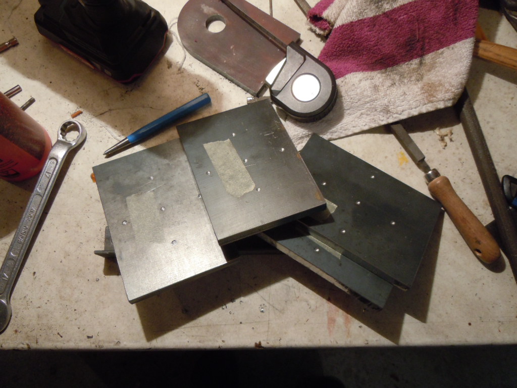

. . . vagoni za sada neće biti 3 metra več nekih 2,2 - 2,3 metra. Montažna kolica mi ne dozvoljavaju veču dužinu vagona a s druge strane maksimalno ću koristiti dužinu pravokutnog profila. Je Je, na sve treba misliti. . . i upravo to je ono od čega me najviše boli glava

. . . montažni detalji za sljedeća dva vagona . . .
