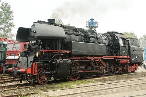

DB-DR 65
Tender lokomotive iz ove serije su napravljene kao dio "novog" parnog programa za Njemačke željeznice.
Tvrtka Krauss-Maffei ih je proizvela svega u 18 primjeraka. To su parne lokomotive odlične učinkovitosti za među mjesni promet
vuče teretnog i putničkog prometa . Djelovale su između gradova Dusseldorf i Essen, Limburg-Wiesbaden-Darmstadt.
Lokomotive su postepeno završavale svoj radni vjek do 1966.god!
Lokomotiva oznake 65 018 je završila u muzeju Stoom Stichting Nederland,a neke od njih su još operativne kao muzejski primjerci.
-God proizvodnje: 1951-1956
-Tip : 1'D2 '
-Duljina preko odbojnika: 15.475 m
-Radna težina: 107,6 t
-Max brzina: 85 km/h
-Voda za pohranu: 14 m³
-Kapacitet ugljena: 4,8 t

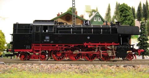

Model Fleischmann
Model obiluje lijepim detaljima,a također odlikuje se dobrim motorom koji nije bučan.
Model koji navodim ima ugrađen DCC dekoder kojega je ugradio Ho modelar D-)
Ovaj puta i Fleischmannu,a i majstoru koji je digitalizirao ovu loksu ocjena je(+5)!

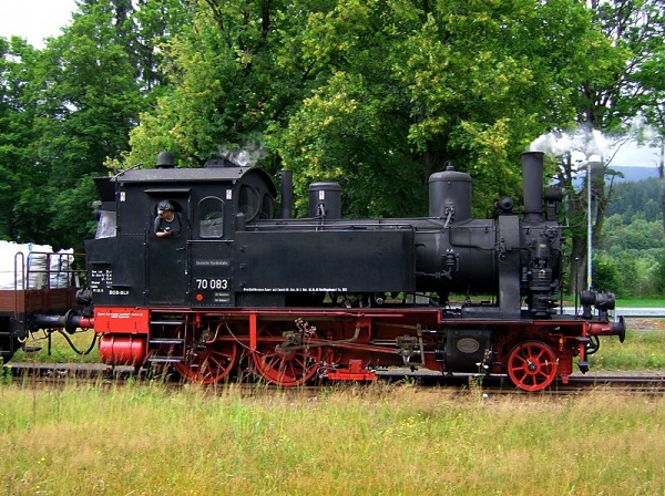

Bavarski Pt 2/3,DRG-DB 70,OBB 770
Lake lokomotive velike iskoristivosti i male potrošnje namjenjene za vuču u regionalnom Bavarskom prometu
su proizvedene od 1909-1915.god u tvornici Kraus.
Veoma su neobične i prepoznatljive po svojim svojevrsnim čudnim rasporedom osovina tako da je prednja okretna dosta dalje od dvije pogonske koje su takoreći ispod samog ložišta kotla.
Nakon WW II Njemačke savezne željeznice nasljeđuju 89 kom lokomotiva ovoga tipa,a u Austriji ostaju
četiri komada koje se označavaju OBB 770.
Kako se u III epohi sve više elektrificiraju pruge tako se i ove lokomotive počinju istiskivati sa svojih uobičajenih ruta pa se uglavnom povlače iz službe. 1963 god,povučena je i zadnja lokomotiva od ove klase
pod brojem 70 083,umirovljena je u Nürnbergu pa prevezena u München-ški muzej.
Nakon skoro 40 godina Bavarski klub Localbahn 2005 godine ju ponovno aktivira za vuču povjesnih kompozicija u mjesnom prometu.

Karakteristike:
-Raspored osovina: 1B h2
-Duljina preko odbojnika: 9065 mm-9165 mm-9265 mm
-Radna težina: 38,4t- 39,5t-39,9 t
-Max brzina: 65 Km/h

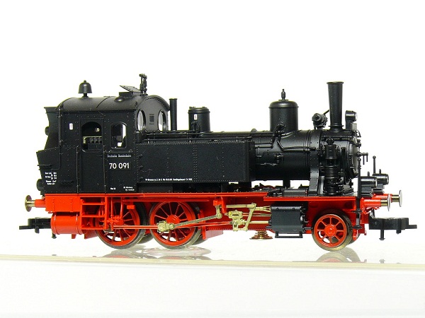

Model Fleischmann:
Model je novije FLM proizvodnje sa bruniranim kotačima i originalnom pripremom za DCC.
Prelijepog je dizajna i veoma tiha pri vožnji na DC-u. Lampe naprijed i natrag po 3 komada su aktivne
(na sreću).Za sada ocjena odličan (5),a kad ugradim dekoder slijedi onaj (+ ili -).
PostPosted: 17 Dec 2012, 22:00
Već mi je malo nedostajao tvoj tekst... :clap:
Nego, jesam li ja to dobro shvatio, da ti to imaš tu 70-icu?
Nova proizvodnja, rasvjeta, brunirani kotači... i to .
Da li možda znaš kakav je motor unutra, rund ili onaj novi sa zamašnjakom? :think:
Model mi je prekrasan i gledam ga već duže vrijeme, pa da znam koliko je posla na njemu... Image
PostPosted: 17 Dec 2012, 22:24
Novi je sa zamašnjakom,ali što se imaš na njoj mučiti kad ima DCC priključak?
Samo ubodeš dekoder uneseš adresu i gas... prugica
Da i meni je jako interesantna kao i sve ostale Njemačke parnjače,ali isto tako dosta je i skupa.
Ovaj model proizvodi samo FLM pa ubijaju sa cijenom :DIS
Btw.ovo je njena originalna sličica,a kad ju pofotkam kako treba na maketi ići će pod moje modele! :gun-toot:
