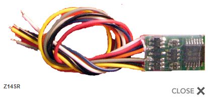

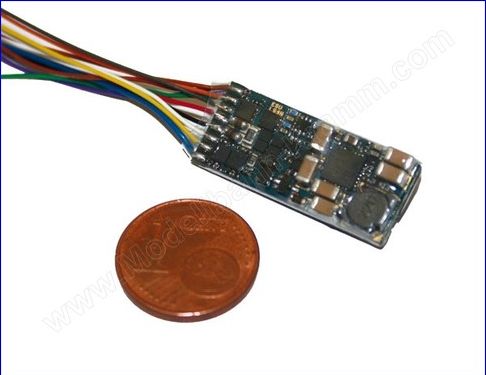

Možda se nisi susreo sa ovako nečim, čak i za Z:
ESU, kao Lokpilot Micro i drugi
NCE-ovi, kao Z14 i drugi
Svi TCS-ovi, kao ovaj M
Svi Digitrax-ovi, kao DZ123
...a ima ih još... Image
